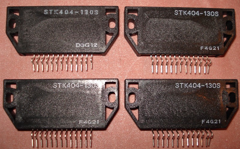

    Небольшой апдейт в копилку фотогалереи: новодельные STK404-130S!
    Сто ватт на 8 Ом номинала за копейки.
    На фото верхняя левая - куплена в Митраконе, все остальные - куплены в www.comlark.ru
    Ни там ни там больше ни одной пока не осталось - забрал все, включая витринные, жду, когда привезут еще.
    Все - оригинальные.Снизу видна желто-зеленая плата.

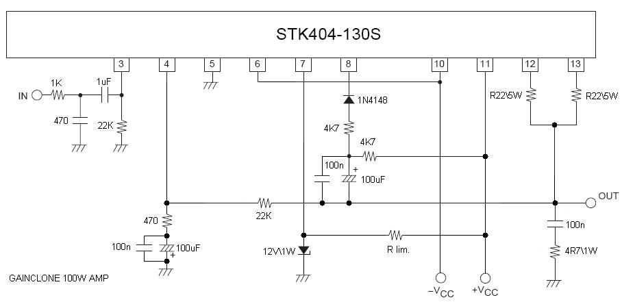

    Прошу попинать ногами схему и печатку для STK404-130S (хотя в принципе любая ИМС из ряда 404-050...140 туда пойдет).
    Оригинальный даташит:
    http://www.semiconductor-sanyo.com/ds_e/ENN7730.pdf
    Что же мы видим?
    Мы видим, что 1 и 2 ноги - встроенный терморезистор. Ну перегорит он в случае чего а поменять его - фиг. Поэтому использовать его не будем.
    Девятая нога - никуда не подключена.
    Я использовал стандартные номиналы цепи ООС с последних вариантов плат на STK.Такое входное сопротивление обуславливаем тем, что у нас нет и не будет предусилителя.Усиление по напряжению получаем (22кОм\470 Ом)+1=48, иначе, если сделаем 100, то при повороте ручки на 10 часов усь будет дико орать, особенно, если источник сигнала - сидюк.
    Далее в качестве разделительного будем использовать полипропиленовый конденсатор,номиналы емкостей в ООС и цепи вольтодобавки берем от старых усей ан STK, проверенные временем и ушами. Так как не всегда есть возможность поставить неполярные конденсаторы Black Gate,будем использовать обычные полярные электролиты, зашунтированные пленкой на 0,1 мкФ, что улучшит звучание усилителя на ВЧ. Для чего они стоят, можно понять изучив природу электролитов на разных частотах.В цепи вольтодобавки используем дешевый маломощный диод 1N4148. Как видно, исключены шунтирующие по питанию емкости а также RC-цепочка в питании преда. Разработчики Sanyo предполагали, что ИМС будет использоваться в музцентрах, ресиверах и сабвуферах, где все выкинутое нужно, дабы отсеять срач с цепей питания всяких предов, эквалайзеров, фильтров и прочей шумящей братии.Источник питания предполагается отдельный на каждый канал, от которого более ничего не запитываем.RC-цепочку можно было бы оставить, если бы она была не только по -, но и по +. Почему она только по минусу - традиция, что ли у них такая? Две цепочки есть у семейства STK433-xxx и 40хх. Поэтому без фанатизЬма ставим недрогнувшей рукой перемычку. Целесообразность блокирующих кондеров по 0,1 между + и - ногами и землей будем решать,ткнувшись осциллографом на плату, стоящую в реальном усе, а не валяющуюся на столе рядом с трансом.Можно было бы подать на 6 ногу отдельнео питание, тогда быстро докатимся до отдельного транса, моста и фильтра,гы. Теперь откуда взять 12 вольт. Можно тупо поставить резистор. Однако при установке другой ИМС его надо пересчитывать.Универсальность - наш друг.Подбираем сопротивление резистора таким, чтобы при установке имеющихся ИМС падение напряжения было вольт этак до 16 при условии самой маломощной ИМС и низкого вольтажа. Далее всю работу сделает стабилитрон.Опять же - без фанатизЬма, иначе рискуем нагородить стабилизатор на TL или примитивной 7812\317 а кончится это опять же отдельным трансом, мостом и фильтром.Однако ведь не Gryphon и не Krell собираем, верно?
    Идем далее.Выкидываем RL цепочку с платы долой. Лично я ее ставлю редко и предпочитаю вешать на выходных клеммах либо на плате защиты Ас, но никак не на плате уся.К тому же не забываем, что эмиттерные резисторы на 0.22 Ома у нас будут ну явно не безындукционная дорогая экзотика. А обычные имеют направленность намотки (по надписи, можете сами проверить, разломав любой керметовый резюк).
    Ура!Наконец-то можем вести дорожки питания на однослойке рядом, как и положено. Разработчики Санио на сей раз очень удачно разместили выводы ИМС, что не может не радовать.Все заземляемые элементы сводим в одной точке. Далее оттуда попрет провод на питальник. Свиваем плюсовой провод, минусовой и землю вместе и подпаиваемся к питальнику, который располагаем рядом с платой уся, однако трансформатор располагаем подальше от проходного кондера и ИМС (это важно, иначе наловим 50Гц на вход-проверено).Получаем в итоге тестовую плату гейнклончика габаритами 70х55мм.Тем не менее у нас получается чистые сто ватт на 8 омах номинала, если просмотреть соответствующие графики в даташите.
    Ответ на вопрос: а почему на плате нету дырок для крепежа?Да потому, что это - тестовая плата.Для проверки удобства монтажа, тыкания тестерами и осциллографом а также проверки правильности примененных изменений.
    Почему я не провел дорожку за ногами ИМС от плюса выходного каскада к плюсу преда? Отвечу: если будем класть плату лежа на радиатор то ИМС у нас подпаивается снизу, дабы случайно не сделать КЗ.По причине ограничения ширины дорожек от ног ИМС в 1,8мм контактные площадки для выводов ИМС широкие прямоугольники (и про подпайку с низу помним тоже).Что ж, посмотрим, померяем, послушаем что в итоге получилось.
    На днях плата будет собрана и начнутся издевательства.

  11. #550
    22.06.2005
    4,611
    В цепи вольтодобавки используем дешевый маломощный диод Шоттки 1N4148
    это не Шоттки диод.
    с чего ему гореть?
    Андрей
  12. #551
    06.06.2005
    245
    По этой схеме - ничего не получится
    Это особое искусство - при таком бешенном энтузиазме и трех деталях в четыре ряда, все-таки сделать ошибку...
    Чушь
    Это термодатчик. Использовать его не будем, т.к. непонятно как - в даташите не нарисовано
    Последний раз редактировалось Andrew Gridlikov; 01.11.2007 в 08:52.
  13. #552
    https://dzen.ru/sivolobov
    Аватар для Black_Panther
    07.06.2004
    Москва, Бибирево.
    2,397
    это не Шоттки диод.
    Пардон, под утро уже все, спутал.Спасибо за поправку.
    Я еще раз перепроверю схему, рисовал то под утро, возможно, где-то накосячить мог.
    Чушь
    Почему же чушь? Разработчики Санио позиционировали новые ИМС для музцентров и ресиверов, где от одного транса питается все.Однако точку поставить в вопросах на тему необходимости этих фильтров поставит только осциллограф. Соберу, включу, посмотрю.И если будут помехи, то пряымо на ходу подпаяю сниз удорожек фильтры и посмотрю, решена ли проблема, после чего будет нарисована финальная плата.
    Как использовать - как раз понятно, непонятно, зачем его туда засунули. Первый раз вижу ЭТО внутри ИМС STK серии.

  14. #553
    22.06.2005
    4,611
    Очевидно для защиты от перегрева, так же как датчик включения вентилятора
