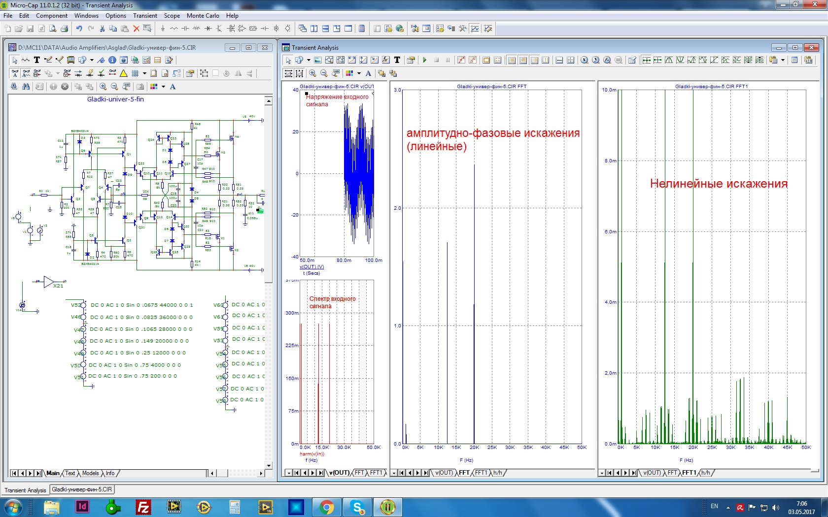

    Метод позволяет на одном графике увидеть линейные искажения и нелинейные искажения.
    Линейные искажения это амплитудно-фазовые искажения компонент сигнала, в усиленном сигнале это искажения первых гармоник (на частоте первых гармоник искажения в%, отклонение амплитуды и фазы сигнала от идеального коэффициента передачи).
    Все остальные новые гармоники в усиленном сигнале это нелинейные искажения.
    Внес некоторые изменения в модель рассматриваемого усилителя с целью получить максимальную устойчивость при минимальных НИ и убрал емкости в цепи сигнала для простоты моделирования.
    Результат по искажениям на рисунке.
    Амплитудно-фазовые (линейные) искажения возрастают с ростом частоты сигнала (средний график).
    Справа тот же график в увеличенном масштабе - нелинейные искажения, кратные гармоники частотам входного сигнала и интермодуляция.
    По изменению линейных искажений (графики в %) определяем динамические искажения (пример выше показывал).
    Амплитудно-фазовые (линейные) искажения усилителя можно уменьшить применив активные элементы с меньшими емкостями переходов, это самое простое действие, также можно не значительно изменить схемотехнику УН, амплитудно-фазовые искажения резко снизятся.

    Возьмите измерительный микрофон и измерьте ваши "амплитудно-фазовые" искажения на любом динамике. (Вы получите величины в тысячи-сотни тысяч раз большие, чем для усилителей.) Ну и сделайте выводы как о месте приложения усилий по уменьшению таких искажений
    На площадке прослушивания скорее важен не уровень линейных искажений, а наличие нулей и уровень пучностей (стоячие волны), взаимодействие прямых и отраженных волн. Наличие и уровень нелинейных и динамических искажений в звуковой волне архи важны.
    Для измерения выше названного и создавался метод. Методика измерения проста, позже покажу натурные измерения.
    Нелинейные искажения, как и линейные, тоже изменяют уровень первой гармоники (или в общем виде, уровень компонентов исходного сигнала). Особенно, если сигнал сложный. Но в этом случае работает механизм сложения не задержанных копий сигнала, а продуктов искажений.
    Взаимодействие волн - это как раз и есть линейные искажения.
