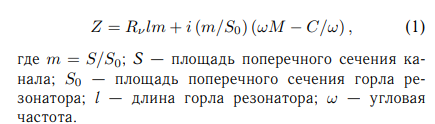

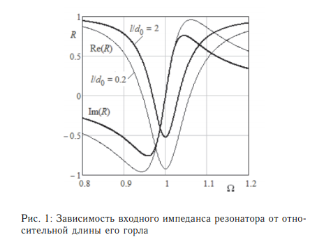

    импеданс двугорбый
Название:	импеданс двугорбый.png
    А вот Вам формулы, может удастся двугорбость насчитать:Нажмите на изображение для увеличения.
Название:	импеданс двугорбый2.jpg
    Последний раз редактировалось eksaedr; 19.04.2019 в 21:52.

    учебничек
    так кинь учебником, где "импеданс двугорбый" РГ есть. просил же. нечего выдумывать свои теории. Не думаю, что в МГТУ им.Баумана измериловки кривее чем у Вас.
    ---------- Сообщение добавлено 21:58 ---------- Предыдущее сообщение было 21:50 ----------
    Теперь от себя: Действие РГ противоположно действию ФИ, это конечно всем известно и так простО, что аж до жути смешно, но не всеми учитывается.
    Вы, господин Шутофф, думаете что я настолько туп задавать вопрос не посмотрев кривые в учебниках. А сами мне подсовываете кривые ФИ.
    Последний раз редактировалось eksaedr; 19.04.2019 в 22:11. Причина: пробел
