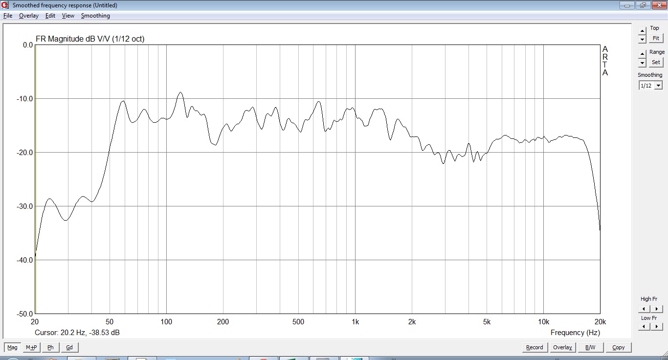

    поставил ARTA
    микрофон Panasonic WM61A напрямик в звуковуху
    делал 3 замера - отдельно вч, нч и общую
    замер твитера с расстояния 10 см где то
    вуфер - 30 см на оси
    общая - 50 см между динамиками
    ну не знаю насколько правильно все снял
    вычитал в инете статейку по ней делал...
    ---------- Сообщение добавлено 12.54 ---------- Предыдущее сообщение было 12.52 ----------
    срез сч вч вроде сейчас не напрягает вроде
    осталась дилема - пихать внутрь войлок или нет
    с войлоком сч вроде ровнее но бас не такой
    не бьет в грудь...
  10. #550

    modus2000,
    Что за твитер?

    По умолчанию Re: почему мне не нравится ровная АЧХ?
    Цитата Сообщение от akarma Посмотреть сообщение
    modus2000,
    Что за твитер?
    Vifa dx25tg
    ---------- Сообщение добавлено 14.01 ---------- Предыдущее сообщение было 13.59 ----------
    А откуда эта методика, есть источники?
    http://cxo.lv/soft/comsoft/92-artasoftwarecomplex

    modus2000, Схему фильтров имеете?
    Vifa dx25tg
    У меня такой же пищь. Что-то не похож он на измерениях сам на себя.
    Примерно вот так, только кондер заменил на 6.8 на вч и лпад чуть переделал
    Почему? Мои измерения сделаны на динамике подключенном к фильтру
    Как понимаю, метод одноканальный?
    Тогда увидеть фазу в измерениях тяжело.
    Не могли бы вы установить http://www.roomeqwizard.com/
