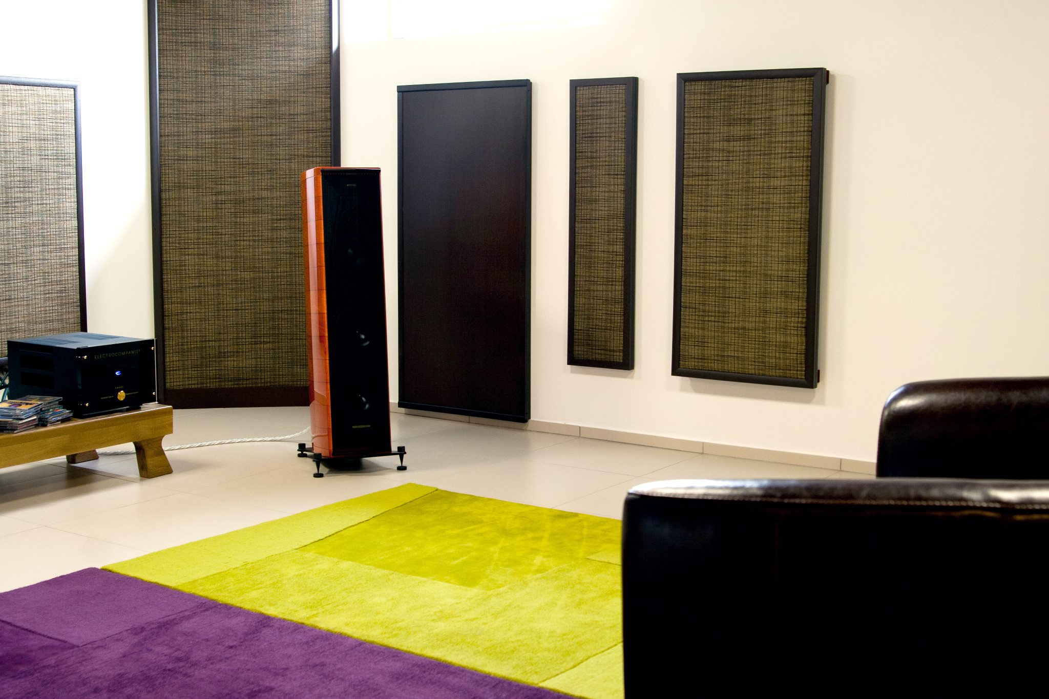

    Акустическими методами :
    - расстановка акустических систем;
    - изготовить и установить Bass Trap`ы и (по желанию) панельные резонансные поглотители, настроенные на особо проблемные пики;
    - для уменьшения проблем в мид-басе, применить панельные поглотители.
    Электрическим методом.

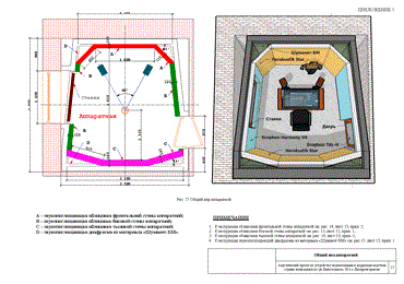

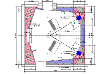

    А если развернуть стол направо к окну? - Будет ближе к рекомендациям для "студий"?
    Стоит попробовать переставить всё к той стене, на которой сейчас "толстый мохнатый ковёр", чтобы скошенные стены не фокусировали все переотражения на слушателя, а наоборот выполняли рассеивающую роль. А в углах комнаты за слушателем расположить что-то наподобие "басовых ловушек", например большие кресла, шкафы с одеждой и тд. "Линейки" не гарантирую, но получше стать должно. Типа как-то так:
ID:	208733 Нажмите на изображение для увеличения.
    так, для "подумать"
