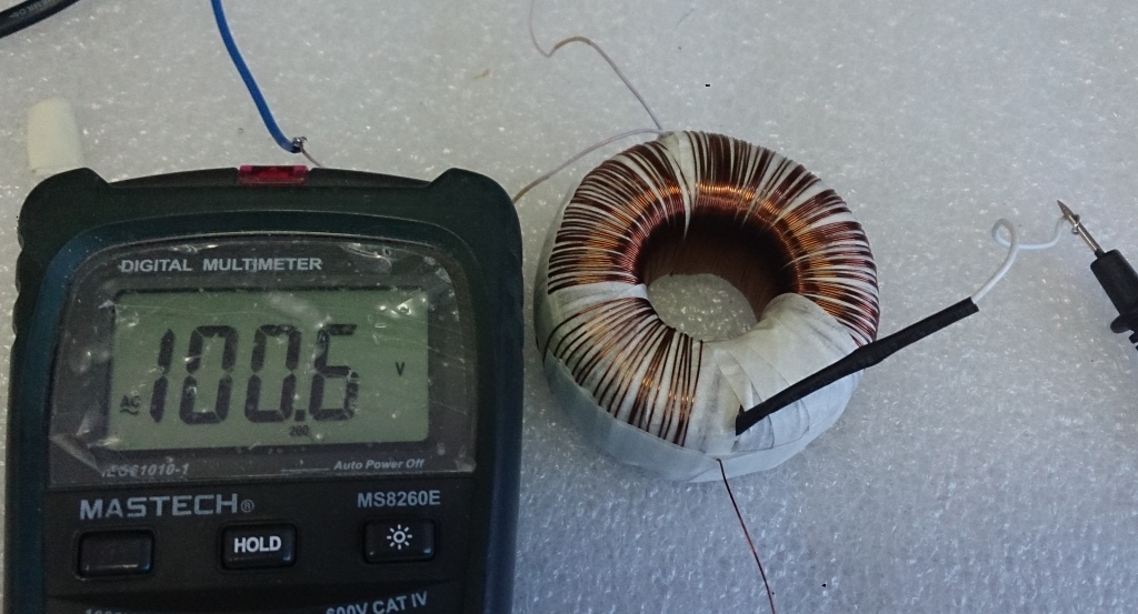

    Поскольку TC-KA3ES расчитана на 100 вольт, то решил намотать трансформатор и закрепить его внутри деки. За три дня намотал вторичную обмотку (1000 витков) на тороид. Первичка уже была. Обычный транс на Ш-образном сердечнике давал страшные наводки.

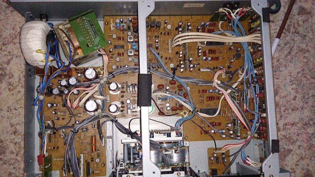

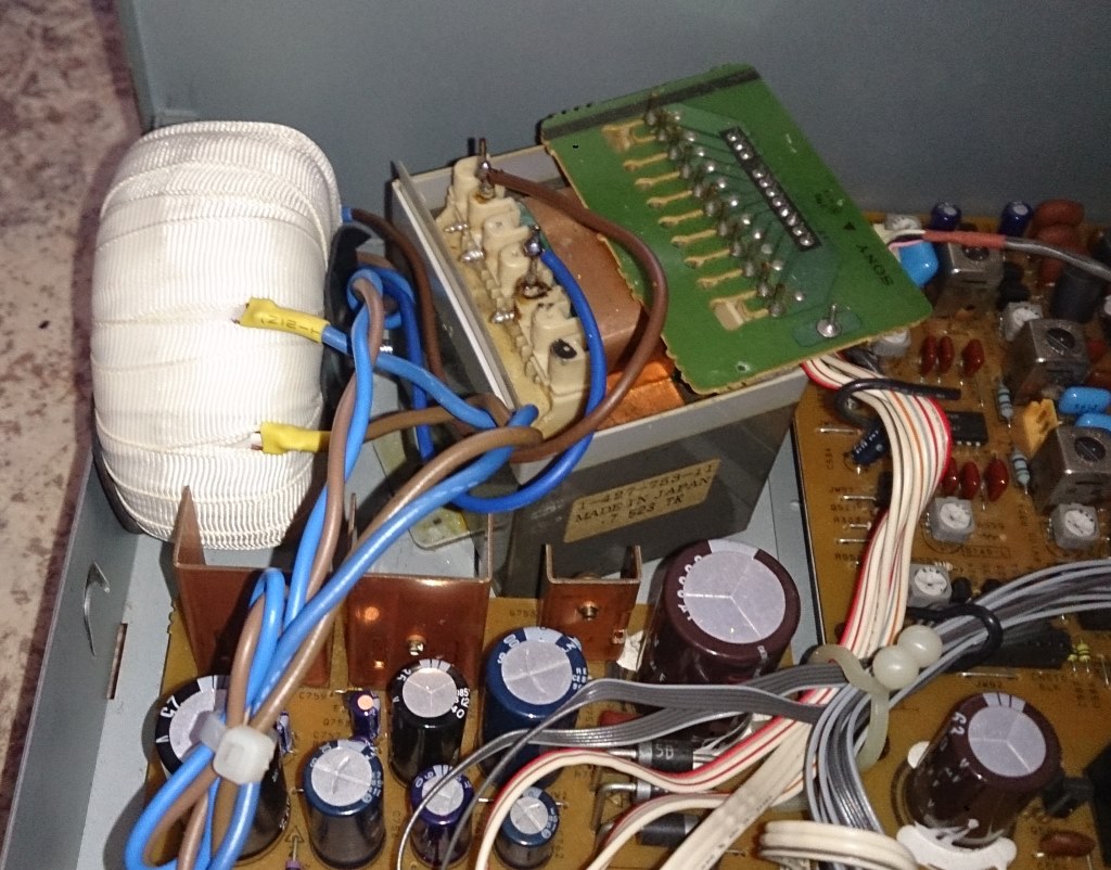

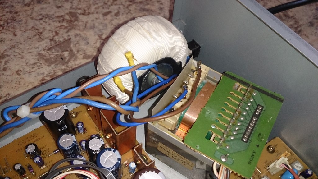

    Вставил трансформатор в деку. Наводки на грани фола появились. Но сильно вслушиваться нужно. При включении воспроизведения на фоне шумов ленты вообще не слышно. Покрутил транс и так, и этак. Оптимально по наводкам именно такое положение. К тому же он прикрыт от платы основным трансформатором.

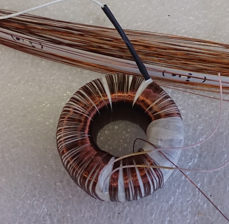

    Нашел тор уже намотанный. Первичка на 220 и вторичная на 15 вольт. Смотал вторичку. Получилось 10 витков на вольт. Намотал свою. Всего получилось 5 слоев провода. Между слоями - строительный скотч. Сверху - какая-то синтетическая лента, купленная в магазине. Ничем покрывать не стал, поскольку гудения нет. Смысл?
    4 дня на все про все.

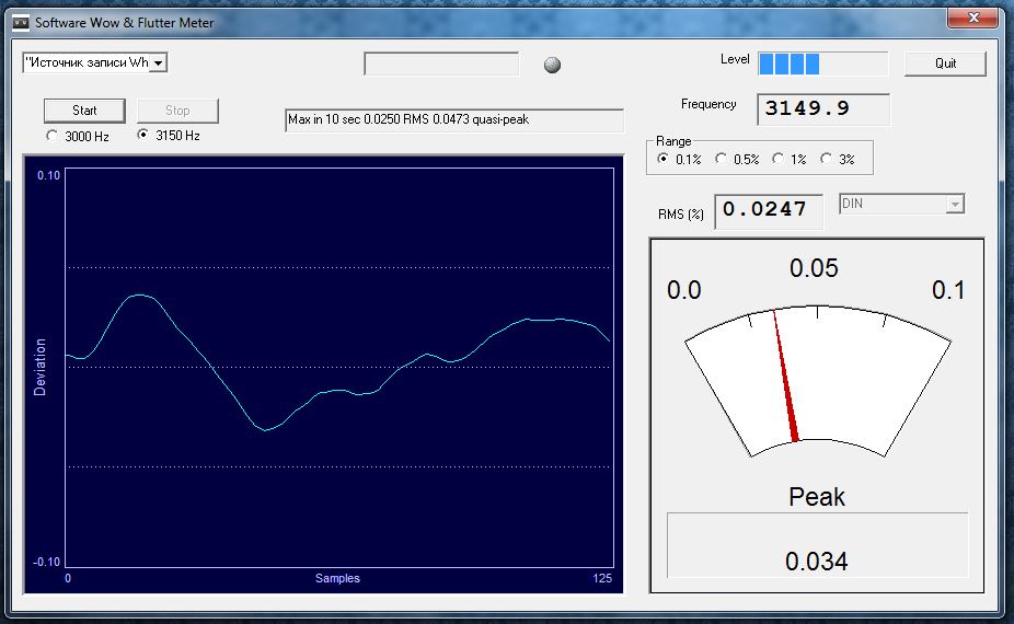

    Приехали новые ролики. По 50 рублей за штуку . Внешний диаметр меньше оригинального на 1мм. 11->10. Но, вопреки ожидиниям, все заработало нормально. Перед снятием подающего ролика замерил электронным штангелем расстояние от верхнего торца регулировочного винта дооснования ЛПМ. Получилось в аккурат 28мм. Выпрессовка оси ролика также затруднений не вызвала. Ось вышла по направлению к механизму. То есть, вовнутрь. Точно высоту ролика установил по зеркальной кассете. Хотя, если не придираться, точности по штангелю хватило бы за глаза.
    Измерил уровень детонации. По-моему нормально? С учетом, что уровень сквозного канала.
