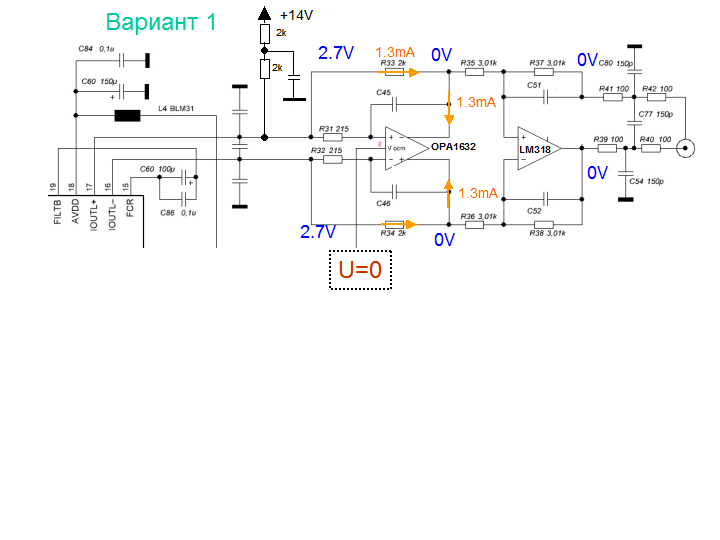

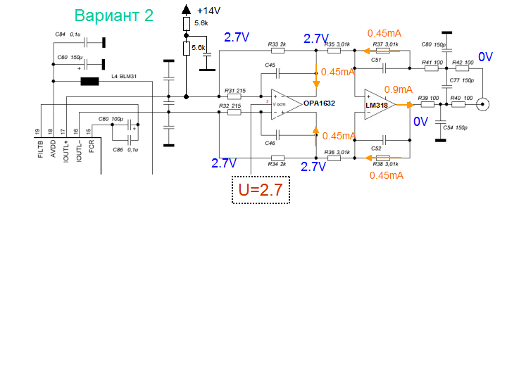

    Конструирую I/U конвертор для AD1853 на OP1632 по схеме с частотнозависимым входным сопротивлением, в сумматором будет LM318. Какое напряжение установить на выходе дифампов? У меня есть два варианта. В первом варианте мне не очень нравится перекос тока дифампа и ненулевой ток через резистор i/u в середине шкалы. В другом перекошен уже слабомощный выход сумматора.
    Какое удобнее или как меньше искажения в данной реализации. АДВ, например в Lynx29 описывал положительный эффект от смещения выхода I/U преобразователей, т.к. при малом токе покоя выхода это позволяет работать ВК не входя в режим отсечки. Соб-но это получается само собой, если неинвертированные входы I/U перобразователей заведены на Uref цапа.
    А эти перекосы случайно не вызваны подтяжкой 2 х 2 (5,6)к к +14V ?
    Зачем там вообще эта подтяжка и как выбирался ее номинал?
    Зачем вообще такая мудреная система фильтрации? AD1853 один из самых "тихих" в этом плане дельта-сигма цап.
    Мало того, из-за R31 и R32 выход цап в такой схеме работает на каскад с высоким входным сопротивлением, что ухудшает линейность модулятора.
    Т.е. зачем все это вообще.. Сделайте схемотехнику как в даташите и будет вам счастье.
    Или вот так:

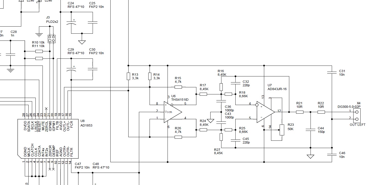

Название:	Выхлоп AD1853 .jpg
    Вот это я не очень понимаю. Если выходной каскад ОУ перекошен, то есть ток выхода ненулевой в покое, то отсечка плеча наступит на одной полуволне сигнала раньше, то есть несимметрично.
    Для AD1853 режим работы i/u при такой подтяжке достаточно тяжелый. Выход поднят над землей на 5.7 Вольт как минимум, "кормит" начальным током цап.
    Один перекосм - в сумматоре или в i/u неустраним в принципе, потому как у неё 2.7 Вольта на выходе. Как показано в двух моих вариантах. Третий вариант - сделать совсем без подтяжки, то есть поднять Vocm дифампов на 5.7 Вольт, то это повлечет проблеммы, описанные выше.
    Один вариант описан в даташите на AD1955 - там обнуляют напряжение на выходе i/u. Расчет резисторов приведен. Второй мой вариант - условно говоря, убрать второй член в знаменателе той формулы.
    I/U живется достаточно легко. Практически вся ВЧ срань уходит сразу в землю. Плюс симметричная разводка. Решение подсмотрено у Назара в его аккорде.
    Когда мне такое говорят, я сразу уточняю - в абсолютой или относитнльной величине. Ток у неё в два раза меньше pcm1794, в два раза меньше и ВЧ помехи. Данных о том, что эти помехи в относительном измерении от уровня сингала ниже для ad1853, чем для pcm1794, у меня нет. То есть фильтровать нужно с теми же частотами среза.
    На самом деле на НЧ входное сопротиление точно 0. На ВЧ сигнал заземлен конденсаторами на землю ( на схеме не названы). В какой-то полосе, безусловно, напряжение прикладывается, но врядли это будет иметь катастрофические последствия.
    Во первых, крайне сомнительно - насчет счасться, но это мои личные сомнения. Во вторых, плата уже почти готова.
    Если включить ОУ по схеме из даташита, то выходной каскад I/U вообще не будет входить в режим отсечки (работает одно плечо вых. каскада ОУ).
    Не понял, какой выход? Откуда 5,7В ?
    Никакого перекоса там не будет, если его специально не создать (например подтяжкой). Вы сами выдумываете себе проблемы.
    Вы вообще представляете, что описывает эта формула? Уббирая знаменатель вы изменяете схему. Возникает вопрос: зачем? Чего вы хотите таким образом добиться?
    В даташите на AD1955 нарисована нормальная схема с ДВУМЯ симметричными поддтяжками, рассчитанных исходя из напряжения питания и R в ОС I/U. Никакого перекоса и прочей ерунды там нет. Что вам мешает сделать так-же?
    А не проще ли выбрать соотв. устойчивый ОУ. Для AD1853 это вообще не проблема.
    Вообщето, если быть точным в 5,2 раза.
    Когда мне такое говорят, я сразу уточняю - в абсолютой или относитнльной величине. Данных о том, что эти помехи в относительном измерении от уровня сингала ниже для ad1853, чем для pcm1794, у меня нет
    Ну и по барабану эти данные. Если вы хотите облегчить жизнь I/U, то важна как раз обсалютная величина. Относительная лишь повлияет на С/Ш. Откройде статью D29 или даташит AD1853, посмотрите графики выходного спектра и схемотехнику выхлопа, а затем уже решайте: есть ли там что фильтровать...
    Опять же, см. статью Lynx D29. Схема фильтра там даташитная с несколько иными номиналами фильтра и I/U. Результат - более чем нужно для счастья.
    Тут уж на ваше усмотрение...

    Я понял, криво нарисовал схему. Подтяжка, конечно же, симметричная на оба дифференциальных выхода, плюс еще второй резистор в паре должен быть 2 КОм, а не 5.6 КОм. То есть, компенсация, безусловно, симметричная. Каюсь
    От тока покоя зависит.
    Не понял, какой выход? Откуда 5,7В ?).
    Рассмотрим даташитную схему AD1853- точнее половину одного канала. На Uref посажен неинвертирующий вход ОУ. Чтобы поддержать такое напряжение на инвертирующем входе, ОУ должен влить в резистор обратной связи 1.5 мА в середине шкалы, то есть выставить на своём выходе напряжение 8.9 Вольта (4,12*1,5+2,7). У меня резистор обратной связи меньше, поэтому в середине шкалы было бы 5.7 Вольт при такой схемотехнике.
    В идеале - нулевых выходных токов всех активных элементов в середине шкалы.
    Ну и по барабану эти данные. Если вы хотите облегчить жизнь I/U, то важна как раз обсалютная величина. Относительная лишь повлияет на С/Ш. Откройде статью D29 или даташит AD1853, посмотрите графики выходного спектра и схемотехнику выхлопа, а затем уже решайте: есть ли там что фильтровать......
    Безусловно есть что. Это мне показал 400 МГц осциллограф
    Плата есть, что еще надо? Сомневаюсь, что AD1853 для меня имеет смысл копать столь усиленно, в звуке у меня немного другие приоритеты. Но раз есть детали - почему бы не выжать максимум подбором пары резисторов
    Ну наконец
    Т.е. у вас схема с поддтяжками как в ДШ на AD1955? Или все таки какая?
    От какого тока покоя? От тока покоя ВК ОУ это никак не зависит.
    У вас действительно получилось такое напряжение? Потому, что ваш расчет несовсем неверен. В такой схеме напряжение на выходе I/U = Uref + R ОС * Iвых. середины шкалы модулятора (около 1mA), с поправкой на входной ток ОУ. Т.е. при 2к R ОС - это около 4,7V или 6,2V peak.
    Для этого в серидине шкалы выходной ток самих ЦАП должен быть нулевым. Да и вообще, какая у этого цель?
    И что вы хотите фильтровать на такой частоте активным фильтром? Такие частоты фильтруются бусиной и керамикой.
    Если смысла копать усиленно нет, то тем более стоит взять проверенное решение, а максимум такого цап ограничен далеко не парой резисторов в I/U.
    Впрочем если плату исправить нет возможности, то от такого диалога пользы немного.
