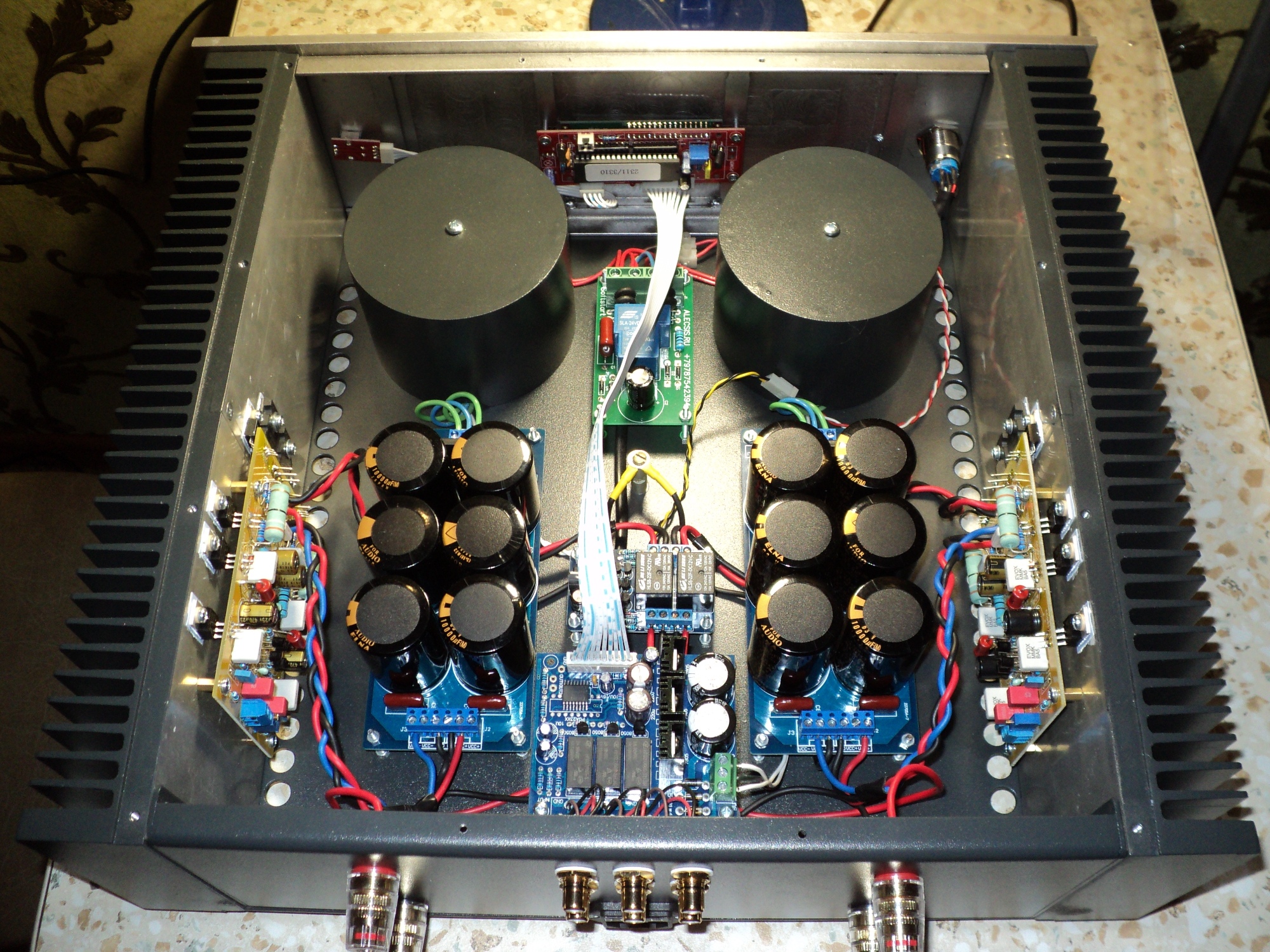

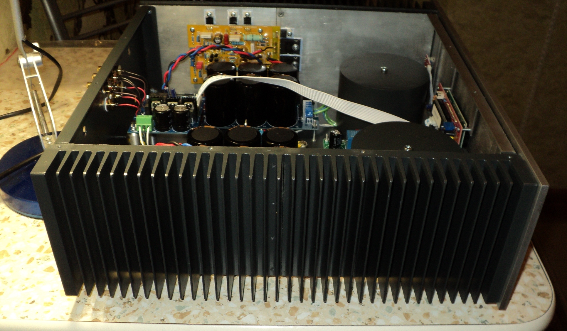

    Что глохнет-это понятно.Уже все всё высказали.Вчера проводил прослушку с компетентными товарищами-у всех положительные высказывания.Самоё главное-это хорошие радиаторы и питание.При данных радиаторах,после 4 часов работы,нагрелись около 40 градусов (при мощности около 10 ватт).Больше уже громковато.Это уже третий по счёту.недели через две будет готов ещё один.Нажмите на изображение для увеличения.

    Все по схеме и номиналам из п.1?

    Да.
    ---------- Сообщение добавлено 23:45 ---------- Предыдущее сообщение было 23:43 ----------
    Единственное отличие-вместо 3 ваттных 39 ом,поставлены 5 ваттные.

    olesi, На выходе БП сколько вольт выставляете?

    Торы на холостом ходу-переменка 35 в,получается 48 вольт постоянки.Ионистор пробовали-разницы практически нет.

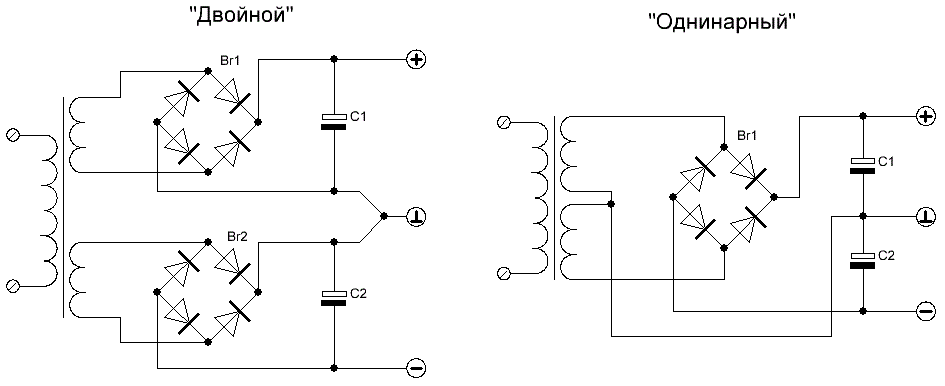

    Вот с трансформаторами подскажите как нулевую точку сделать. В Чип и Дип хочу взять 2 шт https://www.chipdip.ru/product/ttp250-2x35v
    а вот как их подключить .... мне надо на пальцах объяснять, если схема, то где какая запчать, номинал и т.д. А с нулевым или нет или тороид стоит не менее 5000 руб с доставкой.

    Зачем брать такие мощные торы?Вы же не синусоиду будете усиливать.Для пиков сигнала и нужны большие ёмкости в блоке питания.Нажмите на изображение для увеличения.
