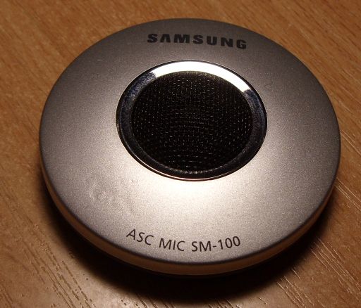

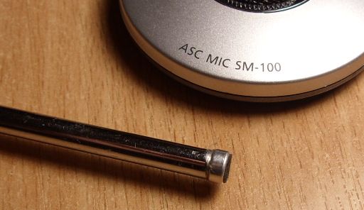

    На днях провёл сравнение капсюля WM-61 и калибровочного микрофона от дом.кинотеатров в одной коробке Samsung.
    Метод сравнеия АЧХ и метод каллибровки друг относительно друга - оба показали крайне несущественную разницу, порядка +-0.2 дБ в диаппазоне 20...20000 гц
    Капсюли по конструкции немного отличаются - вернее габаритами, поэтому смело можно сказать, что Samsung использует не WM-61
    На основании всего выше изложенного можно сделать вывод - Самсунговский капсюль можно использовать в измерительных целях, я надеюсь эта информация пригодиться тем, кто имеет желание заполучить измер. микрофон, но не имеет такой возможности.
    Одно время таких театров, в комплекте с которыми шли эти микрофоны, продавалось достаточно много, так что я думаю найти не будет проблеммой.
    Сравнивал так же калибровочные микрофоны от аналогичных театров производства Сони и Ямаха : первый давал завал от 10 кГц порядка 15 дБ, второй вовсе имел довольно сильный пик в районе 11 кГц.
    Фото присутствует.
    Хочется добавить, что капсюль из корпуса нужно извлечь, т.к. последний искажает АЧХ. Как вариант его оформить можно по аналогии со вторым Фото - минимум переотражений и прочих мешающих факторов.
    Схема преда использовалась разработки Феникса.
