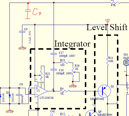

    Вопрос к знатокам и в первую очередь в IVX. В усилитиле IRF C17, C18, R23, R26 отвечают за частоту, почемубы не заменить это всё одним кандером Сх ?
    Изображения Изображения
    • Тип файла: jpg irf.jpg (533.5 Кб, Просмотров: 432)
    Так есть вроде C6? В аналоговой технике этот кондер не оказал бы никакого влияния, так как на (-) входе был бы в идеале 0
    кондеры С17 C18 здесь регулируют скорость реакции входного компаратора.
    Сергей
    Снятся людям иногда
    Дорогие провода...

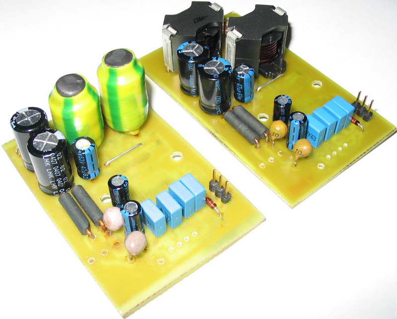

    Vitalik
    По умолчанию Re: D class для саба.
    TDA, подскажи пожалуйста, на печатке для 8924 выложенной тобой какие данные L3 и L4 (чего, сколько и на чем)

    Vitalik, Лучше всего мотать на стержне диаметром 8 длинной 25мм проницаемостью 400НН, гдето 30-40 витков в 2 слоя, индуктивность получается 25-30мкг. Проводом около 1мм.
    [ADDED=TDA]1141298962[/ADDED]
    Извиняюсь это я про L5 L6
    Те что в питании слаботочной части я ставлю КИГ 0.1-0.2А 10-27мкг. Данные их не особо критичны.
    Последний раз редактировалось TDA; 02.03.2006 в 14:29.

    Регистрация не подтверждена Аватар для TDA
    30.10.2004
    Люберцы
    1,190
    Vitalik, Дроссели КИГ русские продаются в Чипе Дипе. Можно в принципе любые лиж бы влезли на 5-30мкг.
    Вот на фотке они видны (мелкие жёлтые каплевидные)
