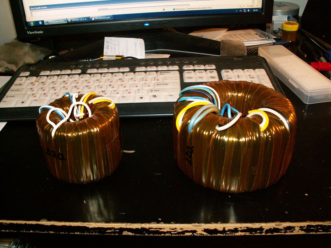

  10. #549
    Частый гость Аватар для Hakas
    04.10.2007
    202
    По умолчанию Re: Собираем ВП2006
    при их цене на этот транс - он должен быть из золота с платиной
    Согласен.
    Намотали мне трансы.
    Один для ВП 2006, другой для никитинского.
    Теперь можно и БП собирать.

  11. #550
    29.01.2007
    2,811
    На входе надо короткие провода, на выходе любые
    Но цобеля поближе к выходу на плате мощника лучше-бы приделать.
