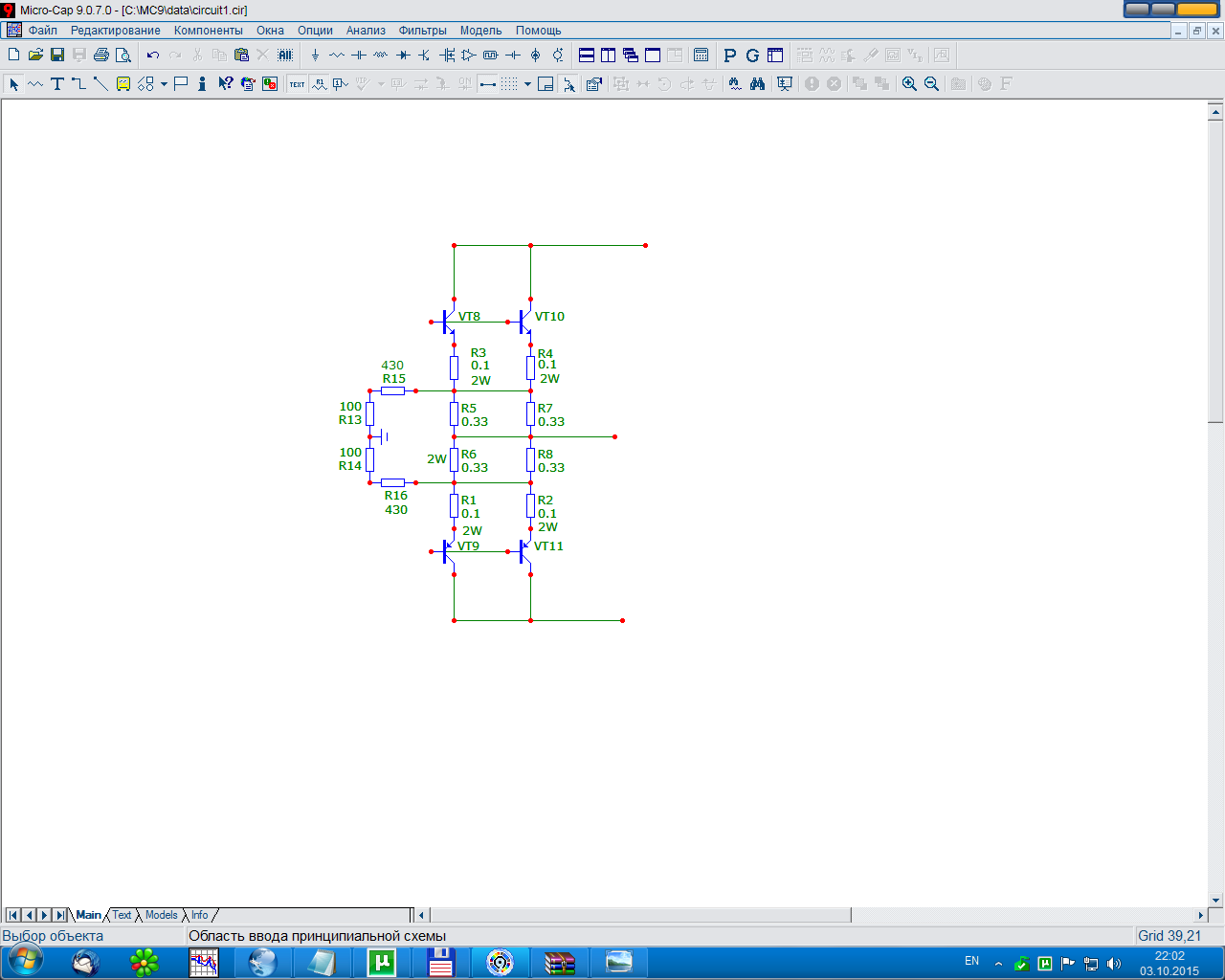

    По умолчанию Re: УМЗЧ Арасланова
    Позволяет
  5. #544
    13.07.2010
    3
    В этом случае пары резисторов R5+R7 и R6+R8 можно заменить на отдельные резисторы по 0.15 Ом. Правильно ли то, что они просто параллелятся?
    Совершенно верно только мощность нужна уже 5Вт, а так как пятиватные приличного качества довольно дорого, лучше запараллелить 2Вт либо 3Вт.

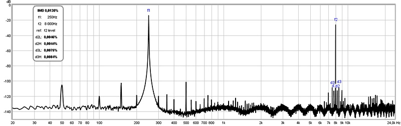

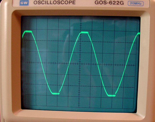

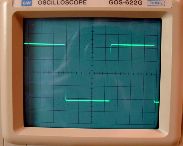

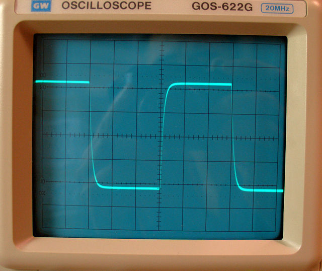

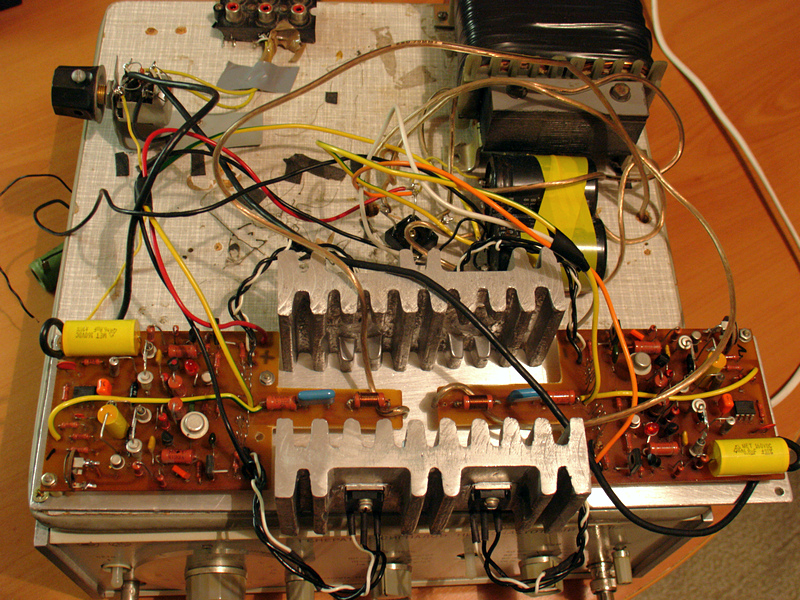

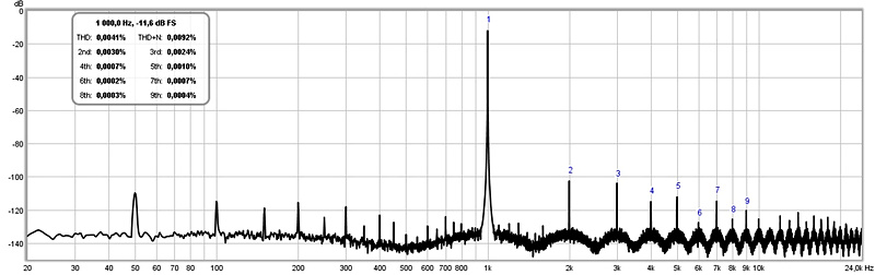

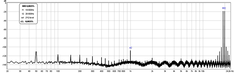

    Делал очень давно,в начале 90-х.И тут он ко мне вернулся спустя столько лет с нерабочим каналом,человеку я другой сделал.Лежал на балконе,хотел выбросить,а потом думаю,восстановлю...Платы авторские,из "Радио".Кстати,обнаружил косяк-тогда по невнимательности д220 вместо 223-х в один канал запаял,вот в нем ток и гулял больше,чем надо.С 223-ми все как указано в статье автора и ток до 300-400ма можно установить при питании +-24в.Внес некоторые непринципиальные изменения.Заводился в покое (и тогда и теперь),решается установкой кондея 50-80пф между БК VT7.На выходе сейчас BD135\136 и C2837\A1186 (50мгц,10А).Пока на табуретке,напрямую к источнику (через крутелку),но будет приделан пред и вставлен в корпус,поскольку УНЧ годный,хоть и не без особенностей,я даже несколько удивлен по прошествии стольких то лет.Вот что по измерениям получилось...Меандры 1кгц,10кгц и ограничение...
ID:	306002 Нажмите на изображение для увеличения.
ID:	306003 Нажмите на изображение для увеличения.
    Спектр 1кгц\10вт\8ом и два по IMD.

    Это все вот в таком виде,банки по 15.000мкф,сборка диодная пока обычная,токи покоя около 150 ма\канал,земли отдельно в данном случае вести не стал,кинул на входную с основной,где она в плату заходит.
