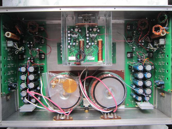

    Будет чудо, если эти гиганские катухи в ОС не наловят мусора с ВК
    И рядом расположенного трансформатора.
    При этом у MCA10.5.64 конструктивное исполнение даже лучше, чем у Литаврина в части помехозащищенности. Но, даже не касаясь катушек в цепи ООС, остаются проблемы с током покоя, что свидетельствует о возбуждении УМ, которое нужно давить. Однако при этом могут ухудшиться другие характеристики УМ и упадет глубина ОС. Подождем результата.

    Просто пишу что думаю, комментирую что вижу. Ну если конструктив абы что, то как его не назови - лучше он не станет. Я же не во всех темах оставляю подобные комментарии, почему-то только в этой.
    Да ладно, где ты был, когда я делал и пытался обсуждать конструктив плат ? только не надо мне намекать на таких как pyos
    , подскажи как ты думаешь улучшить ? думаю всерьёз толком ты ничего по разводке плат для этого усилителя не предложишь.
    Наоборот поздно уже, деньги и время вбуханы в платы и детальки. А что такой конструктив (а тем более для такого УМЗЧ) никуда не годен и так очевидно, об этом сражу же и написали. Будет чудо, если эти гиганские катухи в ОС не наловят мусора с ВК.
    Остается только заниматься самовнушением, что это все равно усилитель крутой, патамушта глубокая ООС и все такое... А все остальные просто поливают грязью и вообще завидуют, патамушта такого увеселителя у них никогда не будет.
    Не всё так плохо, как ты себе представляешь и наводишь панические мысли на форуме, пытаюсь разбиратся. Если ты внимательно смотрел выложенные фото А.Литаврина, то отличия есть, но не так уж много(у него катушки блока ПУС, немного вынесены на край платы), если ты не согласен, укажи конкретно, что не так, вот в конструктиве расположения блоков может быть я допустил "ошибки", да и то вряд ли.

    Чтоб улучшить надо как минимум переделать конструкцию ВК. Для примера смотри как сделано в СЛ. Ну и катухи в ОС надо заэкранировать и как-то уменьшить в габаритах. Это самый минимум что надо переделать.
    Если считаешь что все сделал правильно, то какой толк еще что-то объяснять. В прочем измериловка все покажет, чего тут мусолить.
    Что конкретно ? ты не указал, катушки сделаны как рекомендовал автор, СЛ и этот усилитель разные, не смотря на ООС, так что обрати свой взгляд на конструкцию А.Литаврина, общего там просто нет и не было.

    Конкретно - как расположены и разтрассированы транзисторы и шунтирующие емкости, тип емкостей.
    И что с того? Принцип ООС и там и там одинаковый. ВК, работающий в АБ и там и там излучает помехи, которые надо минимизировать. Причем для данного УМ их нужно особенно минимизировать из-за катушек в ОС. Т.е. требования ЭМС нужно выполнять еще лучше чем в СЛ.

    Что конкретно тебе не понятно, ведь я приводил чертёж всех плат в SL-6? смотри пост.363.
    ---------- Сообщение добавлено 20.00 ---------- Предыдущее сообщение было 19.57 ----------
    Вообще-то всё выше, включая и тип ёмкостей указывал.
    Что выше тобой написано ? Тут речь не о СЛ, оставь его для себя , тут другой усилитель и то что я сделал меня по большей части устраивает.
    ---------- Сообщение добавлено 20.26 ---------- Предыдущее сообщение было 20.18 ----------
    dortonyan, Не в обиду, вижу одни упрёки, а толковых советов нет, думаю что от тебя их не дождусь, для чего тогда умные твои писания в мой адрес ? Если бы ты знал что-то, ты бы посоветовал, пустая болтовня мне от тебя не нужна.

    Ребята, этим ВСЁ сказано. Человеку не нужны советы. Не тратьте попусту время. Вся тема - разговор с " Фомой неверующим", обладающим к тому же непомерным высокомерием. Почитайте тему, кто не читал. Он же спецов, дающих ему советы, называет не иначе, как "умники". С этакой издевочкой. Он же точно знает, кто умный. Умный - это ОН. Не множко не так. Литаврин и он.
    MCA10.5.64, платы - полная хрень я ( на это намекал как-то). Конструктив такой же. Почему "хрень" - не буду разжевывать. Толку не будет. Не восприимчив к критике.

    Какие еще упреки. Говорю же: мне все равно что ты мастеришь, меня это ни коим образом не задевает. Я тебя даже не отговариваю от того что ты делаешь, просто комментирую. Не накаляй страсти.
    Если бы ты знал что-то, ты бы посоветовал.
    Очень советую почитать книжек по схемотехнике УМЗЧ: Боба Кодрела и Дугласа селфа, а так же что-нибудь по основам ОУ. Еще советую прочесть статью про СЛ и ветки "собираем сверхлинейный..." и "улучшение линейности УМЗЧ на 3886 ...". Еще советую замоделить УМЗЧ в каком-нить симуляторе, типа microcap или ltspice, и посмотреть поведение схемы в на различных сигналах с различными разбросами номиналов, а так же паразитных емкостей и индуктивностей, разобраться с частотной коррекцией. А затем, когда уже будет какое представление о том что такое усилитель, можно пробовать собирать всякие глубокоосники, хоть Литаврина, хоть какой еще.
