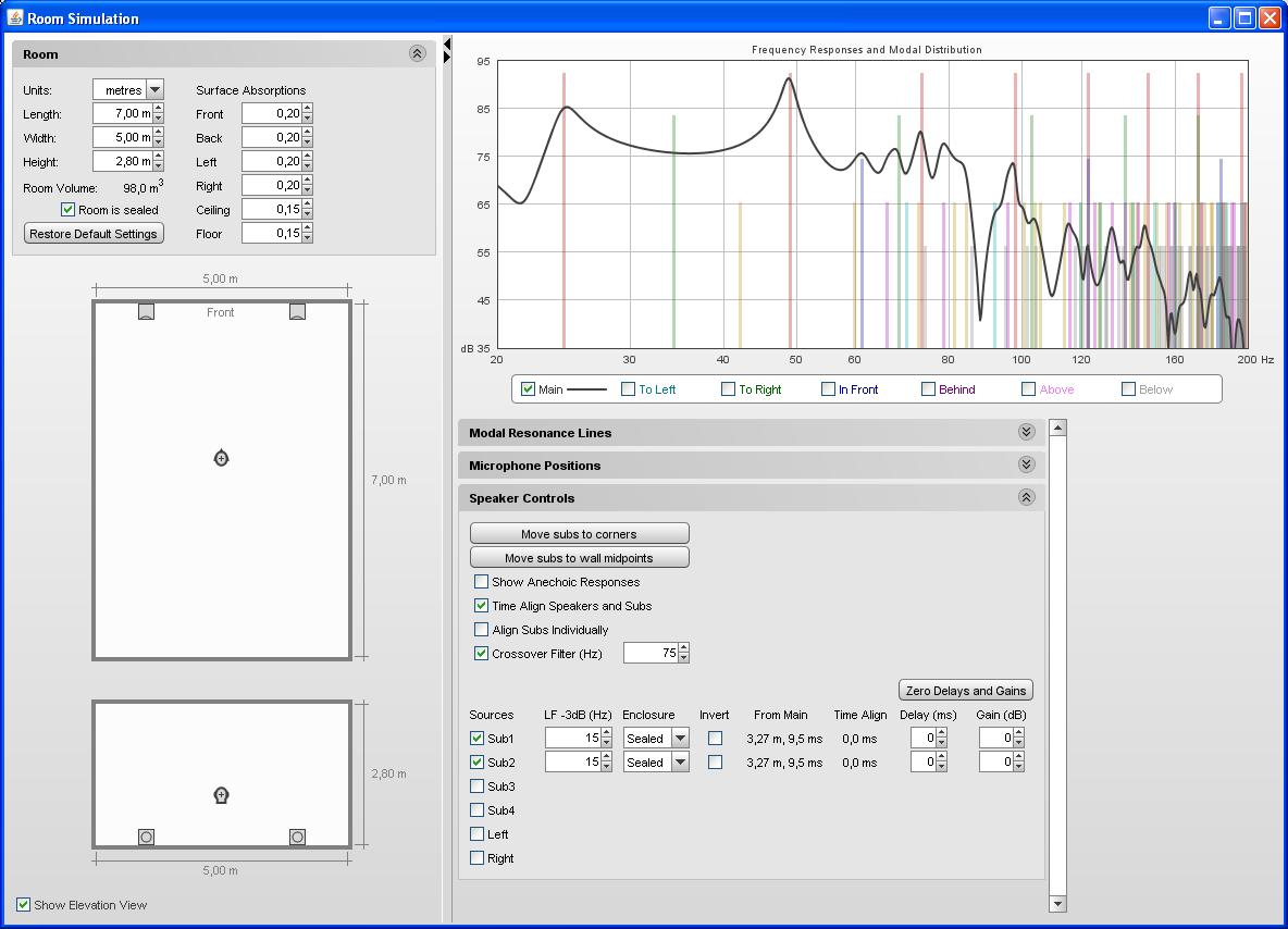

    По умолчанию Re: ARTA, измеряем АЧХ+ФЧХ
    а мы слышим не точку а всю кдп
    Смешно,... если бы так было, то НЧ звено можно было бы ставить в любом месте комнаты и наслаждаться идеальным басом. Но это не так, мы слышим только то, что прилетает к нам в ухи в конкретном месте и за конкретное время.
    DBA совсем не панацея и не нужно тут обещать шчастя, каждый кулик свое болото хвалит, только вот в реальных студиях эту шляпу не применяют. Доработка КДП на НЧ даст гораздо лучший результат.
    Снова вернулся к теме попыток корректировать комнату, пока не особо успешно
    А что не устраивает и что не получается?
  12. #551
    Был...
    09.06.2010
    г.Брянск
    3,741

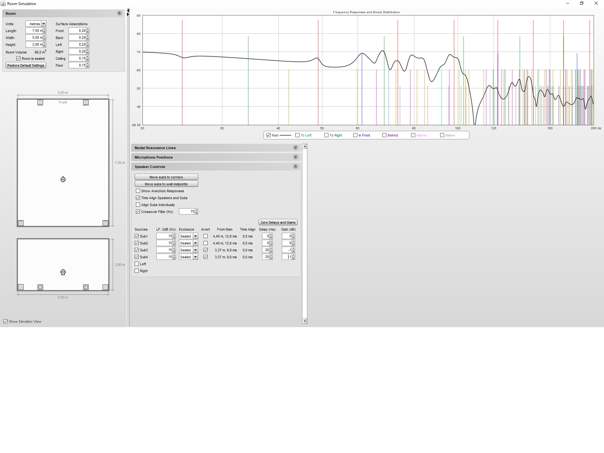

    В домашних условиях получить студию практически не реально, если только из 30 кв,м не сделать 15 кв,м
    Бред необоснованный
    Лучший результат даст DBA и некоторая обработка конечно, есть примеры с точными измерениями работы dba, все эти люди изначально пытались выехать на обработке но измерения штука точная, это аудиофилы обвешиваются диффузорами и считают проблему решённой, американские горки на нч их не смущают
    ---------- Сообщение добавлено 08:42 ---------- Предыдущее сообщение было 07:31 ----------
    На старом доме у меня в точке прослушивания при измерениях на нч всё было очень не плохо и с одним сабом, в реальности при прослушивании на хороших уровнях трусилось всё, падали предметы и шаталась люстра, вот что делает давление думал я, при перемещении от точки прослушивания явно появлялись выпячивания или провалы на нч
    После применения 4x сабов, пусть даже не в DBA раз вам так не нравится это а в стандартном включении даже при максимальных уровнях ни чего не падает и не съезжает, в фильмах на инфре толкает диван и нутро, при перемещении по всей кдп на слух бас практически везде ровный
    А это картинки эффективности "шляпы" как вы выразились
    Коэффициенты проставлены
    Что надо сделать что бы заглушить на этих частотах под 0,60 хотя бы фронтальную и тыловую стены, подскажите?
    И что там эффективней ?
    Добавил по нескольким точкам
ID:	305165 Нажмите на изображение для увеличения.
ID:	305223 Нажмите на изображение для увеличения.
    Последний раз редактировалось voldemar72664; 17.11.2017 в 19:33.
  13. #552
    03.05.2009
    Москва, Бун.Луга
    4,026
    Ответ здесь https://forum.vegalab.ru/showthread....=1#post2411774
    voldemar72664, на выложенных тобой картинках с двумя сабами я не увидел особых проблем, с которыми не справилась бы эквализация. И страшных последствий тоже не вижу... В любом случае, когда получится - выкладывай результат, интересно же .
  19. #558
    Был...
    09.06.2010
    г.Брянск
    3,741
    Я ж говорил, коэффициенты проставлены, смотрите
    Там где один саб, тыловая стена уже заглушена, 0,60, DBA 0,20
    Вот так где то с одним сабом или двумя у фронтальной стены, по факту ещё хуже
    С одинаковым поглощением для сравнения
ID:	305308 Нажмите на изображение для увеличения.
    Последний раз редактировалось voldemar72664; 18.11.2017 в 13:23.
