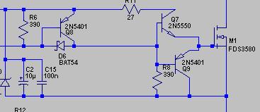

    По умолчанию Re: D class для саба.
    jooe, для того чтобы зарядный ток гейта увеличить -достаточно, только 27ом эти бы выкинуть/уменьшить, у Dr.Gradus так и сделано, посмотрите на его осциллограмму, там полторы микросекунды полный заряд, очень тухло даже для 100кгц. Хотя я бы на его месте, измерил потери на радиаторе сначала, описанным выше методом.

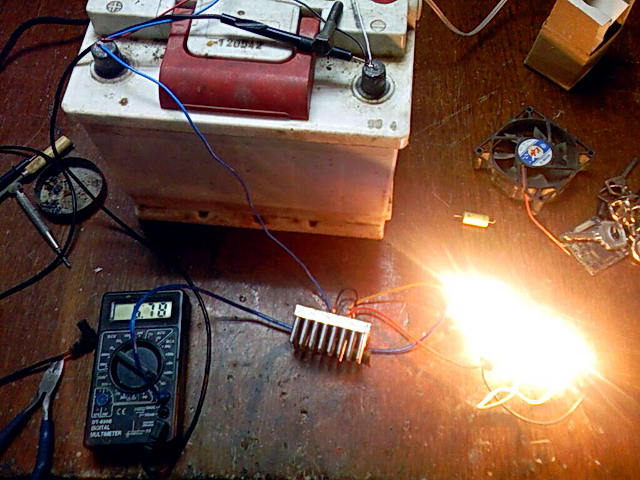

    ....Ток 6.8 ампер, падение напряжения 1.2 вольта. (2 диода вместо двух транзисторов. радиатор очень теплый - руку долго продержать на нем не могу) а мощность то рассеиваемая всего ~8вт. Даже если все ок по словам IVX, то нужно рассеить еще 12 вт. Радиатор будет явно больше 80 градусов по цельсию. Через мин 20 померяю тепмературу.

    @IVX
    Вы упомянули про применение эмиттерных повторителей, для управления
    тяжелыми ключами. То есть это должно выглядеть так как на схеме?
    Или Q9, R8 D7 лишние?
    Сорри за назойливость.
