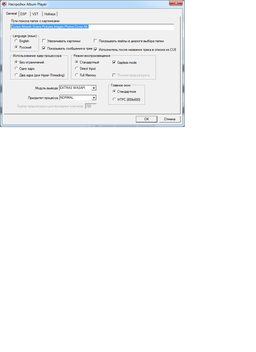

    Добрый день.
    Не подскажите настройки для WASAPI какие должны быть?
    Оставить стандартные или есть какие-то хитрости?

    Добрый день.

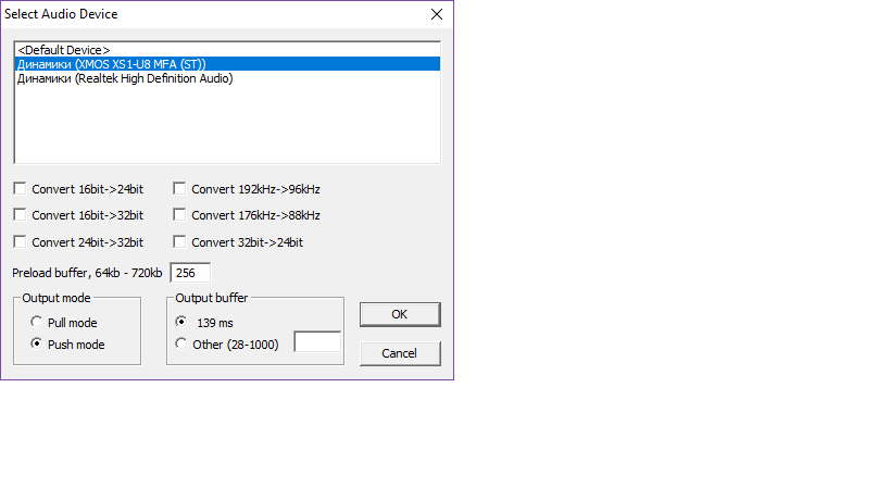

    Здесь можно оставить, но у WASAPI есть своя панель настроек wasapi_x64_config.exe. Там может требоваться подобрать выходную разрядность поддерживаемую драйвером. Иногда может требоваться конвертация в 32 бита или в 24. Как альтернативный вариант, можно выходную разрядность выбрать на вкладке DSP в apconfig.exe.

    Вот эта?
    Но я же могу оставить так как всё есть?
