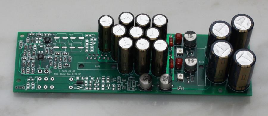

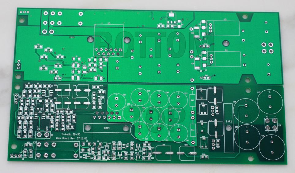

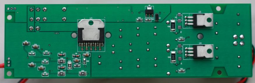

    В общем я думаю эта ветка будет для вопросов по конструкции и наладке данного усилителя (cтатья тут, схема тут).
    Размер плат 57x190mm. Плата 4-х слойная, в целях уменьшения индуктивности цепей питания питания ВК и соответсвенно конструктивных искажений.
    Замечания по сборке:
    1. Резисторы R44, R45 необходимо устанавливать над платой, на расстоянии около 5...10мм, т.е. корпуса резисторов не должны касаться платы, и ближайших элементов тоже.
    2. R71 не запаивается.
    3. Блок питания должен быть отдельный на каждый канал, как например смотрите тут.
    4. На схеме нет выходного фильтра - я использовал 18 витков на 8 мм оправе провод 1.5 мм и параллельно 10 ом резистор, они были размещены прямо на выходных клемах. Также параллельно выходным клемам желательно поставить последовательную цепочку из плёночного 0.1μF и 2Вт 10 Ohm резистора.
    Ошибки:
    1. В BOM-е: R4, C4 и R6 - не устанавливаются - их нет на схеме и плате; Q1, Q2, Q3 - MMBTA06; Q4, Q5, Q6 - MMBTA56.
    2. В статье: подбирать по минимуму напряжения на выходе U2 нужно R23 (80k6), а не R22 как указано в статье.
