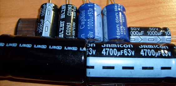

    По умолчанию Re: Электролиты в БП усилителя
    Вот прикупил электролиты в усилок.
    Сначала были Elzet 1000 50v, под них сделана плата.
    Потом в фирме появились Capxon GS, теперь не знаю как поступить... Пытаться вместить их на плату или оставить Elzet? Платы уже готовы все запаяно.
    Еще купил Jamicon TK 4700 63v 4 шт, 3,5 у.е. штука. Они ведь будут намного лучше Elzet 4700 50v?

  19. #538
    Завсегдатай Аватар для quinine
    10.01.2006
    1,237
    Поступить так: поставить Jamicon TK. Они будут лучше предыдущих

  21. #540
    20.10.2007
    г.Рязань
    1,173
    Так случилось, что именно такие кондёры я когда то промерял, только все они были по 4700х63В и по четыре представителя от каждой фирмы..
    Замерял зависимость импеданса от частоты от 1 до 100кГц, при этом провода от приборов подпаивались к выводам и на одинаковом растоянии от корпуса (около 5мм).
    Elzet (105гр.С) 22х42мм - зависимость не стабильная (между четырьмя штуками) и однозначно хуже всех, так как ESR оказался наивысшим. Ещё у них оказался самый маленький размер корпуса и самые тонкие (0,8мм) выводы.
    Jamicon TK (105гр.С) 25х50мм - хорошая стабильность, графики у всех четырёх одинаковые, но на 100кГц уже импеданс начинает малость расти (совсем чуть-чуть), а выводы у него по 1,0мм.
    Capxon GS (85гр.С) 25х40мм - тоже все один в один, но на 100кГц подъём импеданса не выявлен, а ESR даже был чуток ниже Jamicon-a при такой же толщине ножек, поэтому Capxon GS на мой взгляд - лучший из этой тройки. Их и установил в свой усилитель, правда пока мерил, их потихоньку раскупали и мне досталось всего 12шт, ещё 4шт. поставил Jamicon
    Да ещё, все эти кондёры в магазине стоили около 2$, а Элзет по-моему даже меньше.
