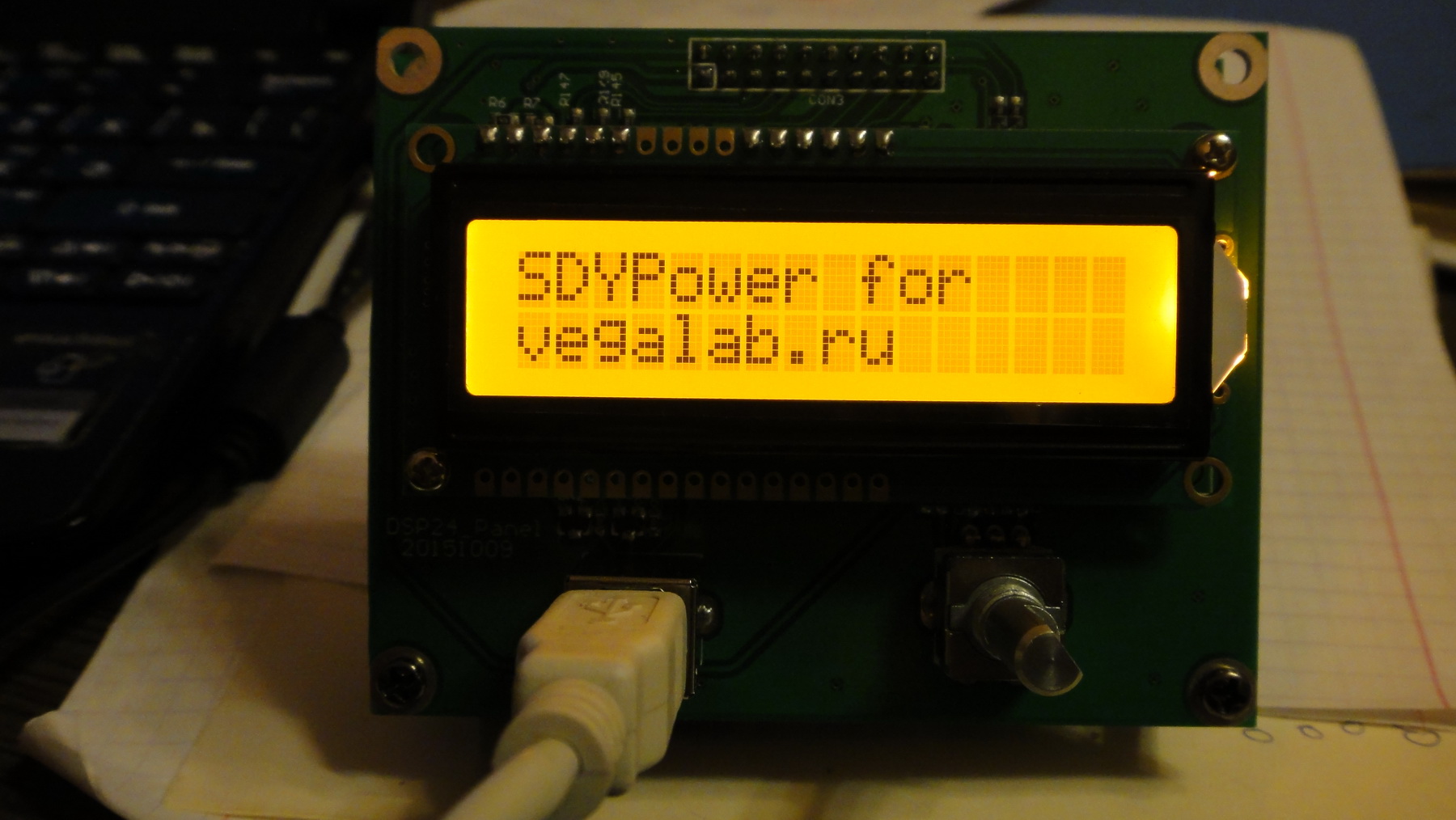

    Цитата Сообщение от Yury Посмотреть сообщение
    китайцы суют в свои модули дсп и судя по картинкам довольно функциональные
    По каким картинкам ?
    Функциональность различается только кол-вом пресетов и софтом . Все бюджетники построены на DSP процах от AD , самый распространенный - ADAU1701 .
    Вот я балуюсь такими - 30 пресетов , с экраном . Есть на 5 и без экрана....
