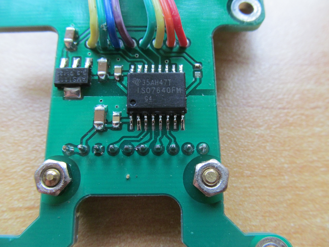

    Купил себе в конце 2013 года для экспериментов Cubietruck. Так как на этой плате выведен I2S, то, прежде всего, попытался заставить его работать. С небольшими модификациями в коде ядра linux это получилось. К сожалению у процессора нет возможности использовать внешний мастеклок, но зато I2S может работать в слэйв режиме. Сейчас в драйвере протестирована только поддержка стерео режима, но в принципе, возможно использовать на вывод 8 каналов и 2 на вход.
    Небольшой минус - для вывода сигналов I2S на разъем CN9 Cubietruck необходимо перепаять чип-перемычки. Как это сделать описано здесь или здесь
    На сегодняшний день I2S работает от внутренней PLL в мастер и слэйв режиме от внешнего клока.
    Для доведения Cubietruck до состояния нормального плеера необходима плата, которая бы принимала внешний клок, являлась мастером I2S для Cubietruck и отдавала наружу I2S и/или SPDIF.
    Вариант такой платы CubieClock сделал Анатолий (Wired). Информация о ней есть ниже.
    Мой макетный вариант описан на cubieforums.
    Так выглядит законченная реализация Анатолия (Wired):

    И полезная информация от него же + скрипт управления питанием.

    CubieClock:
    Схема и плата
    Внешний вид и BOM
    Проект для ПЛИС
    Описание джамперов
    Выключение кубика кнопкой

    Не хватает на кубиклоке еще одного пина с гальваноразвязкой. Нужно в общей сложности 3: один 44/48 плюс 2 пина на множители ЦФ (int2x, int4x - AD1853). А у нас выведены только 2: нога 10 Алтеры - задействована в прошивке как clk_sel (торчит на выходе через опторазвязку) и нога 12 (по-моему, в прошивке она и не задействована, можно юзать).
    Извернуться-то можно по разному, вплоть до передискретизации потока прямо в mpd. И есть неиспользуемое мной место под spdif - туда воткнуть третью опторазвязку. Можно внешний конфигуратор слепить (благо тут схемы и софт есть) и конфигурить ЦАП по SPI. Но может я что-то очевидное не вижу?

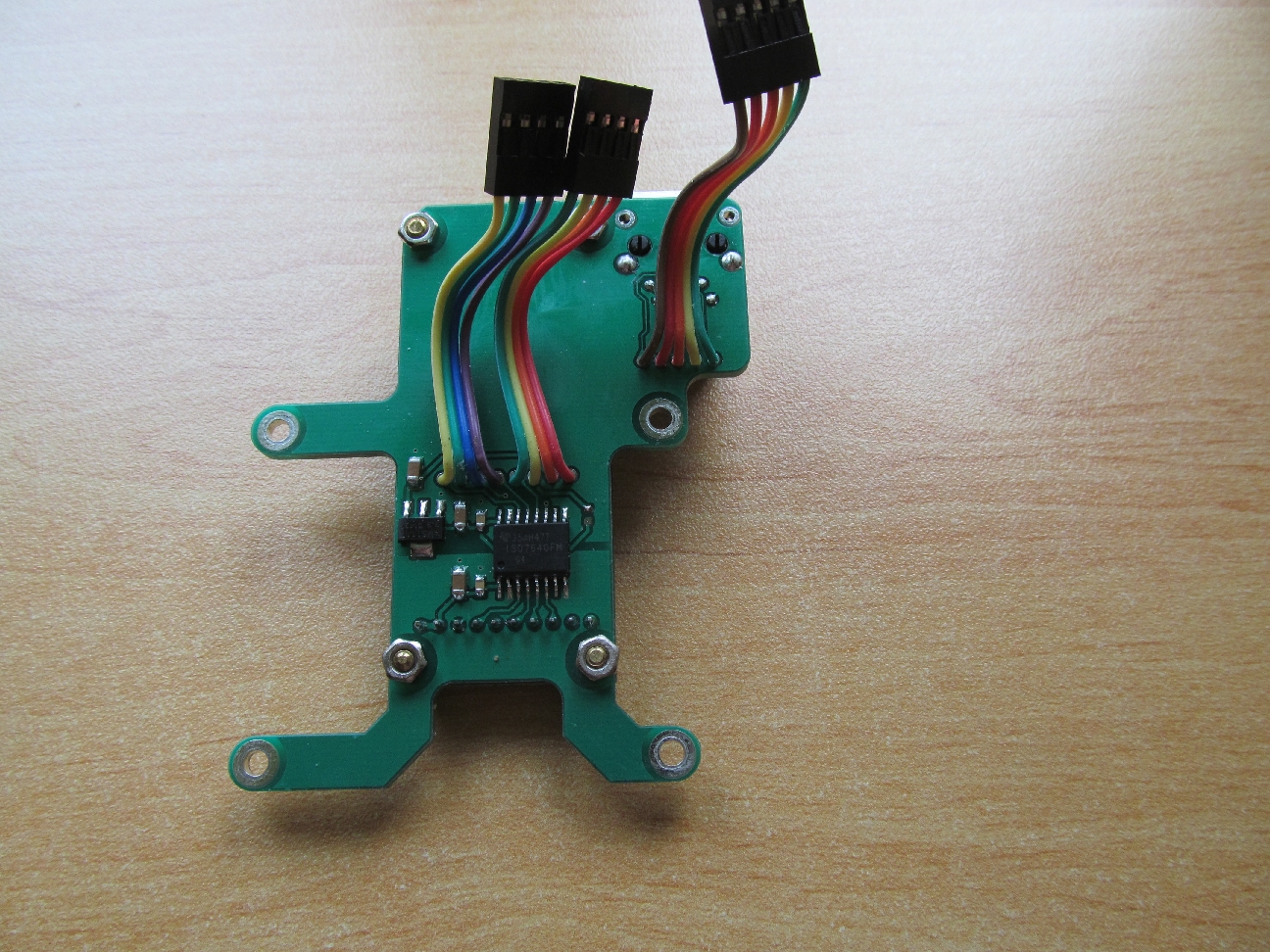

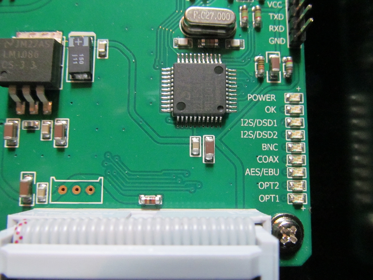

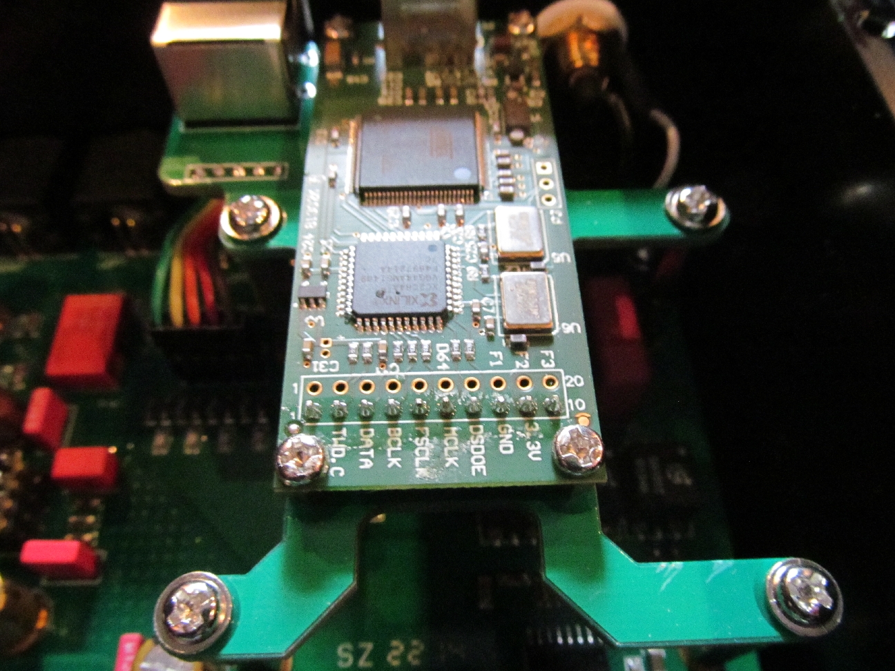

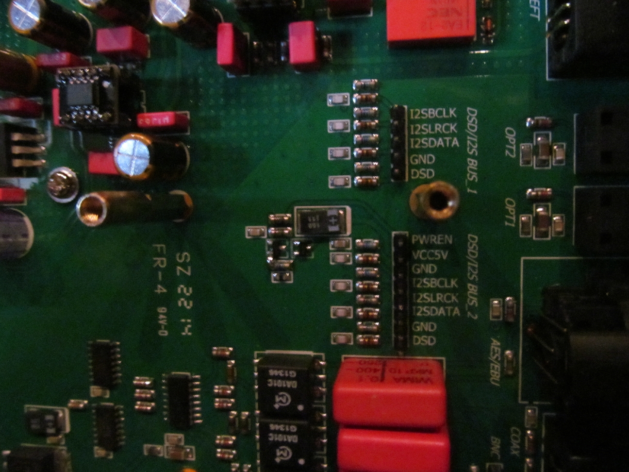

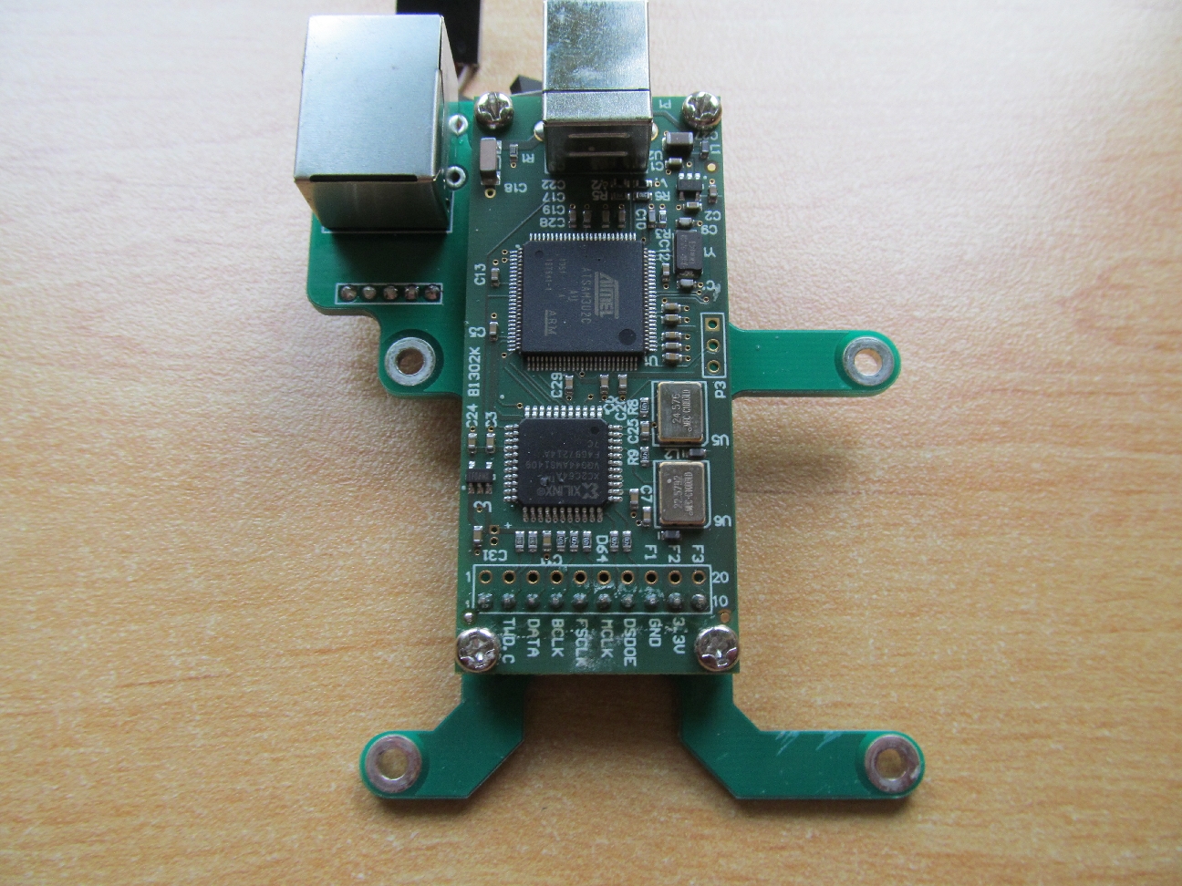

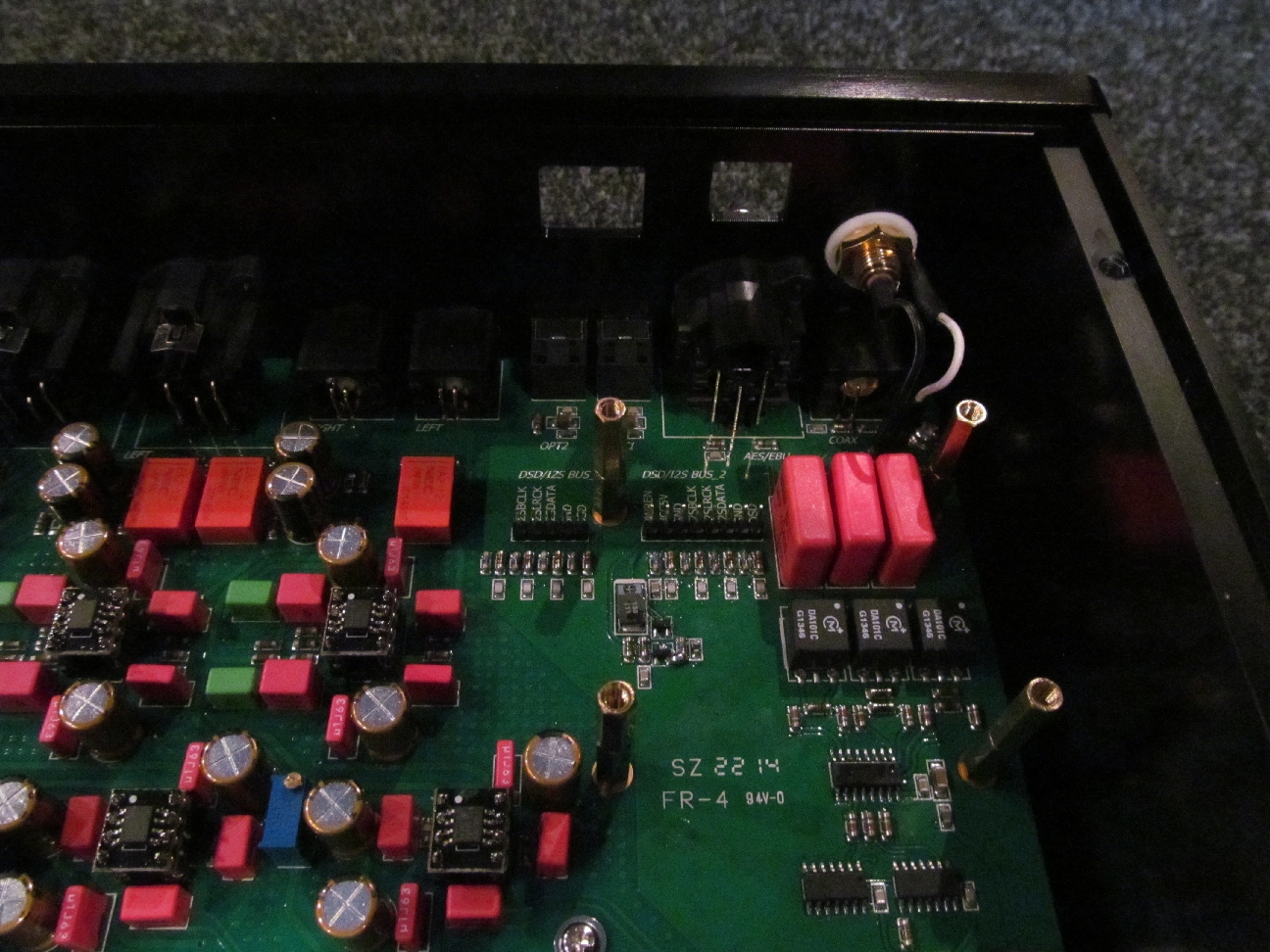

    Решил добавить несколько фото своего ЦАПа (разобрал). Вдруг кто нибудь всё таки возьмётся помочь. В процессе разборки и изучения кишок появилась мысль о возможности установки Cubietruck прямо вовнутрь ЦАПа! 5v там наверняка найдётся, места завались, вот только по I2S соединить бы получилось...

ID:	222508 Насколько я понял, выходной разъём RJ45 (I2S) соединён с группой контактов BUS_1 напрямую, без промежуточных схем.

    vassilli, Зачем Вам огород городить, в Вашем цапе есть USB вход на аманеро, оно определяется линухом без дополнительных телодвижений. Берите кубик, устанавливайте волюмио, подключайте цап по усб, и усё, никаких проблем. А по поводу встраивания кубика в корпус цапа, я бы не советовал. Помехи раз, питания 5В от цапа явно будет мало для него, два.

    Один момент всё же напрягает. Отсутствует переключение генераторов для воспроизведения фонограмм с разными частотами записи, кратными 44,1 (88,2/176,4/352,8 кГц) или 48 (96/192/384кГц). Приходится либо вручную устанавливать/снимать джампер на плате ЦАП Lynx D68, либо включать в Volumio передискретизацию.
    Знатоки, подскажите решение проблемы!
    То есть необходимо, чтобы с cubie_CLK приходил сигнал режима определения включения нужного генератора ЦАП.

    Как отсутствует? Вроде, на плате Анатолия один из двух выходов, развязанных оптронами, это оно, переключение сеток частот, и есть.

    J2 или J11?
