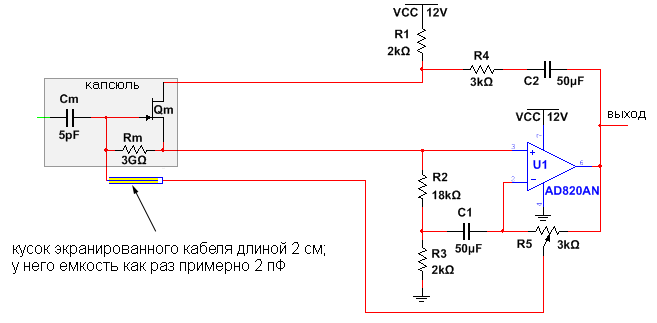

    Цитата Сообщение от Fenyx Посмотреть сообщение
    Тут у схемы выяснился один неприятный момент. При включении начинает заряжаться разделительный конденсатор, при этом на выходе ОУ устанавливается напряжение -Uпит. Когда он зарядится и напряжение на стоке становится чуть больше заданного, оу пытается его скомпенсировать и выдает на выход повышенное напряжение, НО при этом конденсатор, развязывающий ОС по постоянке (С3 по схеме #509) не заряжен - потенциал на нем=0, поэтому теперь он заряжается и на выходе оу будет +Uпит. пока он не зарядится. Получается две перекладки напряжения при включении схемы от - до + питания. Это нежелательный момент. Кондеры, раз они есть. будут заряжаться. Хотелось бы придумать что-то бы они хотя бы одновременно заряжались, а не по очереди..
    Дык может не стоит такой большой Ку делать, и переходные процессы попроще будут.
    Схемы пока не видно.
    Про снижение ёмкости С3 в цепи ООС уже писал.
    Последний раз редактировалось теоретизирующий практик; 24.06.2015 в 17:48.
    На вхо де 197мВ, на выходе 4.7В полной амплитуды. При этом максимальное подавление нелинейности, хотя не полное.
    Вы конечно понимаете, что с такой тонкой материей как компенсация - итоги моделирования могут существенно отличаться от практики. Компенсация может оказаться как лучше, так и хуже, кроме того и оптимум настройки подавления может существенно сместиться.
    Полная амплитуда - это что, пик-пик?
    И ещё. В зависимости от качества ОУ при большом усилении может проявится зависимость ошибки компенсации от частоты в верхнем диапазоне. Как мне представляется.
    Анатолий

    Картинку перезалил. Наверное глюк форума был, потому что у меня все открывалось когда закладывал..
    Ну, там как бы одинаково - время зарядки конденсатора не зависит от КУ... Но оказалось, что степень подавления искажений практически не зависит от КУ. А зависит только от R1 и точности настройки начального тока. Т.к. в схеме, которую я моделировал, транзисторы одинаковые, то минимум искажений возникает при равенстве резисторов на входе компенсатора и в цепи ОС предусилителя, что и понятно - происходит полная инверсия сигнала из тока в напряжение, а затем обратно в точно такой же ток. Потому и компенсация на идентичном транзисторе максимальна (правда не понятно почему она не достигает 100%). Но в симуляторе бывает. Возможно это модель оу вносит свои поправки - надо было на идеальном оу протестировать. А вот начальный ток получается в компенсаторе чуть-чуть побольше. Если в предусилителе он 298 мкА, то в компенсаторе лучше всего при 305-315 мкА, соответственно, напряжение на выходе оу компенсатора на 50-100 мВ выше. Это позволит ориентироваться при настройке компенсатора в железе на напряжение , а не на ток (т.к. мерить его внутри платы труднее и величины очень маленькие). Ну а КУ влияет только на амплитуду выходного сигнала. И я не понимаю почему должно быть иначе, ведь на ПТ сигнал подается с делителя, т.е. на затворе полевика он будет все равно один и тот же (за счет работы ООС), не зависимо от того какое напряжение на выходе.
    Я не очень понимаю поведение симулятора в некоторых случаях. Немного поменял номиналы - ничего принципиального - и вместо скачков почти сразу выходит на рабочий режим.
    Конечно я это понимаю. А так же понимаю то, что сейчас подстройкой занимаюсь компенсацией искажений полевика, а не полевика+ мембраны, как будет в реальности. Но сейчас у меня цель - потренироваться в настройке схемы, чтобы держать в голове её модель поведения и тогда настройка в реальности будет гораздо проще. Ну и подобрать некоторые параметры...

    Fenyx, схема из #519 нормальная. Действительно, настройку компенсации можно осуществлять в равной степени и резистором R1, и R2 . Для твоего преда, когда в первую очередь требуется скомпенсировать искажения полевика из капсюля с помощью аналогичного второго полевика, этот вариант очень логичен (резистор R1 сделать фиксированным и равным резистору в стоке первого полевика). Я в схеме из #486 предлагал осуществлять температурную подстройку компенсации именно через резистор R2 (который определяет ток полевика, а с ним и его рабочую точку) с помощью терморегулируемого источника питания. Так что согласен, что здесь всё будет работать. Но помни: схема компенсации термоНЕзависима, поэтому второй полевик не будет компенсировать температурный уход искажений первого полевика, и надо в последствии заняться вопросом термокомпенсации. Наверное пока об этом говорить рано, надо сначала измерить температурную зависимость искажений мембраны или термостабильность схемы в целом, а потом решать вопрос, нужна ли вообще термокоррекция компенсации. Наиболее вероятно, что в пределах плюс-минус 10 градусов компенсация по-любому будет не менее 10 раз, что в конечном счете будет достаточным.
    Ранее я пытался с помощью менее "продвинутой" схемы компенсации подавить искажения твоего преда и тоже не добился высочайшей компенсации. Я не говорю о наличии третьей и прочих гармоник. А именно о том, что вторая гармоника не давилась полностью. Я это объясняю тем, что в твоем преде происходит разбег фаз основной частоты и второй гармоники из-за небольшого проявления нелинейности ФЧХ схемы на ОУ, когда последний работает не в режиме повторителя, а в режиме усилителя (что имеет место в твоей схеме). После разбега фаз полная компенсация становится невозможной (ну, или гораздо более сложно осуществимой). Из-за этого надо проверить степень компенсации на частотах до 10...12 кГц. Хоть там гармоники и выходят за слышимый диапазон, но кое какие неприятные интермодуляционные эффекты эти частоты дать могут. Все-таки твой микрофон предполагается использовать не только как измерительный, где в основном работа идет на синусах, а также для записи музыки.
    В твоей схеме мне видится одна сложность. Ты постарался реализовать исходный вариант в однополярном исполнении. Что касается источника V2 (3 В), то его легко сделать из V1 (12 В). А вот V3 (6 В) нужно грамотно сформировать. Он должен быть низкоомным на всех частотах, включая низкие, чтобы не испортить квадратичность каскада ОС на полевике. Возможно, что такой источник усложнит схему больше, чем использование простейшего источника отрицательного напряжения (как в оригинальной схеме Анатолия), поскольку там к отрицательному источнику вообще не предъявляется ни каких требований - он только питает ОУ, и ни чего больше. Словом, я рекомендую подумать над схемотехнической реализацией V3 и всё снова отмоделировать, поскольку, действительно, очень соблазнительно - вписаться в однополярное питание, сохранив высокую степень компенсации во всём частотном диапазоне.
    При увеличении Ку до выхода - снижается петлевой Ку в цепи ООС. Ведь делитель снижает напряжение для затвора ПТ относительно выхода ОУ. А при снижении Ку в цепи ООС с ПТ снижается точность преобразования квадратичной характеристики ПТ в обратно-квадратичную характеристику передачи компенсатора. Ну и при большом Ку компенсатора может снизится нелинейность АЧХ в диапазоне до 20кГц, что может ухудшить компенсацию на ВЧ.
    Можно замерить напряжение на резисторе, и сопротивление резистора...
    Изначально компенсатор нейтрализует 2ю гармонику, причём теоретически на 100%. Но если в сигнале имеются высшие гармоники, то они не изменяются. Ну и как было сказано Semimat возможна небольшая разбежка фаз сигнала основного тона и 2й гармоники из за наличия реактивностей в схемах.
    Вот что за человек - сразу уловил основную сложность в схеме! А я надеялся что вы мне подскажете как лучше организовать этот источник смещения. Стабилитрон на 6в шунтированный конденсатором или регулируемый tl-431 может прокатить? Предполагается что оу будет выдавать небольшое положительное напряжение относительно этого опорного, его должно хватить для открытия стабилизатора, конденсатор обеспечит низкое внутреннее сопротивление и равенство его для обеих полуволн. Симулятор такой вариант что-то плохо переваривает, но я там не знаю точно какой выбрать стабилитрон - маркировка как-то с напряжением слабо связана, если не знать конкретно какой надо, не поймешь... Или что можно придумать? Дело в том, что если думать об усилителе как части микрофона, то нужно думать и о том, как питание организовать. Одна крона - минимальное зло. Две уже перебор. 12в реально уже надо повышающий преобразователь делать.. Ведь микрофон это не чемодан с дырочкой для микрофона - у него должны быть определенные геометрические формы, чтобы не мешать измерениям.. А питание сильнее всего на габариты влияет..
    А оу его поднимает во столько же раз, результат - на затворе точно то же напряжение... Если вы имеете в виду, что снижается глубина ООС, за счет чего уменьшается КОСС оу, то это не факт, что приведет к ухудшению. Многие оу нестабильны при КУ менее 5-10 и в таком режиме работать не могут. Да и усиление относительно небольшое. Опять же, я бы не спорил, если бы симулятор показал однозначное снижение искажений при уменьшении КУ. А получается даже наоборот - видимо из-за того что высшие гармоники остаются одной и той же величины, а вот 2-я сильно подавляется, в результате относительная доля высших гармоник падает при большей амплитуде основного сигнала. Как-то так. И еще, не в плане категоричного заявления, а как материал для обдумывания - в симуляторе гармоники схемой подавляются пропорционально до К4-5 (а не только к2), затем идет лес пиков одной величины, чуть большей чем К5. Не думаю что это реальные искажения схемы - думаю лес высших гармоник - артефакт работы мат. модели.. Ну там посмотрим как оно будет.
