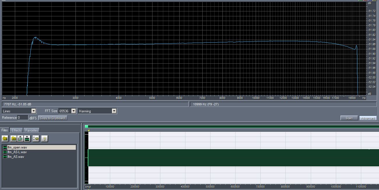

    Может всё-таки померить на "старом добром" синусе. Или на синусе такого нет?
    Как это нет? Суслик имеется и на синусе
    Линейный свип-тон, 2,5..20 кГц, 30 секунд, 5 В амплитуда сигнала (примерно как в измерениях на шуме).
    Без нагрузки, на АС без дросселя, на АС после дросселя:
Название:	5 В-ЛЧМ-БЕЗ НАГР.jpg
ID:	291666 Нажмите на изображение для увеличения.
Название:	5 В-ЛЧМ-АС.jpg
ID:	291664 Нажмите на изображение для увеличения.
Название:	5 В-ЛЧМ-АС-ПОСЛЕ ДРОССЕЛЯ.jpg

  4. #523
    По умолчанию Re: УН с однотактным выходом
    Чудно как-то, слишком большая разница, вроде как не должен так сильно импеданс проседать.
  5. #524
    03.06.2009
    BLR
    3,944
    А если проволоку дросселя распрямить? Т.е. данный эффект от индуктивности или тупо от активного сопротивления?
    Подозреваю, что от второго.
  6. #525
    Профиль удален
    Аватар для bukvarev
    18.08.2012
    Нижний Новгород
    1,824
    Согласен, не должен. Я вечерком измерю сопротивление катушки, и заново соберу схему измерения, попробую катушку "распрямить".

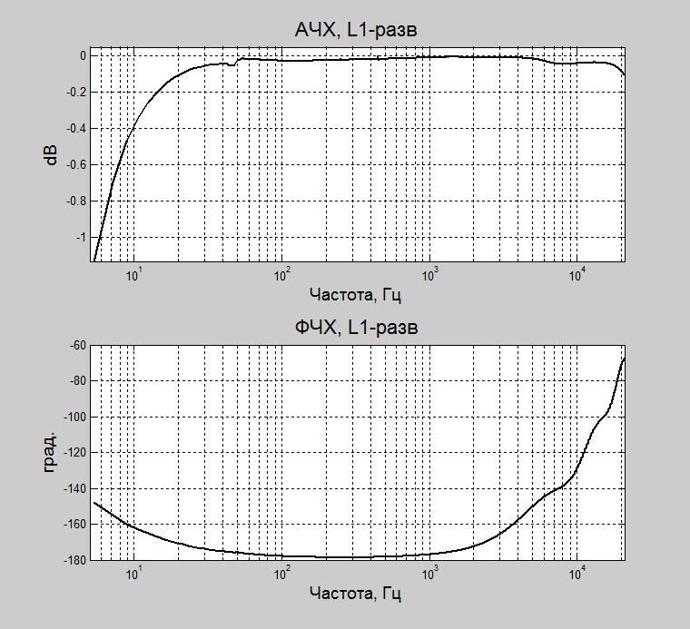

  21. #540
    Профиль удален
    Аватар для bukvarev
    18.08.2012
    Нижний Новгород
    1,824
    Исходная и распрямленная:
    Все таки, похоже на влияние индуктивности.
