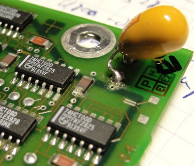

    Итак.
    2467ВHD с номером В051860. Все тесты (по нажатию [дельта]t+[дельта]->VSpole->CouplingUp) проходит без ошибок. Запас по яркости очень приличный, потемнений люминофора вроде нету. Имеются некоторые мелкие недочеты.
    1. Изображение всегда немного наклонено против часовой стрелки. Совсем небольшая регулировка Trace Rotation исправляет ситуацию. При следующем включении, снова чуть наклонено против часовой стрелки. А если не подстраивать, то при последующих включениях наклон не меняется. Что же это такое?
    2. На последних двух (самых быстрых) коэффициентах развертки (вроде 5 нс/дел и 2 нс/дел) изображение съезжает вправо примерно на 1/4. Но регулировка Position помогает. При переключении обратно на медленную развертку, изображение возвращается (на 1/4 уже влево). Замечено как при работе Канала1, так и совместно с Каналом2. Другие не смотрел и пользуюсь в основном Каналом1. Надеюсь это не серьёзно?
    Вот пока это, т.к. решил я отмыть чумазенькую мордашку своего скопа и он сейчас разобран. И сразу понял, что мой был с потекшими электролитами на А5. Заменить их заменили, а отмыть толком от кишков предыдущего не отмыли. Нажмите на изображение для увеличения.

ID:	213571Видны окислы паек, но их совсем немного От Вас, Анатолий, звучала фраза, что не стоит пропаивать, то, что не рыхлое. Позволю не согласиться. Электролит редкостная гадость, он может скопиться из-за поверхностного натяжения в месте соприкосновения выводы и контактной площадки с внутренней стороны и делать своё "черное дело". Сверху всё вроде ничего, а "проест" припой между ногой и КП - и вот тебе нестабильный контакт. Поэтому - пропаивать, но без фанатизма.
    Очищать советуют в сети водой с "фейри". Если просто водой, советую попробовать (если электролит щелочной) слабеньким (даже скорее чуть подкислить воду) раствором исключительно органических (лимонная, щавелевая, уксусная) кислот. Но, естественно, без фанатизма, а ватной палочкой и промыть после деионизованной водой или, хотя бы, дистиллированной. Затем вытереть насухо. Для себя решил сделать так: удалить с помощью фэйри, промыть водой, пропаять пайки, отмыть в изопропиловом спирте с ультразвуком, затем ополаскивание в деионизированной воде с УЗ, вытереть насухо.
    Тут еще поднимался вопрос про белый налет, вроде boatsman говорил, что это от флюса. Подтверждаю. Современные флюсы, что в составе пасты, что в тюбиках гелеобразные, при контакте со спиртом (обычным или изо) превращаются в белые хлопья. Промывать от остатков флюса возможно следует современными отмывающими жидкостями на водной основе. Сам не пробовал - не скажу. Чем удалять безопасно белый налет, кроме механически зубной щеткой, также пока не скажу - стабильных результатов у меня ничем пока не получается, даже в УЗ.
    Какие вообще электролиты подходят для замены в БП и А5? В смысле тантал, ниобий, OSCON. Какие-то марки может быть (Nishikon, CapCon, Yageo, Panas, или как в соседних ветках - исключительно Elna, BlackGate) ... или достаточно просто заменить? Можно ли в фильтре пластиковые Rifa заменить на К73-17 х 650 В, а также зашунтировать электролиты в БП ими же К73-17? Почему такая проблема с электролитами в А5. Это врожденный дефект из-за просчета конструкторов, проектировщиков или просто от старости? А может там сильные импульсные токи, которые не любят электролиты, из-за этого греются и взрываются? Мои "желтенькие капельки" надеюсь проживут долго?

    От Вас, Анатолий, звучала фраза, что не стоит пропаивать, то, что не рыхлое. Позволю не согласиться....Поэтому - пропаивать, но без фанатизма...
    Вот именно без фанатизма. Эти два я точно перепаял бы, а остальные нет

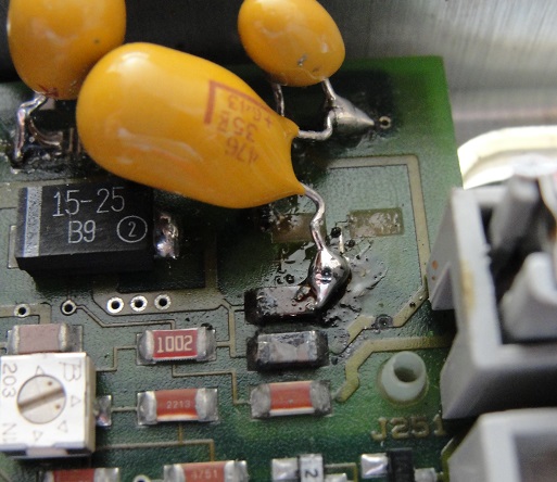

    Кто-нибудь сталкивался с следующей проблемой в БП. Заменил все конденсаторы, рекомендованные Анатолием. Ёмкость взял раза в 1,5-2 больше, напряжение с запасом, зашунтировал керамикой 0,1 мкФ. Осциллограф не включается, только слышны легкие щелчки в районе платы инвертора А3. Щелчки также есть без нагрузки БП. Что может быть?
    Ну что ж... Спасение утопающих дело рук самих утопающих, раз никто не подскажет.
    Тяжко у меня с английским, но попереводил сервис-манул. Поиск неисправностей в плате инвертора, привел к тому, что необходимо по сервис-мануалу заменить Q1060 и Q1070. Все диоды и транзисторы прозваниваются нормально - обрывов и коротышей нет. U1030 работает как положено по мануалу. Выпаял я эти полевики (Q1050,1060,1070), они в порядке. Как такое может быть, я уже не знаю что предпринять? Помогите, пожалуйста! Я не силен в ремонте импульсников...

    Electro_Alex, возможно дело в єтом:

    Wired, может быть, но я посмотрел вот на это:
    Цитата Сообщение от Ter_Acoustic Посмотреть сообщение
    1. Электролиты в БП. Лично я сразу и не глядя меняю электролиты с эпоксидной заливкой (обычно их 6 штук) на современные вдвое бОльшей ёмкости (470 мкФ 50В или 63В). ...

    - электролиты на большие можно менять только стоящие непосредственно в выпрямителях (ране я перечислял их номера) соотвествующих стабилизаторов напряжений и на выходе стабилизаторов, при замене надо не перепутать полярность и не оборвать дорожки, иначе . Щелчки - обычно, когда не запускается ШИМ, емкости вокруг него желательно менять по номиналу, для проверки вне прибора нагрузить +5В на 1Ом.
    Если до доработок БП работал, то "естессено" причина только в доработках!

    Уважаемые форумчане, друзья, коллеги Tek*овцы!
    Меня сейчас переполняют эмоции как положительные, так и отрицательные...
    Я выяснил причину неработоспособности моего БП. Причина оказалась в новом конденсаторе, обнаружилась случайно. Перепробовав все возможные варианты (как по сервис-мануалу, так и свои мысли) решил выпаивать все диоды выпрямителей. Инвертор все равно уходил в защиту. Но случайно я увидел, что один из замененных конденсаторов немного вздут Выпаял его, и инвертор завёлся . Этот вздувшийся конденсатор мультиметром не прозванивался. Взял в руки измеритель RLC - параметры его ничем не отличаются от других в загажнике моём. Снова взял мультиметр - теперь вызваниевается, видно что плавно заряжается.
    Я не зря спрашивал какие типы конденсаторов, каких фирм вы используете для замены. Я использовал сборную солянку (из того что было в Вольтмастере), отдавал предпочтение Jamicon, т.к. слышал неплохие отзывы. Но вздулся именно этой фирмы...

    Вот засада Моя плата инвертора не соответствует схеме для 2467В, её номер 670-7282-12 это вроде для 2445...
    Анатолий, здесь только Вы внесёте ясность.
    То ли я схожу с ума, то ли... на этом мысль останавливается. Или мне кажется.... но других вариантов нету. Я заметил, что от плюсового вывода конденсатора С1115 идет дорожка к катоду CR1132. А этого по схеме не может быть. У меня есть несколько версий сервис-мануалов на 2465/67, но я использую скачанный с русского сайта Тектроникс.
    У меня ощущение, что на рисунке платы инвертора перепутаны между собой обозначения C1115 и C1132. Прозвонка говорит об этой версии. Если так, то понятны все мои неприятности - конденсатор С1115 просто пробивало высоким напряжением.
    Кто-нибудь подскажет что не так???
    Последний раз редактировалось Electro_Alex; 30.07.2014 в 01:09.
    а посмотреть, что стояло в оригинале? я про напряжения.

    Мне удалось удачно применить STK12C68 (SRAM + EEPROM с технологией ShadowMemory) как замену для DS1225. Микросхема с дампом тестировалась с помощью генератора меандра на частотах от долей Гц до сотни Гц и скважностью от 10% до 90%, затем в самом приборе быстрыми включениями-выключениями с различными последователями и задержками. Содержимое STK12C68 осталось без изменений вне зависимости от моих попыток воздействовать на нее различными циклами по питанию. С данной микросхемой прибор загружается, все установки панели сохраняются при выключении и в дальнейшем восстанавливаются, EXIR 5 корректно отображает наработку и циклы включения. С микросхемой использован танталовый конденсатор на 68 uF в параллели с керамикой на 0.1 uF и подтягивающий резистор на 10Ком на линии NW (все в соответствии с даташитом). Микросхема не содержит элементов питания и сохраняет содержимое SRAM в EEPROM в момент выключения за счет внешнего конденсатора и только, если содержимое было изменено. Ресурс EEPROM 1М циклов записи т.е. 1М циклов включения-выключения прибора. Цена микросхемы в Москве на момент покупки около 100 рублей. Прибор собран с данной микросхемой, подключенной объемным монтажом, буду тстировать дальше.
    Последний раз редактировалось ctz0; 30.07.2014 в 15:58.
    Заинтересовался микросхемой. Смотрю даташит, на одной картинке VCC подключен к земле, на другой - к +. Где правда?
    На эти самые грабли я наступил, когда вчера паял провода к микросхеме в тестовом режиме. 28 нога - это Vcc и подключена она не к земле, как может показаться, а к +5 питания. То, что в даташите где-то посередине документа выглядит на схемах как цифровая земля на самом-то деле линия питания. Хорошо хоть пациент пережил ошибку. А вообще, это камень в огород техписов.

    Вот этот самый товарищ Хьюго Холден, на статью которого Вы привели ссылку, успешно использовал RAMTRON FM16F08 в 65В, где-то в интернетах есть его статья на тему замены DS1225 и запараллеливания её внутренней батарейки (в частности, я так и сделал, бор-фрезой выбрал компаунд снизу и подпаял еще одну 3В литиевую батарейку в параллель с 20+ лет старой). Я уже несколько месяцев переписываюсь с мистером Хьюго по разным вопросам, касательно 24ой серии, в частности, статью про tin wiskers мы с ним обсуждали еще до её публикации. Справедливости ради следует сказать, что идея применить STK12C68 его, но его опыт был неудачным. Он же предложил мне различные способы тестирования микросхемы как в приборе, так и с генератором.
    Вот мои фото с форума EEVBlog
