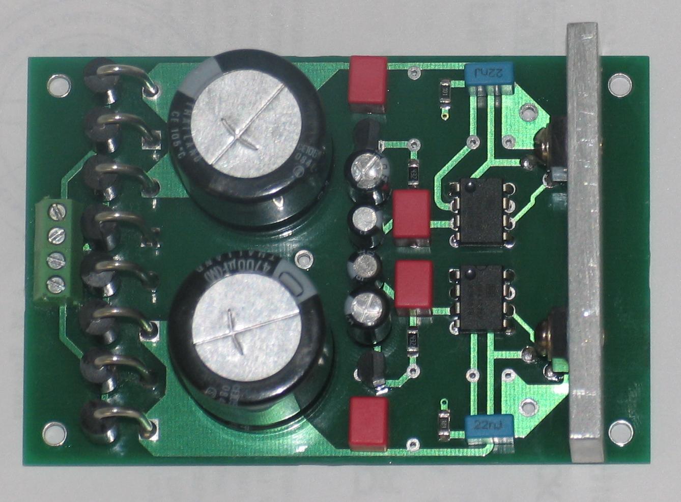

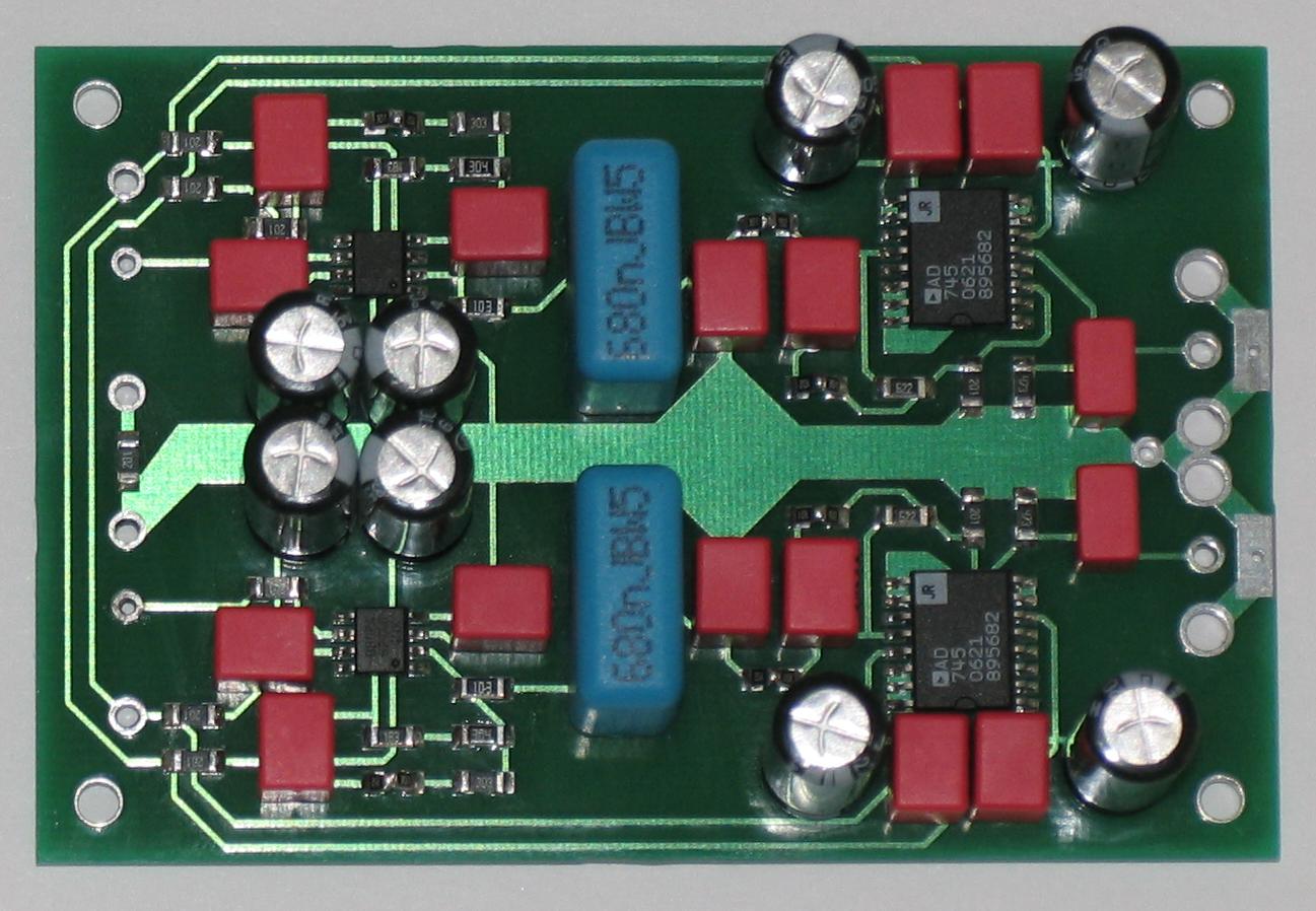

    Обзавелся и я корректором
    Схема AXE на OPA627 и AD745 БП
    Пока слушаю, сравнивать не с чем, но думаю звук

    Звук хороший! Слышал. Только он не на
    Цитата Сообщение от User54 Посмотреть сообщение
    OPA627 и AD745 БП
    а на AD745 и OPA627.
    Хорошая схема. Красиво играет.

    igorkuz, А Вы какие конденсаторы ставили 0,68 мФ? Я про тот большой синий.
  13. #532
    Аватар для igorkuz
    11.06.2005
    2,057
    По умолчанию Re: Винил корректор
    Те же которые и в Lynx-04 использовал. По каталогу Эльфы они 65-460-48. Очень достойные модельки.

    А есть ли смысл ставить отдельные трансформаторы для этого устройства?
  15. #534
    Аватар для igorkuz
    11.06.2005
    2,057
    В смысле что значит отдельные? Свой транс? Ну я бы поставил. И хорошо отстабилизировался бы. Хорошее питание ещё никому не повредило.

  19. #538
    Аватар для igorkuz
    11.06.2005
    2,057
    Нет, раздельно по каналам транса не надо, но и со средней точкой на вторичке тоже! Идеальный вариант - транс с двумя НЕ зависимыми вторичками вольт эдак на 15, два моста, которые питают два стаба а уже на выходе стабов сводим плюс, минус и землю в 12 вольт. Вот всем этим и запитываем корректор.
    Кузнецов Игорь
  20. #539
    07.07.2009
    6,495
    Мудро. Согласен.
    Однако, я тут наблюдаю нечто, весьма похожее на мою разработку. Вплоть до топологии печатной платы. В то же время, если мне не изменяет склероз, я не помню, чтобы кто-либо обращался из Уфы по этому поводу. Следовательно, имеем дело с клонированием без спросу
