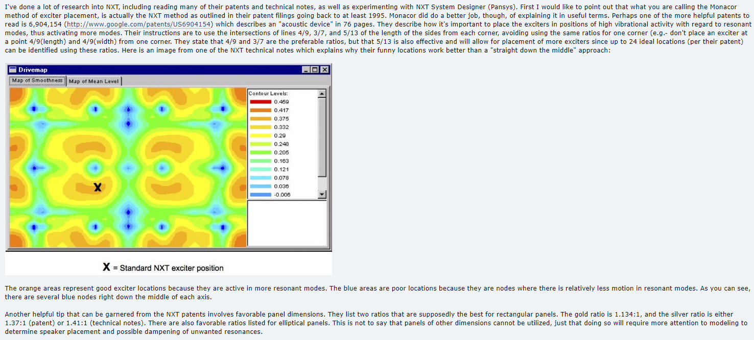

    Цитата Сообщение от VolEv Посмотреть сообщение
    Что бы Вы выбрали?
    Один из первых двух. Если хочется, чтоб весь дом трясся, можно и третий. Но сразу оговорюсь, их не пробовал.
    Ну а чип просто обнаглел - BS-130 стоит 50-70 евро.
    Какой толщины стоит выбирать панель, если использовать вместо саба - 20-80Гц?
    XPS/EPS самый жесткий и не менее 10см толщины, но вообще это не лучший вариант для НЧ. Именно НЧ, а не саб, у DML нет проблем динамиков отыграть разом хоть 5-300/500Hz, выше просто не тянет жопотряситель. То есть никакого деления саб/мид.
    Но в случае НЧ лучше жертвовать чуйкой и смотреть в сторону столярных плит и похоже. Важно, материал некоим образом не должен работать в поршневом режиме (этим грешат ставящие DML в рамки) - только "землетрясение".
    Вот обзор материалов.
    Вы писали что покрываете панель раствором ПВА, однако ПВА растворяется водой, как ухаживать (протирать) ее?
    В случае НЧ без надобности, наоборот, можно попробовать наклеить/намазать что-то поглощающее СЧ/ВЧ.
    как крепите шейкер - на четыре самореза наверное будет слабовато?
    Зависит в чем. Если XPS/EPS, выфрезировать углубление и вклеить на ПВА фанеру.
    Ну и не по середине.

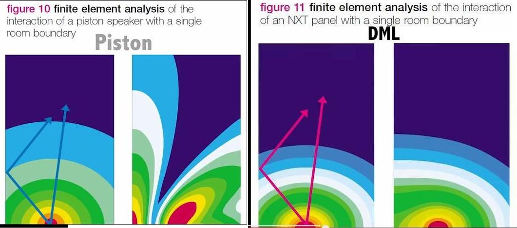

    Ну и немножко про взаимодействие с комнатой.
