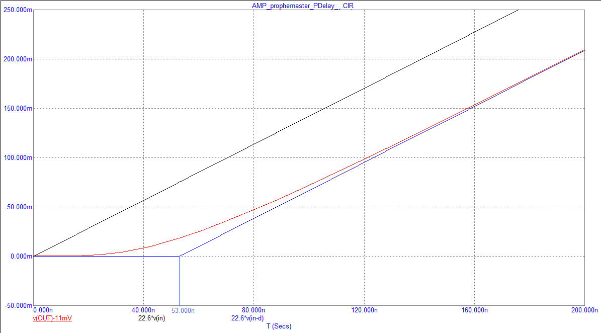

    У моего УМ сдвиг фазы в 1 градус наблюдается на частоте более 50 кГц. В звуковом диапазоне он совсем незначительный.
  21. #540
    17.05.2014
    г. Могилев
    1,976
    По умолчанию Re: Аудиофильский усилитель своими руками
    Олег, я измерял после дросселя 1,5 мкГн, если измерять на выходе (до дросселя) то получается задержка всего 53 нс
    1 градус сигнала 50 кГц (20 мкс) соответствует 20000/360=56 нс, все совпадает
    так что я был не прав, не там измерил

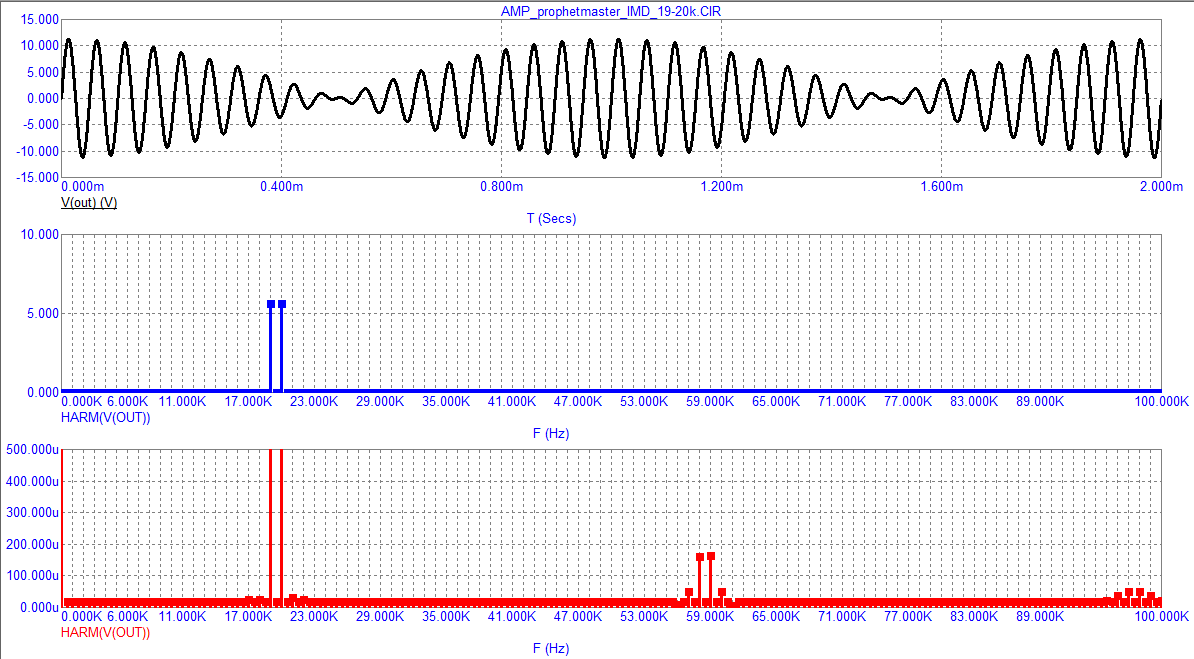

    p.s.
    в результате и ИМИ стали на место
