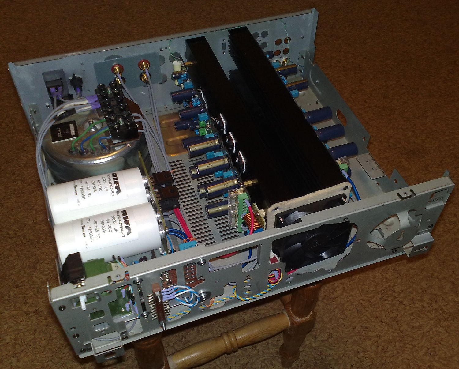

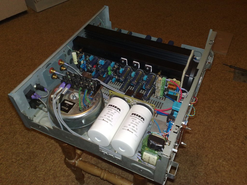

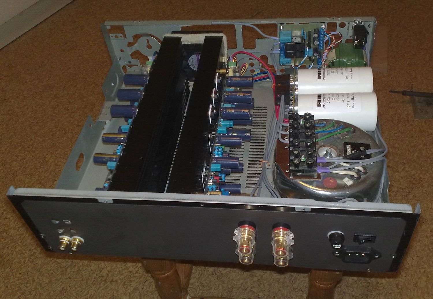

    V1.1 в корпусе от старого пионЭра.
    Пока как чистый мощник.
    Мордасель корпуса в процессе изготовления новой лицевой.

    Ulis, . Даже красивше, чем у меня!
    А как же вертикальная концепция?
  4. #523
    29.01.2007
    2,811
    По умолчанию Re: Собираем ВП2006
    А нафиг!
    Как-то так получилось вот.

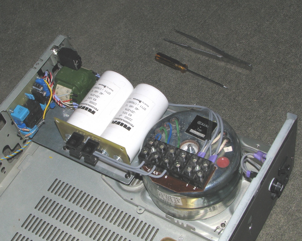

    Ulis, молодец, здорово получилось! А что за транс такой?
    Александр.
  7. #526
    29.01.2007
    2,811
    Транс от какого-то агрегата BEAG.
    В стакане и залитый компаундом.
    П.С.:
    При питании от одного БП на два канала, сигнальную землю на зедней колодке лучше не использовать, а брать с контакта у входа и соединять через резики ом в 10, а потом одним проводом на мекку.
