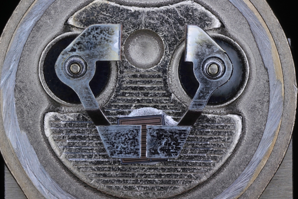

    сейчас с таким типом выводов с кристалла не изготовляют,
    полтора квадрата это максимум для разводки силовых цепей унчика
