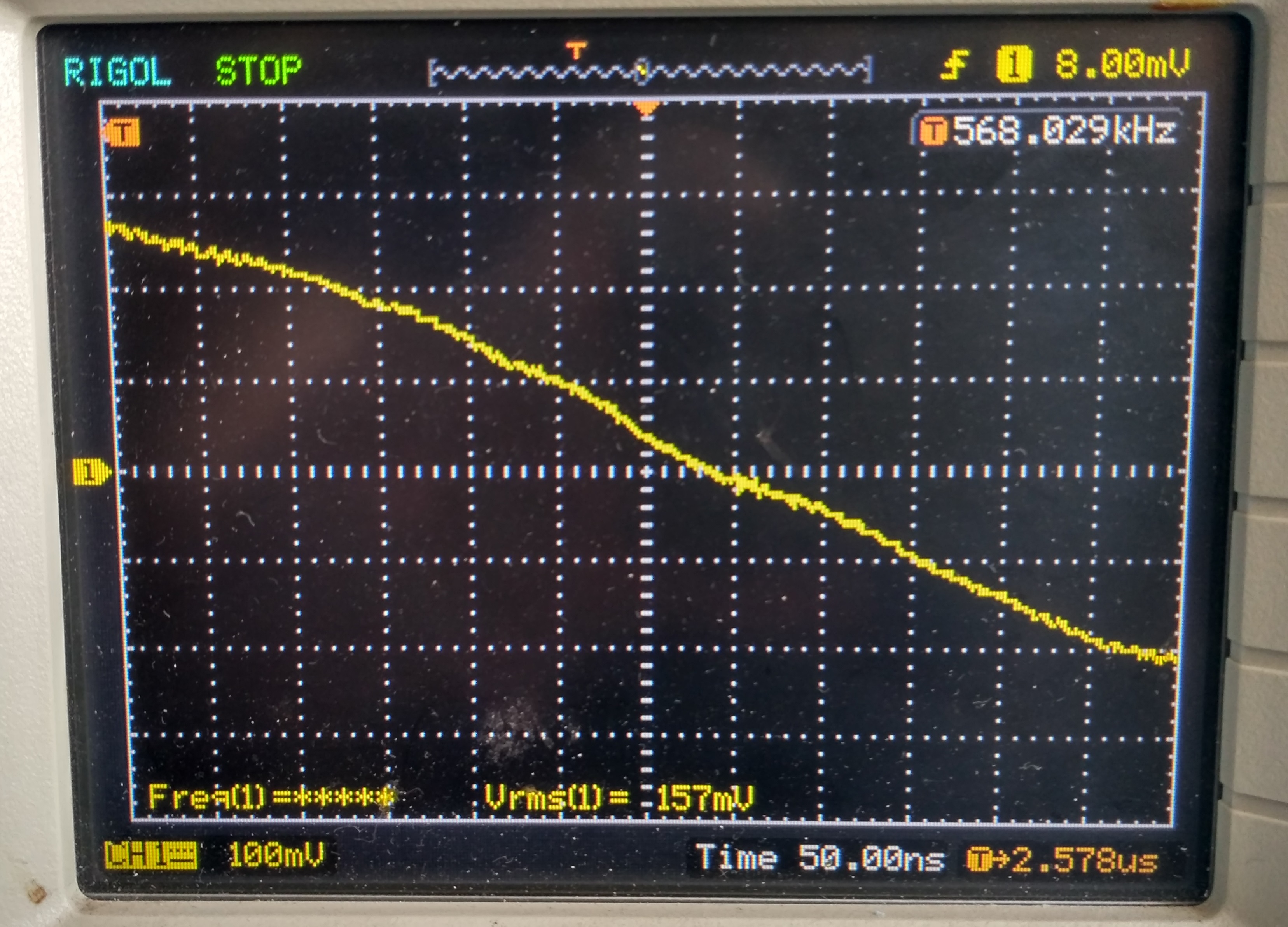

  19. #5358
    13.03.2008
    Ивано-Франковск
    2,956
    vshv
    по сравнению с вашим экземпляром все здорово продвинулось в плане качества.
    Осциллограмма нового автоусилителя, питание +-57В
    Несущая
ID:	295858   Нажмите на изображение для увеличения.
  20. #5359
    20.02.2011
    Владимир
    1,486
    Несущая
    Юра , а как остаток несущей связан с качеством ?
    А потерпевшего vshv
    однозначно не интересуют автоварианты , коли он 6Вт класс А юзает.
