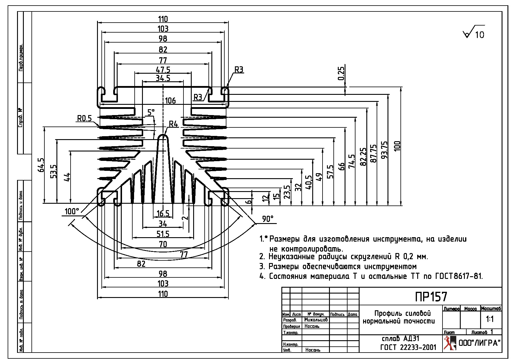

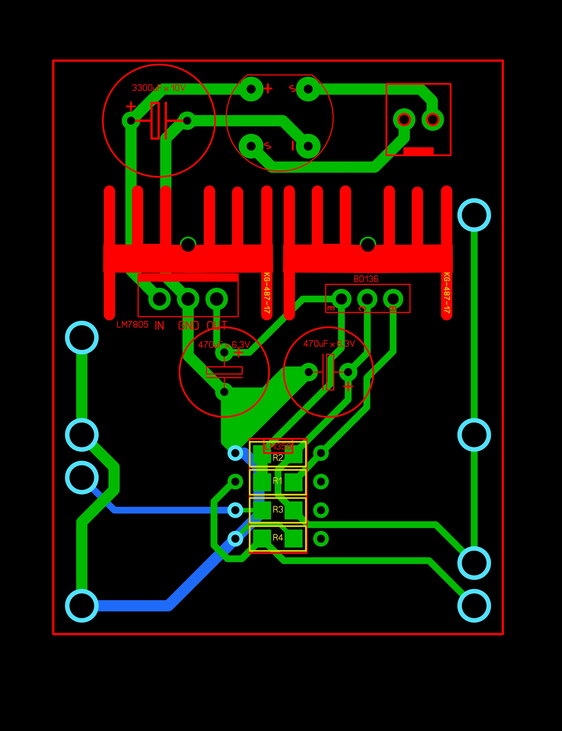

    По просьбе камрада bondar100 выкладываю свою версию "батарейки 153".
    Есть один нюанс, связанный с конструктивом.
    Как-то я увидел у одного итальянца цирклотрон оформленный по мотивам лампового усилка. Идея мне понравилась, решил сделать нечто подобное. Макет, который сейчас стоит в системе был сделан в корпусе от ресивера BBK и не соответствует моему понятию о прекрасном.
    Соответственно, получится (дай Б-г), трехкорпусный усилитель. Ламповая часть плюс две транзисторных. Корпуса соеденины третьим проводом через XLR разъемы. Проблемы "2х метрового провода" надеюсь избежать, так как все будет стоять в стойке, хоть и на разных этажах.

    На картинках, собственно рисунок самой платы ВК (рис. 1) и Батарейки 153 (рис. 2).
    Плата батарейки "садится" на ноги транзисторов вторым этажом. Можно заморочиться и заказать 4х-слойную плату.... Версия сырая, скорее всего NJL3281D сместится в середину для лучшего обогрева диода.
    На рис. 1 красным с гайками обозначен радиатор типа ПР157 http://www.ligra-spb.ru/CAD/PR_157_CAD.jpg
    Смотрим снизу. Над транзисторами - радиатор, над ёмкостями питания - трансформатор в кожухе. Вся конструкция "вверх ногами", то есть ёмкости питания и батарейка (вторым этажом) ближе чем транзисторы.
    При сборке в едином корпусе плата вешается на радиатор, являющейся боковой стенкой, трансформатор переносится в корпус.
    Единственным неудобным моментом такого конструктива вижу подбор резисторов R3, R4. Но во первых, можно все смоделировать на "рыбе", а во вторых, взять те же RN60 и расположить их "ниже" микросхемы, немного переразведя дорожки.
    Вроде доступно объяснил.
    Лучше сразу 8 слойную ...

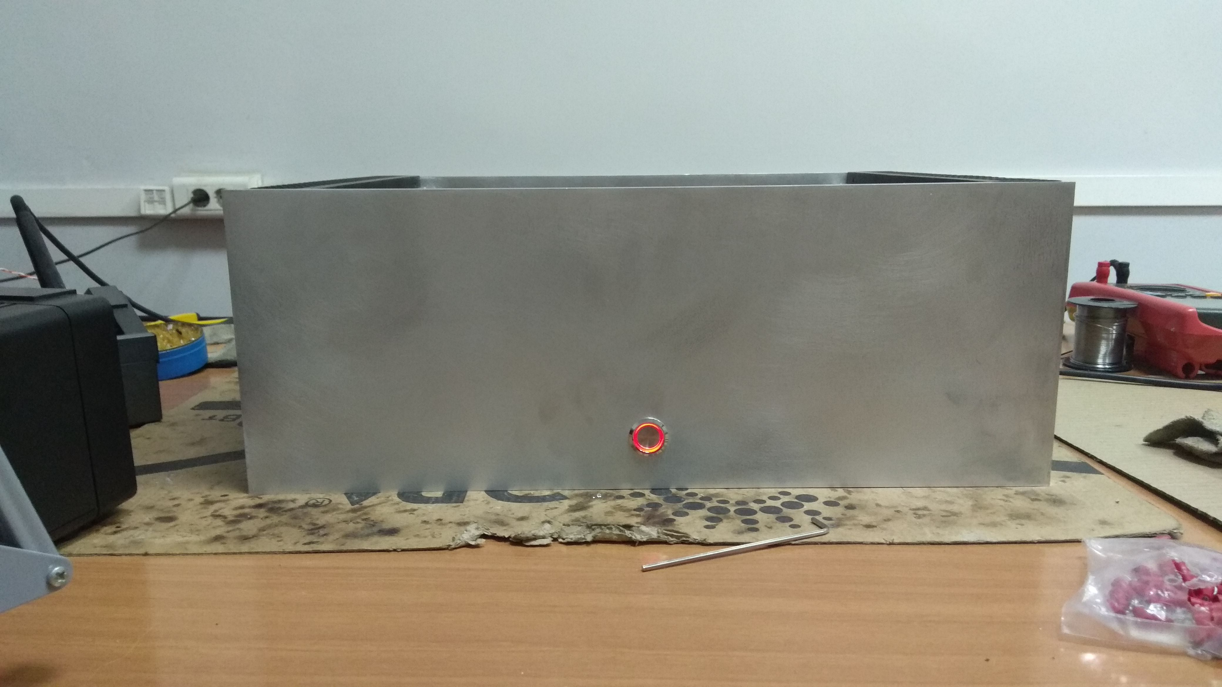

    Приветствую всех ! Наконец таки собрал ВК в корпусе ! Для начала собрал ВК по схеме Ульянова, работает на УРА !!! Теперь хочу собрать "Батарейку" и сравнить с "Ульяновским вариантом. фото ВК прилагаю.Нажмите на изображение для увеличения.

ID:	338775, Прошу совет по конструкции ВК что можно улучшить ?

    Кажется, у Вас слюдяные пластинки под выходными транзисторами? Если так, поместите их между медной пластиной и транзистором, а не между транзистором и медной пластиной. Медную пластину разделите на две для каждого выходного транзистора. Это заметно улучшит теплоотвод. Для предвыходных транзисторов это делать не обязательно. Но предвыходные надо располагать поближе к выходным в соответствующих плечах.
    P.S. Вы собрали схему А.Агеева,а не В.Ульянова. Мощный параллельный каскад с вольтодобавкой. Изюминка Ульянова - два УТ , разделенные повышающим трансформатором.
    Источник : А. Агеев. Усилительный блок любительского радиокомплекса. – «Радио», 1982, №8, с. 31-35; Параллельный усилитель в УМЗЧ. - «Радио», 1985 г., №8,
