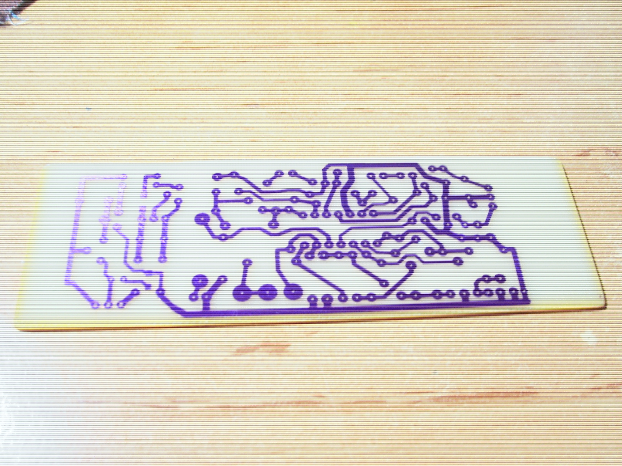

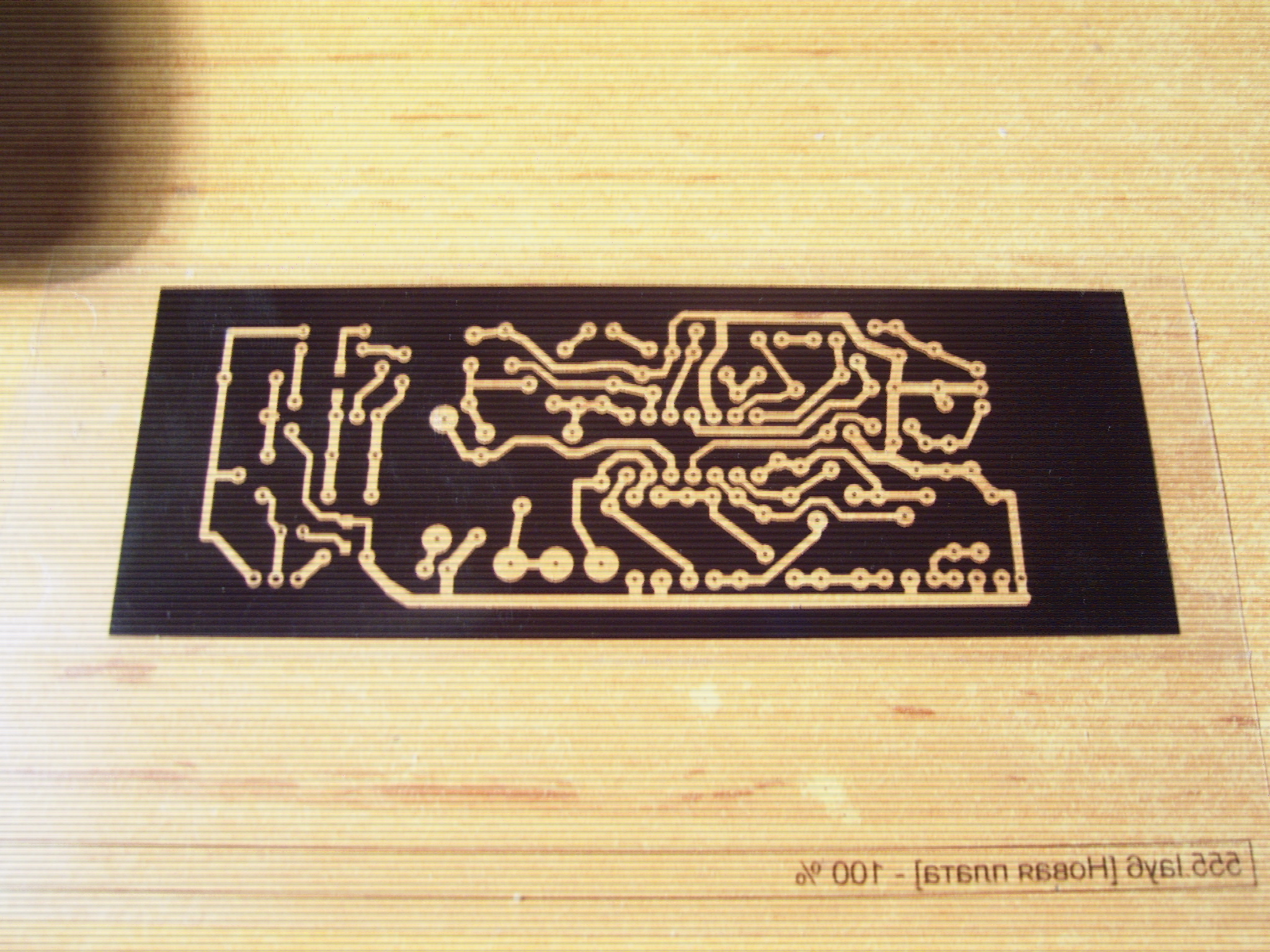

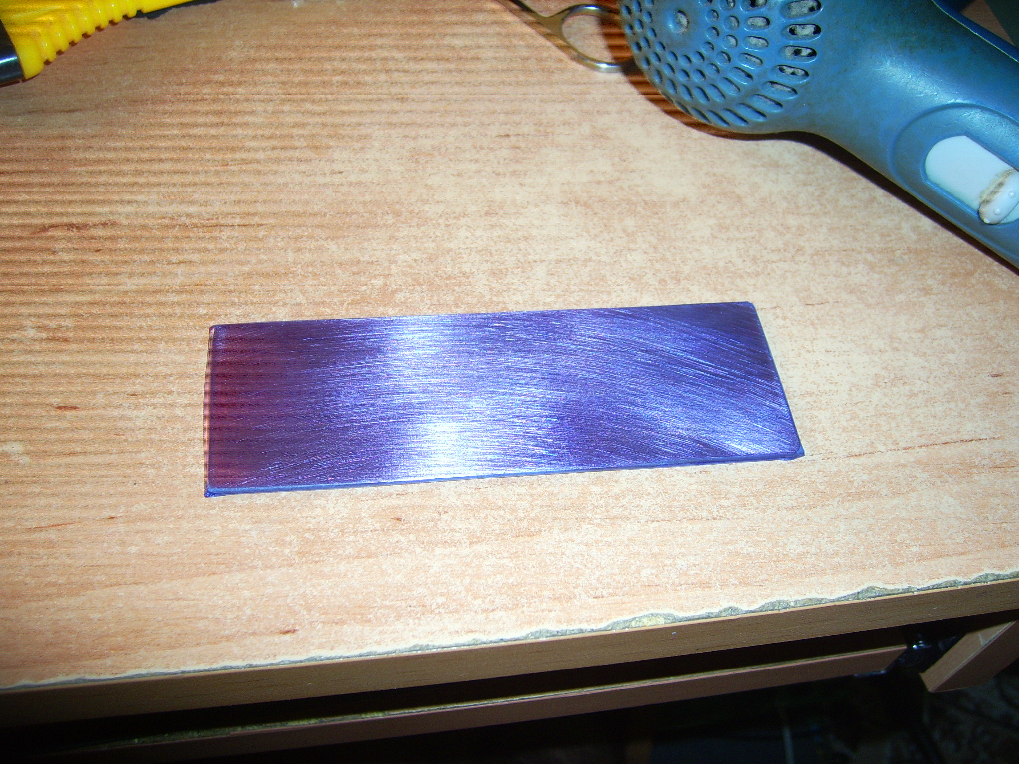

    не не ))) спасибо конечно,но попробовав раз фоторезист я в него влюбился )))дорожки 0.2мм
  3. #5282
    20.03.2011
    1,284
    А моя любовь-это ЛУТ. Может и не такая красавица, зато верная и надежная!

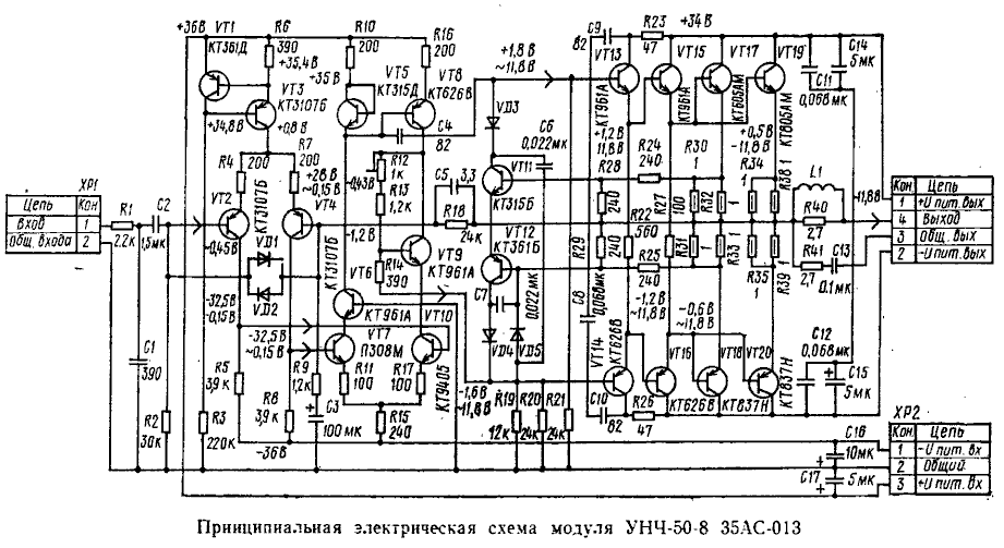

    Делаю потихонечку ЭМОС на 75ГДН5 и есть пара вопросов к автору статьи :1 - в схеме модифицированного ИТУНа можно применить мксм ТДА7293 с цепями коррекции как у ТДА2050 как на Вашей схеме? только у меня нагрузка чуть меньше 4 ом. 2 -У ТДА7293 есть клип-детектор, его нельзя применить как датчик лимитера?
    1 - можно, только датчик тока уменьшить до величины 0,18...0,22 Ома.
    2 - встроенный клип-детектор не подойдет. Совсем.

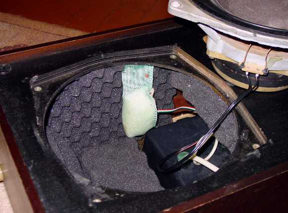

    Вчера было поздно шуметь генератором , а сегодня вырисовывается вот такая картина:
    синусоида снятая с датчика на частоте 20Гц имеет вот такую форму-
    Хотя, снятая с выхода ( инун 7294, в корпусе от веги) форма ровная-
    На частоте 40 Гц форма выравнивается, но ещё не идеальна-
    Форма с выхода-
    Прокоментируйте пожалуйста. Всё-ли в порядке с моим акселерометром?
  21. #5300
    17.02.2013
    8
    надо испытывать в зя. а у Вас не будет стучать датчик об язык динамика при нажатии на диффузор?
