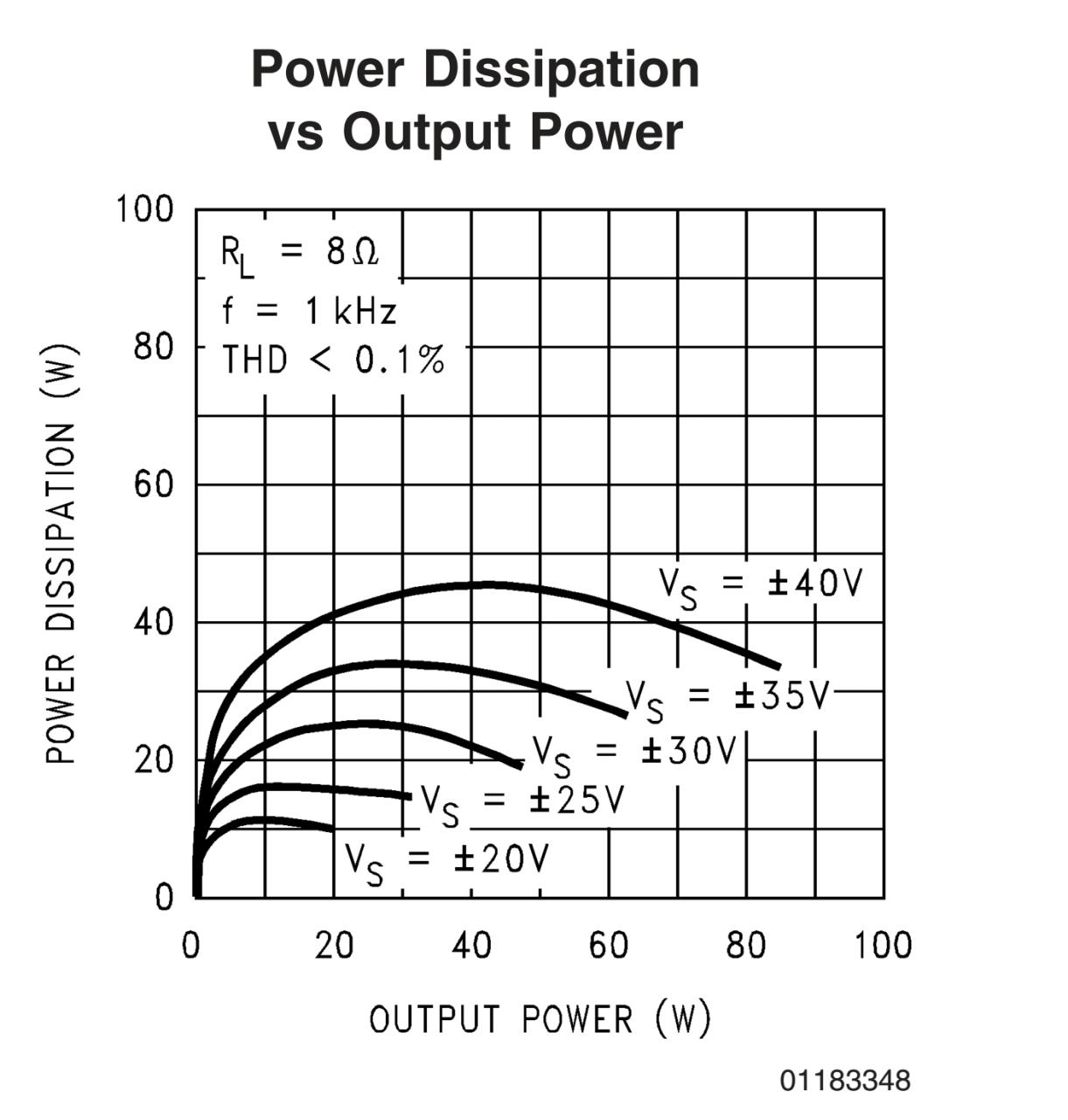

  12. #5271
    Завсегдатай Аватар для quinine
    10.01.2006
    1,230
    По умолчанию Re: Усилитель мощности ZD-50
    MCA10.5.64,
    У тебя радиаторы внутри корпуса, не очень большие. Охлаждение не столь эффективное, как может быть.
    Компоновка с точки зрения минимизации всякой дряни правильная, но всё таки для такой компоновки нужен корпус гораздо более дырявый.
    При +-33 В на 8 Ом LM способна отдавать около 45 Вт в нагрузку, при этом выделение в тепло будет конечно больше, чем при +-28 В. Зачем тогда городить огород? (поднимать напряжение питания LM и менять стабилизаторы).
    У автора усилителя вообще при +-26,5 В вроде бы работала LM.
    Если у твоих колонок импеданс на разных частотах падает не сильно (не ниже чем 6 Ом) то можно сделать и +-33В наверное, если падает до 4-5 Ом (а такое легко может быть), то не нужно этого делать, по крайней мере с твоим корпусом и радиаторами.
    Кроме того выигрыш в мощности 38 Вт против 45 Вт ты на акустике особо и не заметишь. Ну и менять нормальный Техасовский стаб. на КРЕНу непонятно где и когда сделанную, это тоже вопрос ещё тот. Тем более в этом усилителе, где всё сделано для работы именно с LM1084 (и схема и плата, чтобы повторить и не иметь проблем).
    С уважением, Сергей.
    Посмотри пост #4385. Радиаторы BLA307-100(размеры 160х100х40, подошва 8мм) думаю этого хватит.
    Так в днище насверлено и так много, куда ещё ? В верхней крышке тоже прорези есть.
    В корпусе за вентиляцию не переживаю, будет нормально.
    Вот это я не проверял.
    Нормальные LM1084 нужно ещё поискать.
  14. #5273
    13.12.2004
    Юг Украины
    2,560
    А причем здесь корпус и радиаторы, учитывая что минимум КПД у АБ-шника наблюдается на 30% мощности
    Вопрос заключается в том, у кого быстрее наступит ограничение тока , у ЛТ или ЛМ.

  18. #5277
    10.01.2006
    1,230
    Тоже мне проблема. Техас их выпускает сейчас, в любой нормальной конторе возьмёте оригинал. Или заказать со стоков с гарантией оригинальности.
    Лучше проверить.
    Так - то да, но вот картинки из даташита:
    При +-28 В на 8 ом будет около 20 Вт тепловыделения максимум, а при +-33 уже около 30-ти. А если импеданс проваливается до 4 Ом то и вообще под 50.
    На 8 ом мне кажется ограничения у стаба не будет.

  20. #5279
    13.12.2004
    Юг Украины
    2,560
    quinine
    На 4х Омах если фильтр сильно реактивный есть шанс вылететь за 8А ограничения даже при 24В
    Просто насчет размера радиаторов заморачиваться смысла нет вообще. НУ будут они 50 градусов, а ЛМ-ка 80 при максимальном рассеянии тепла. НУ не культурно, но не смертельно.
    Смысл в том, что учитывая пикфактор, с УМ будет сниматься в среднем ватт 5-10, с редкими заскоками за 50.
    Если больше, то пищи сгорят от ограничения.
    Поэтому максимальный нагрев будет только в самом начале, когда захочется погонять синусы.
  21. #5280
    10.01.2006
    1,230
    Walter,
    ладно, убедили
    MCA10.5.64,
    но импеданс лучше всё таки посмотреть у акустики.
