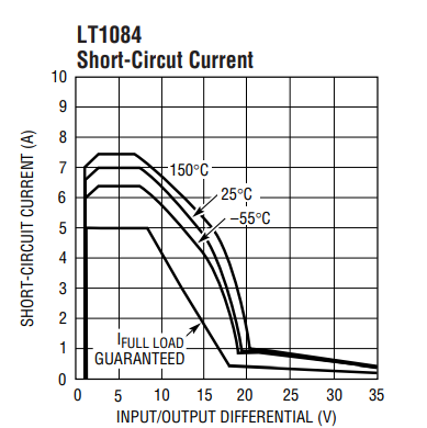

    По умолчанию Re: Усилитель мощности ZD-50
    Тогда сделай на вторичках отводы 25В - для 4 Ом АС и 26...27В - под 8 Ом -
    АС.
    . Та пока вроде не буду мотать. Определюсь с колонками, если 6-8 Ом то 8...9 в на стабах при средней нагрузке это сильно хорошо как по мне. Мне интересно у этих стабов только ограничитель тока или полная защита? Та что по току насколько я помню четко вырубают микру до перезапуска, а есть ли такая которая может незаметно подрабатывать? например защита по SOA? ( а она помоему там есть, график i full guaranteed )
    Как не выкручивайся Уст больше 8 вольт это плохо.

    Цитата Сообщение от Mustafa Посмотреть сообщение
    при том, что для того чтобы отмотать от каждой вторички по 2..3 вольта нужно их все размотать. Они друг на дружке. Это очень много не самой приятной работы!
    Лучше домотать необходимое количество витков к первичке, тогда не нужно будет сматывать обе вторички, вдобавок, такой трансформатор станет универсальнее . Трансформаторы серии ТПП ... 127/220 - 50 по универсальности подключения первичек - одни из лучших.

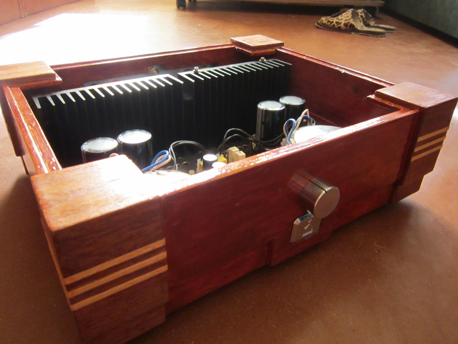

    Пока всё собрал и подогнал в корпус, осталась верхняя крышка и после тщательная отладка всего усилителя. Сделано всё самим дома и в гараже. Нажмите на изображение для увеличения.
