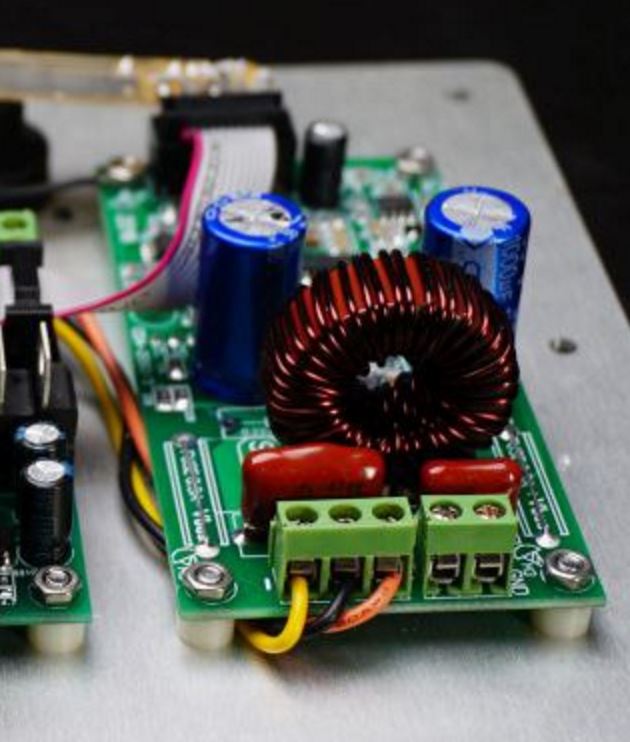

    Там потом было еще несколько подопытных дросселей . И в те времена не было у меня "красных" колец из -2 железноопилкового материала . Они фактически одинаковы с RM8-10 N87 сердечниками ( по искажениям) , более крупные RM12-14 начинают уступать.
    Я вот не знаю, что такое RM8-10 N87. В поиске не нашел.
    Может ответите, насколько "красные " дроссели лучше/хуже чем такие как на платах SURE? Кроме искажений может еще есть какие-то особенности и различия?
    На платах SURE , как и на многих других китайских , стоят клоны Sagami . Sagami ретейлерам не продает .
    Так как в феррите потери больше нежели в "красных" колечках , то многих разогрев под 80-90градусов пугает , хотя это вполне рабочий режим.....
    С RM сердечниками можете ознакомиться здесь , на примере Эпкос - https://en.tdk.eu/tdk-en/529410/prod...nd-accessories https://en.tdk.eu/inf/80/db/fer_13/rm_10.pdf
    Sagami в прикрепленных файлах
