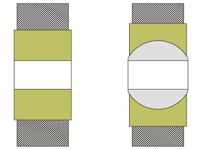

    Забыл сказать. Кто не видел таких подшипников. Сам подшипник разборной, внутренняя часть вынимается в определённом поперечном положении, для чего в обойме есть выборки, а на сердцевине не вся площадь сферическая, в двух диаметрально противоположных местах есть снятые поверхности. Кроме того, по середине упорной поверхности имеется масляная канавка.
    Примерно вот так должен выглядеть ролик. Слева как есть, грубо говоря, справа как хотелось бы.

    Вот тут и ш/подшипник этот самоустанавливающийся сгодился бы точно. Бо на втулках еще хуже будет. Вопрос весь в том, как обрезинить ш/подшипник.

    На шарикоподшипнике шумно будет, обороты у ролика достаточно высокие что-бы шум этот проявился. Кроме того, узел находится в постоянно запыляющемся месте, что само по себе накладывает ограничения на использование шарикоподшипника.
    Добавлено через 6 минут
    Обрезинивать как обычно - на поверхности обоймы делается накатка сеткой, в случае готового калёного изделия думаю только фрезеровкой, ну и клей какой-то можно использовать дополнительно. Сейчас двухкомпонентных клеёв серьёзных хватает, даже крылья к самолётам приклеивают уже с десяток лет. Вопрос таки остаётся - как правильно называется такой подшипник по русски и по английски, и кто их выпускает, где искать ? Если самому сочинять, то получается - подшипник скольжения самоустанавливающийся.
    Последний раз редактировалось DjAndy; 22.12.2007 в 16:23. Причина: Добавлено сообщение

    Так тут не пойдут втулки скольжения точно. Потому что вращение, при условии самоустановки, должно происходить по шаровой поверхности (а ее идеально не сделаешь, в ш/подшипнике же - это сделано неплохо). Если оставить как есть - вращение ролика на той же оси, то "шкрябать" будет - и именно по шаровой пов-ти.

    Володя, что шарики, что втулка в самоустанавливающихся подшипниках, находятся в сферической поверхности. Может ты и прав что идеально сделать ту и другую поверхности нельзя, но это относится к обоим случаям. А теперь представь что и как себя будет лучше вести при перекосе - быстро вращающиеся шарики по неровностям от токарных работ в сферической обойме, или сферическая подогнанная втулка. Шарики быстро набьют на себе вмятин, и дорогу в обойме, а учитывая гораздо меньшую опорную площадь грохот будет ой какой. У втулки опорная площадь гораздо больше, в тысячи раз, и канав она не будет делать, и угловатой никогда не станет как шарики. Поэтому только подшипник скольжения.

    Если бы я невидел своими глазами таких подшипников, молчал бы. И SONY с AKAI далеко не показатель, и там тоже люди работают а не боги. В прижимном механизме AKAI тоже ролик закреплён жёстко, но углы обхвата лентой стоек перед и после роликов ты видел какие ? Посмотри. Там перекос ленты на паре ролик-тонвал не оказывает никакого влияния на угол движения ленты по головкам. А перекосы присутствуют точно так-же. Кроме того лента в AKAI ой как трётся по всем стойкам. Здесь же лента не прилегает к стойкам вообще, только кромками касается, и все перекосы ленты на тонвале с роликом тут же сказываются на качестве воспроизведения. В общем я прекращаю ввязываться в бессмысленные споры на эту тему. Давай сделаем каждый по своему. Протяжка в Э003, Э004 на голову выше чем в любом AKAI, и не на одну. Есть недоработанное место, и мне просто хочется его исправить.

    Просто - я такие втулки бронзовые (бочкообразная наружная пов-ть) с/устанавливающиеся видел только в двигателях р/аппаратуры. А там несколько проще - самоустановились себе оси ротора и втулок, а вращение идет по цилиндрической пов-ти... Ну вы это прекрасно понимаете.
    Поэтому, скорее всего, ш/подшипник будет лучше, хотя бы для оперативной проверки идеи (кроме того - это серийное заводское изделие).

    Померял по Э003, размеры требуемого самоустанавливающегося подшипника скольжения такие:
    Диаметр под вал - 5мм+
    Длинна втулки - 9...9,5мм
    Внешний диаметр обоймы - 16...18мм
    Диаметр внутренних шаровых поверхностей - 13...15мм
    В общем что-то приблизительное надо искать.
    Главное вписаться в первые три размера по максимумам.
