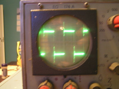

    Выкoпал тоже свои осц, потыкал свои цапчик (АД1851), так у моего тоже помехи после I/U, синхронно с LE. После филтра, помех нет. Нашел еше один неприятныи момент, плиски у всех выходяших сигналов (BCK, LE, DATA) дрожжит фронт, антизвонные резисторы на другои платке, у АД1851.
    Первая фотка после АД1896, вторая у АД1851.
ID:	23863   Нажмите на изображение для увеличения.

    Дрожжит скорее всего из-за хреновой синхронизации осца
  11. #510
    21.02.2006
    Estonia
    193
    По умолчанию Re: ЦАП своими руками (третья ветка)
    А почему после АД1896 все ОК?

    поставте фнч перед ЦАПом, помагает в большей или меньшей степени в зависимости от цапа но помагает

    Подскажите, из каких соображений выбирать сопротивление защитных резисторов перед микросхемами ЦАП? Я до сих пор ставил 33ома...
    Обычно его принимают равным волновому сопротивлению дорожки минус выходное сопротивление буфера. В любом случае моделирование в HyperLynx не помешает.

    С 10 омными резиками звенело, 22 и более ом все порядке. Lynx в последнем цапе использовал резисторы по 100 ом.

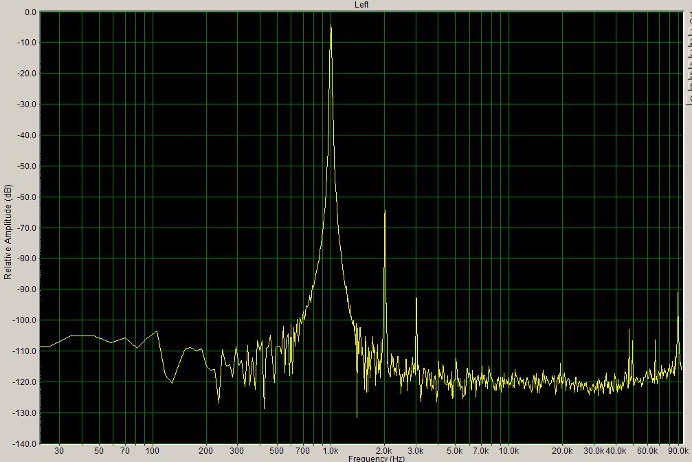

    Цитата Сообщение от nazar Посмотреть сообщение
    А шумы квантования еще никто и нигде не отменял)
    В дельтасигмах они кажись выводятся за пределы звукового диапазона.
    во вторых у них спектр гармоник не правильный
    а что бывают правильные и неправильные?))
    Да. Бывают. И ты это прекрасно знаешь. Вот пример не плохого спектра (на помехи внимания не обращать):
    *Вытягиваются* а не выводятся совсем)
    плохой-неплохой и правильный-неправильный немного разные понятия, ненаходиш?
