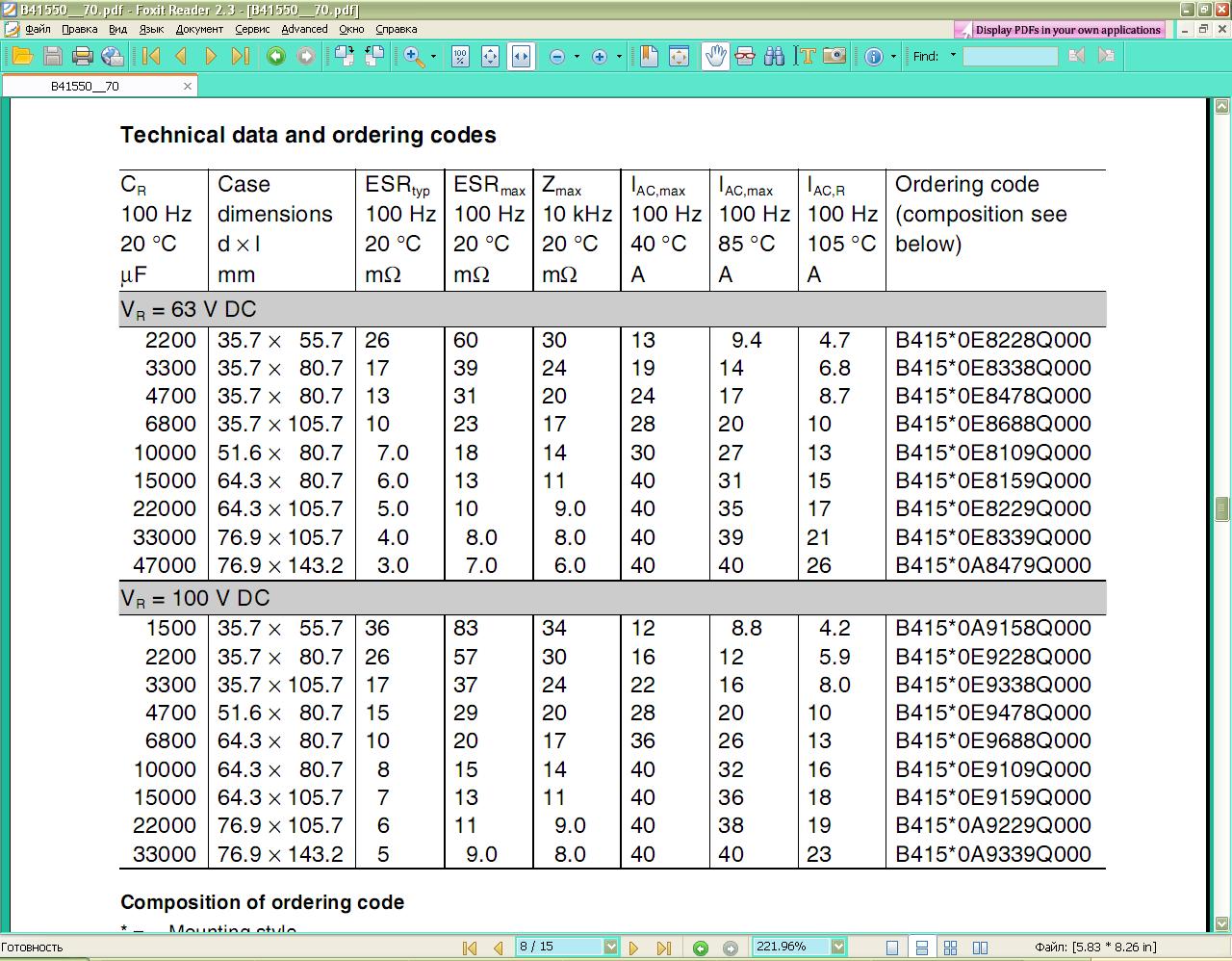

    По умолчанию Re: Электролиты в БП усилителя
    Вот решил заказать электролиты от Epcos. Ознакомился с даташитами и выбрал вот эту серию (В41550). Что скажете? Кто нибудь имел дело с этой серией?
    Вообще среди электролитов Epcos какие наиболее удачные для БП ?
