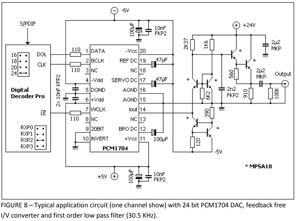

    Кто что скажет о такой реализации выхлопа и чем можно заменить MPSA18 ?
  20. #519
    22.12.2008
    76
    3,708
    По умолчанию Re: PCM58 Обвязка и особенность звучания.
    Лучший вариант 2SC3112....

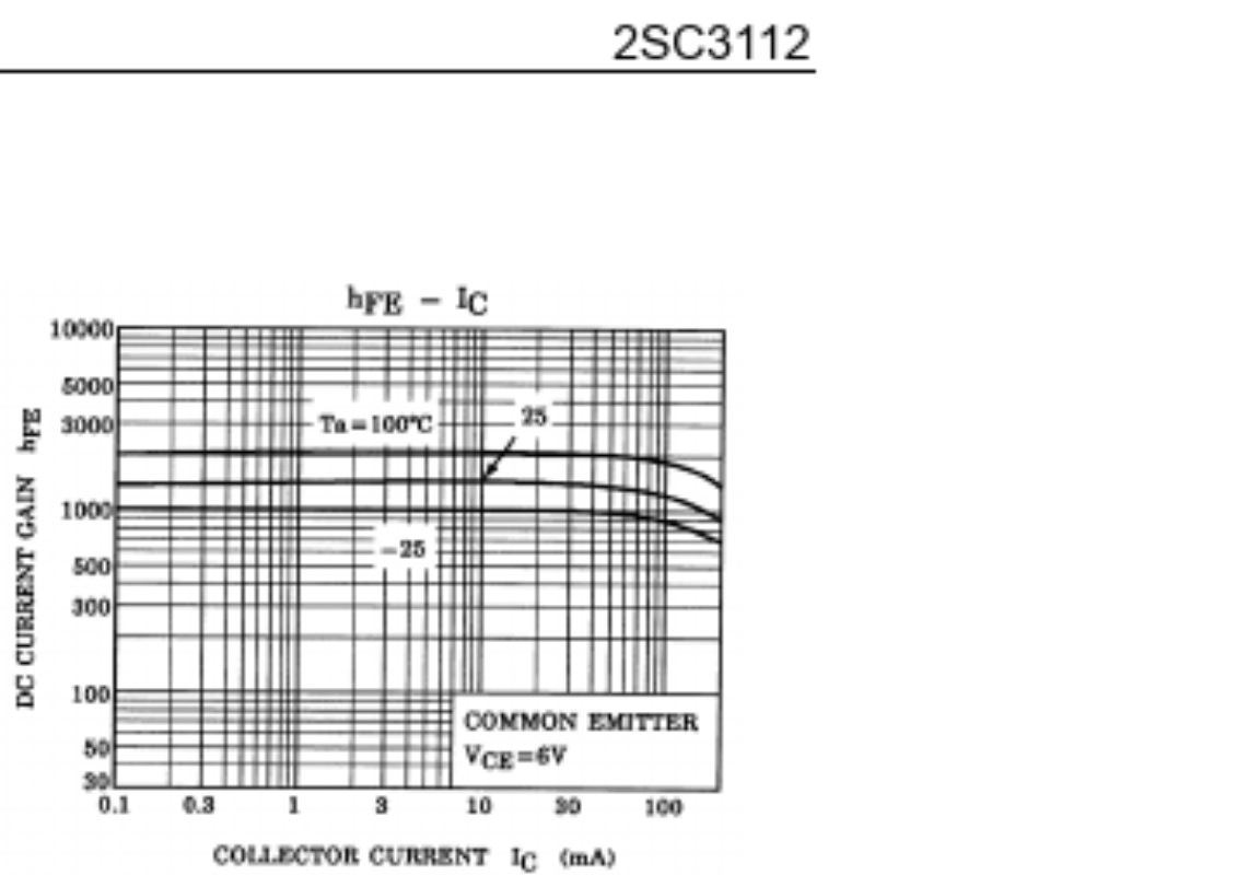

  21. #520
    Частый гость Аватар для vadim1977
    22.04.2013
    100
    хорошее усиление по току
