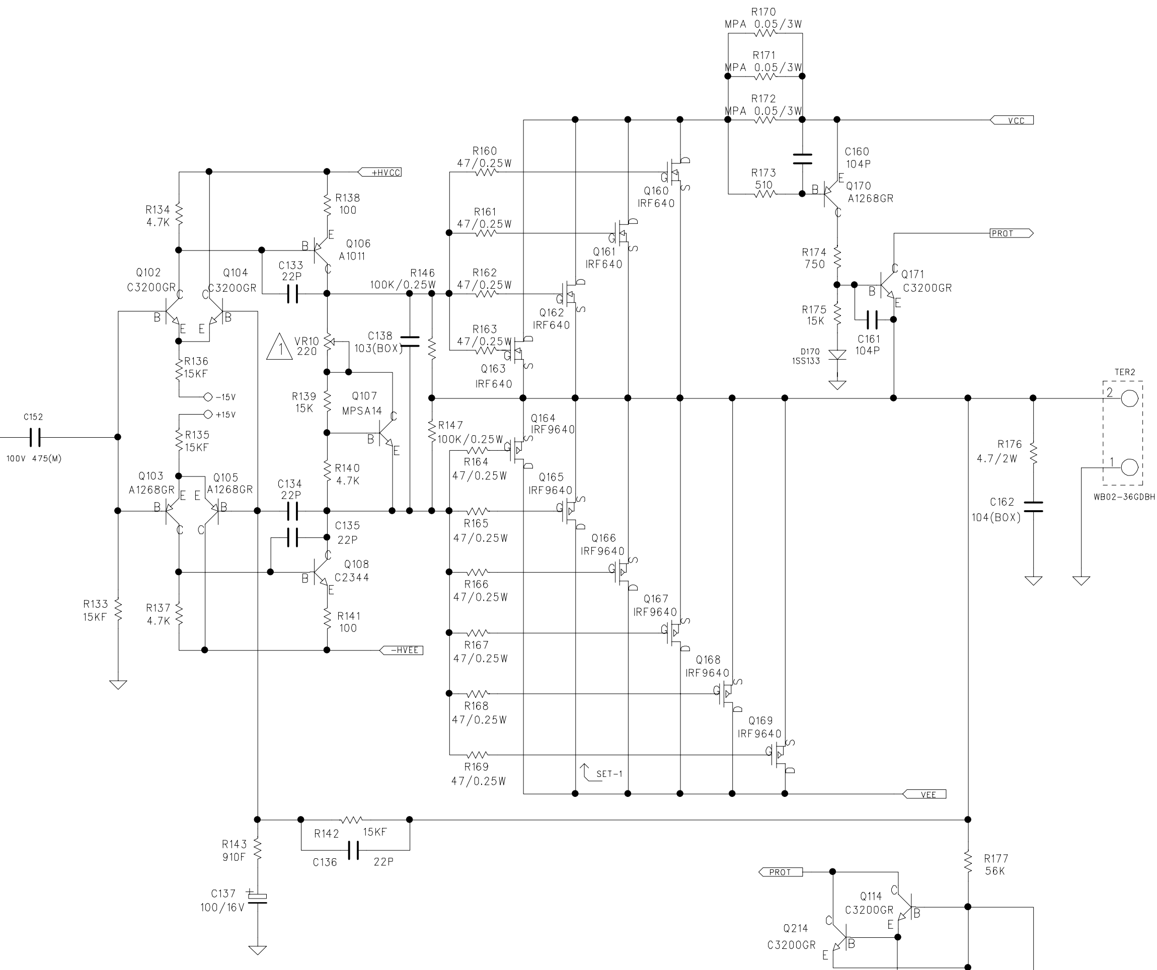

    Геннадий, в одном из автомобильных усилителей (Ground Zero GZUA 2225SQ) встретил выходной повторитель, выполненный на IRF640 и IRF9640. Судя по даташитам, в них те же кристаллы, что и в IRFP240/9240, но в корпусе TO-220. Там применено 4 шт. IRF640 и 6 шт. IRF9640. Примерно так же соотносятся и значения крутизны у этих транзисторов (6.7 См у 640-го и 4.1 См у 9640-го). Таким образом, суммарная крутизна по плечам выравнивается.
    Вы не испытывали ли ВК с аналогичным соотношением количества транзисторов в плечах (например, 2 шт. 240-х и 3 шт. 9240-х)?

    Нет , такое не делал . Но давно уже предложена более комплементарная пара IRFP9240 - IRFP140 .

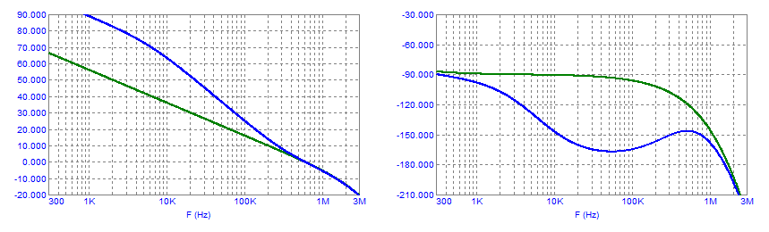

  20. #519
    03.05.2010
    3,486
    По умолчанию Re: YES - 5
    Если не планируется развитие то былобы не плохо описать принцип работы и настройки, ведь на сколько я понимаю способ применим к любым микросхемным УМ.
    А какой тут принцип? Все ведь то-же самое уже много десятков лет - нагнать усиления под петлей обратной связи.
    А настройка..
    Ну вот применительно к 3886 подключение ПОС-звена дает добавочное усиление на низких - не очень высоких частотах (на картинке синее/зеленое - это с/без дополнительным ПОС усилением):
    Соответственно, "настройка" сводится к получению нужной формы АФЧХ петлевого усиления. С одной стороны, чтобы получить максимум глубины ООС на звуковых частотах, а с другой - чтоб не "свистело". причем лучше бы чтоб с хорошим запасом.
    А так - все как обычно. Хорошо, если форма петлевого не "какая получилась" и не "такая микросхема попалась", а определяется номиналами и точностью пассивных частотнозадающих элементов. Так что доводка схемы - это в значительной степени ровно та-же работа, как и с любым композитным усилителем. Ну разве что в обычном композите можно выбрать удобный ОУ с нужными свойствами, и не нужно втискиваться в рамки конкретного 844-го.
    Это хорошо, что 844 (совместно с выбранным "нагрузочным" резистором) теряет эффективность довольно невысоко по частоте. Но ведь никакой гарантии нет, тем более в сочетании с очень разными "любыми микросхемными УМ".
    Что конечно никак не снижает изящества такого способа.
