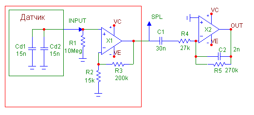

    Цитата Сообщение от Carbon Посмотреть сообщение
    dvm, не набросаете самый свежий вариант своей схемки
    Присоединяюсь к просьбе
    Схема как раз из поста #484. Подскажите,пожалуйста, куда двигаться? Уровень сигнала с датчика сегодня померяю. Что еще можно померять ?(осцилограф, звуковой генератор, частотомер, вольтметр.)

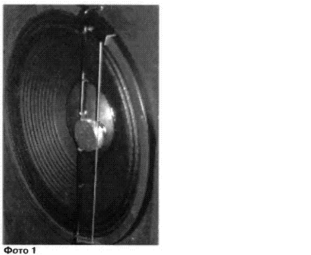

    Здравствуйте! Давно не был, а здесь интересное продолжение темы.
    Сначала решить - по скорости или ускорению. Если по ускорению, ...
    У него сделано по ускорению, т.к. сначала сигнал дифферецируется, а потом обратно интегрируется. Входной интегратор обрабатывает как входной сигнал тат и сигнал с ЭМОС.
    Я еще хочу вернуться на расположение датчика в ЭАОС прочтите пост №49 от anatol0 и мой №375,см. вложение.(радио 9,2000г.стр.16) Но применительно к жестким диффузорам это можно опустить.

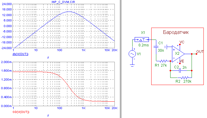

    Тот датчик, что ты сделал, честно говоря, не совсем подходит для "наружного" применения. Надо было сначала посоветоваться. Лучше всего было бы в твоем случае в качестве предусилителя использовать высокоомный (5-10Мег) повторитель/усилитель. Чуть попозже опишу подробнее. Если есть возможность - стоит сделать заново, с нуля. Схемку могу набросать. Она будет примерно такая же, как у меня в статье про ЭМОС на акселерометре. Только усиление побольше.
    Понятно. Для уменьшения задержки в петле ЭАОС датчик расположен максимально близко к каркасу звуковой катушки.

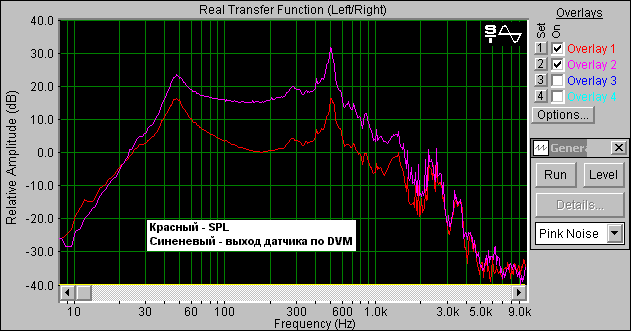

    Спасибо, что не оставляете в «беде» одного. А то охота пуще неволи . Просто хочется добиться путевого результата. Выкладываю, что я намерял. Просьба громко не смеяться над результатами и формой их представления . Это все пока по схеме из #484.
    1. Сначала исключил интегратор R4C4 , отсоединил выход DA2 от R8 и на вход подал с генератора НЧ сигнал 20 – 600 гц. Мощность на выходе около 20 вт. Измерял напряжение на выходе DA2. Получил коричневую кривую.
    2. Восстановил схему (интегратор, ЭМОС) и опять на вход подал сигнал 20 –600 гц (к сожалению, уровень сигнала изменял, чтобы получить примерно ту же мощность).
    Измерял одновременно: сигнал на выходе датчика (DA2) – синяя кривая, и сигнал на выходе, поступающий на усилитель мощности (у меня ИНУН), т.е. на выходе DA3 – красная кривая.

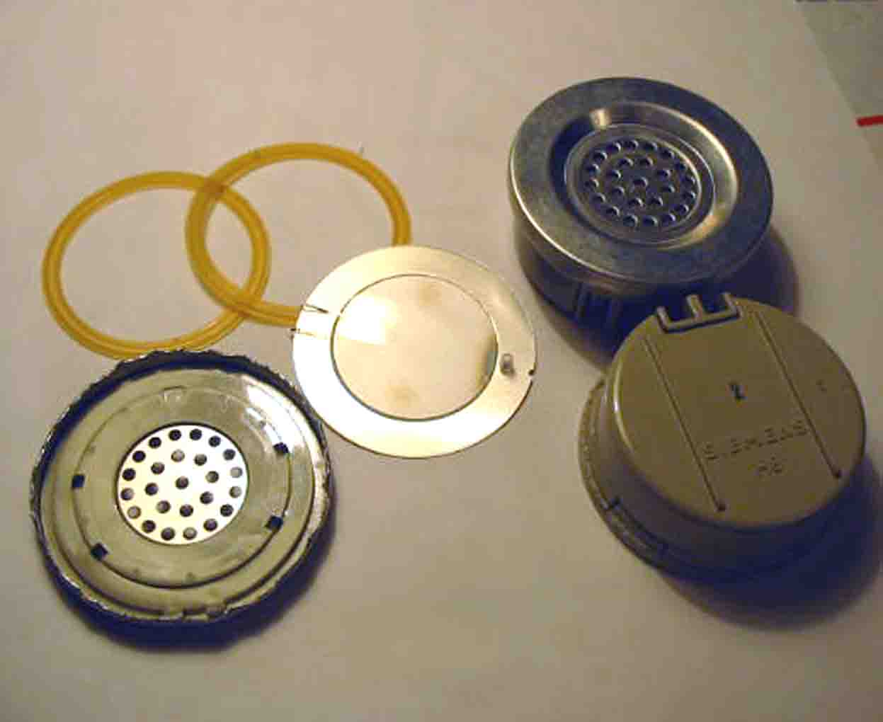

    Буду премного благодарен. Тут я нарыл в «закромах» пару телефонных капсюлей SIEMENS. Вскрыл и обнаружил классные пьезики диаметром 43 мм на тонкой немагнитной подложке (фото прилагается). То,что у меня сейчас - от ЗП-25 диаметром 20мм, как у Вас в статье. Так что готов сделать дубль №2. Надеюсь, что получится лучше. С Вашей помощью…
    PS.
    А разве горизонтальная полочка на красном графике не говорит о том, что датчик выбран правильно? Вот C2 похоже, зря поставил и R2 увеличил тоже зря.(#484)
ID:	19526   Нажмите на изображение для увеличения.
    Последний раз редактировалось dvm; 06.03.2007 в 09:32. Причина: добавление

    С этим я согласен, но такая конструкция жить будет. Мне у dvm больше понравилась его идея поставить симметричный датчик вместо одиночного, поначалу я тоже хотел использовать пъезоэлемент в качестве микрофона, пока Вы не переубедили. Чем хорош симметричный, он меньше чувствителен к внешним воздействиям на корпус, т.е. вибрации передней панели и уголка частично подавятся. Но я бы на его месте применил стальной уголок на 25мм с толстой стенкой и прикрепил бы его не так, а ребром наружу, а в паз изнутри поставил датчик. Хотя при такой конструкции все равно желательно получше изолировать уголок от передней панели а датчик от уголка, но хватит обычных мягких подложеных резинок.
    Вот кстати об этом, хотел давно написать. Я догадываюсь почему Сырицо пришлось сдвинуть частоту захвата датчика в нижнюю сторону, почему при более высокой что-то там не то расслышали.
    Любая система ЭМОС является аналогом ООС, и так же как ООС она не мгновенного действия. Ведь не секрет что при изменении сигнала на входе его компенсация из ООС придет с задержкой. И в этот момент, когда компенсация еще не успела придти происходят динамические искажения. Так же получается и с ЭМОС, и чем шире диапазон захвата датчика тем больше ЭМОС пытается компенсировать в хорошо слышиемом диапазоне, ведь мы именно ей и отдаем эту компенсацию. Соответственно в этом частотном диапазоне переходные и динамические искажения особенно на атаках сигнала будут слышны. Чтобы заметность уменьшить надо понизить частоту в петле ЭМОС(я о любой ЭМОС а не только про ЭБОС и ЭАОС), а освободившуюся частоту отдать ООС, как более быстродействующей. По этому надо захват ЭМОС начинать с той частоты с которой начинаются большие искажения ГГ при понижении частоты, т.е. ближе к резонансной и ниже. Чтобы эта ЭМОС компенсировала только АЧХ на ИНЧ и искажения ГГ на НЧ. По этой причине ЭАОС лучше ЭБОС, т.к. задержка меньше, соответственно переходных искажений будет меньше. Из-за этого я на своем макете решил еще снизить частоту фильтра датчика с 130Гц до 105 или до 100Гц.
    Оказывается не все так страшно, как казалось. Попробуем сначала в этой конфигурации чего-то добиться. Да и опыт наберется, однозначно А потом уж за новый датчик можно будет браться, может быть.
    Сначала проанализируем графики - по синему графику видно, что есть два проблемных места - на НЧ - маловат запас по фазе (видим горбушку), и на ~500Гц - "подзвон" из-за какого-то резонансика, тут надо давить режектором. А то, что ЭМОС работает (правда, ее глубину еще можно увеличить) видно по горизонтальной полке от 70 до 200Гц. Непонятно что за провал на 233Гц. Но он, в общем-то, не мешает.
    То, что эта система работает по производной от SPL, можно будет скомпенсировать дифференциатором по входному сигналу. Вечером прикину в симуляторе, будет видно куда плыть дальше.
    Пока не могу сказать однозначно. А какая у тебя нижняя граничная частота у ИНУН?

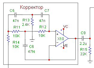

    По умолчанию Re: Датчик ЭМОС........
    Что-то моделирование у меня не дает резонансного подъема на НЧ... Не понятно. Как реализован УМ? Неинвертирующий, не инвертирующий, какие параметры элементов ООС у него? Пока попробуй спаять режекторный фильтр на 500Гц - его надо установить перед УМ. Посмотри - должна пропасть "подзвонка".
    Но почему тогда с инвертированным сигналом от датчика начинается возбуд при малейшей глубине ЭМОС?
    Если бы у тебя была ПОС, то система постаралась бы возбудиться на частоте основного резонанса АС - в твоем случае 36Гц.
    Мне казалось, что АЧХ сигнала, идущего на вход УМ (красный #504) должна быть симметрична
    Да, так и должно быть. Просто настораживает, что ниже 40Гц красная кривая очень резко падает. Такое ощущение, что где-то нижняя граничная в каком-то звене высоковата.
    А вот C3R5 (#484) - она не мешает ли?
  13. #512
    Виктор, здорово что написали. Иногда бывает сложно перевести с аудиофильского. Сначала не въехал, как средние можно покрасить в басы, а теперь все ясно. Это проблема любой системы с ОС. Лекарство изобретено, и уже давно.
    Добавлено через 12 минут
    Ощущение Вас не подводит . АЧХ петли ОС должна быть шире чем фильтров на входе системы. Можно попробовать увеличить разделительный кондер на входе усилка. Если не поможет значит АЧХ датчика на низах нужно поднимать.
    Кстати, по графикам из #504 кажется, что брейкап ( конец поршневого диапазона) головы начинается уже с 233 гц. Если так то голова неудачная - не добиться глубокой ОС. Обычно ведь плоская АЧХ (и ФЧХ соответственно) головы без ОС доходит до 600 - 1200гц. Может, диффузор из мягкого пластика?

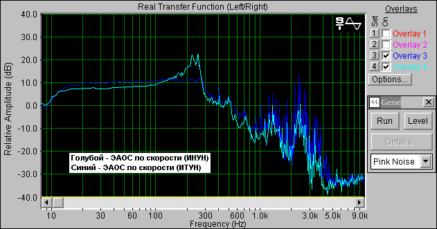

    Подправил свой макет для проверки ЭАОС как у dvm. Схема датчика эмулировалась так -
    Получил аналогичный результат (ИНУН, входного интегратора нет).
    Потом все-таки удалось смоделировать в микрокапе этот режим. Попытки как то исправить ситуацию с таким видом датчика результата не дали.
    Потом попробовал ЭАОС по скорости (на выход своего датчика добавил интегратор и добавил интегратор на вход системы) -
    С ИТУНом получилось получше, чем с ИНУНом, но поведение АЧХ в диапазоне 200-300Гц зависит от соседства датчика с чем-либо постороним (типа руки, книги и т.п. ).
    Так что dvm, никакой режектор тут не поможет, надо делать другой датчик и строить ЭАОС по скорости...
