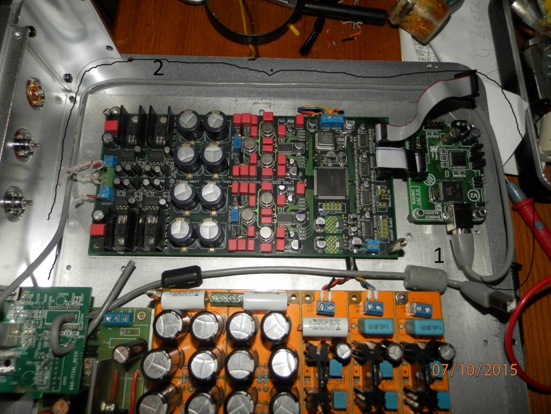

    Алексей можете посоветовать,подсказать.К чему более "критичен" Болеро" при подключении.К увеличению длины например ЮСБ шнура переходника внутри ЦАП (например с 20 до 40см) или например когда этот шнур-переходник в нескольких местах перехлестывает постоянное напряжения питание ЦАП?

    Сергей, если нет возможности изменить компоновку в целом, то думаю (исключительно интуитивное мнение) 1-й вариант был бы более предпочтителен. Так как во втором варианте длина кабеля не только больше, но и его путь проходит через аналоговый выход ЦАПа. Конечно же можно попробовать оба варианта, выполнив все возможные из доступных измерения...

    Алексей,Спасибо! ( конечно чуть разверни и можно было напрямую вывести разъем самого "Болеро" на лицевую панель и никаких лишних шнурков ..переходников)..но.

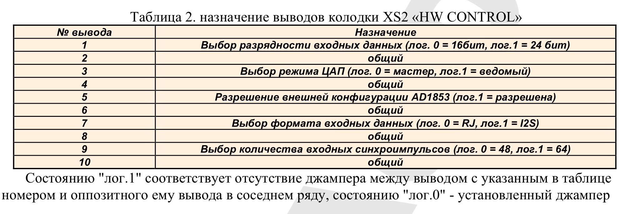

    Корректное подключение к транспортам линейки Фламенко/Болеро будет при установленных следующих джамперах (нумерация начинается от белой метки):
    3-4
    5-6
    7-8
    Итого, длина 24 бита, ведущий, без внешней конфигурации, правое выравнивание, 64 клока на такт.
    Джамперами транспорта нужно выбрать RJ24, распиновка Lynx, ну и соответствующую частоту генератора.

    Шлейф между Болеро и ЦАПом катастрофически длинный и несуразный.

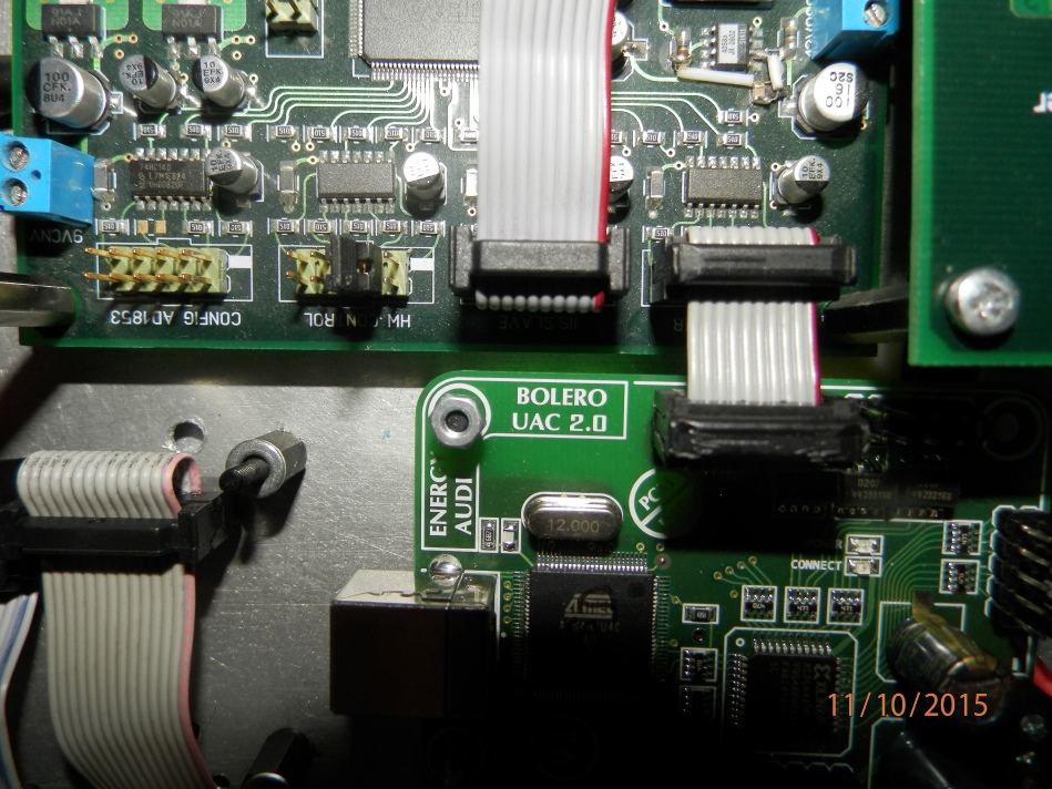

    Да там все сурово...
    Болеро с Д47 соединено 3 см проводками, они впаяны и лежат на платах. Платы в одной плоскости стык встык.

    Спасибо!за ссылку(разглядеть ничего не смог)Но судя как написали в посту519 если стык встык да еще и впаяны - длина3см просто "огромная"-это "катастрофа"...Можно было тогда вообще без проводочков обойтись.
