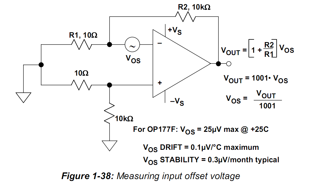

    Это означает, что если в усилителе с ООС (пусть с усилением скажем 10) поменять собственное усиление скажем от 10000 до 100000, то ошибка на выходе от напряжения смещения не изменится (будет всё время примерно Uсм*10), хотя такие вещи, как искажения и выходное сопротивление, ООС уменьшит почти в 10 раз.
    Это мне как раз понятно. Непонятно, почему упор делается именно на смещение входа.
    Для смещения на выходе имеем тождественную картину.
    То есть, нет смысла упирать именно на смещение входа, смещение выхода дает тождественно совпадающий результат. Следовательно, это утверждение о неподавлении ООС смещений и шумов на входе не имеет никакого смысла. Если правильно приводить источники при переносе со входа на выход, они точно так же не подавляются и на выходе. То есть нигде не подавляются. Ну и причем тут вход?
    (Тут подсказывают, как надо приводить напряжения при переносе источника: )
    Вот так: Вложение 164020
