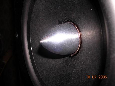

    AudioKiller, 1324.8 и Т-26.8 в ФИ переигрывают $700 импортные АС , в ЗЯ их тоже классно получается - несколько пар сурраундов лично продал, хотя очень жалко такие головки в сурраунды пихать...
    Народ , получил экспериментальный 1324.8 с пулей во лбу - классно ! Т-26.8 новая партия пошла там что то сзади всё по другому , то ли магнитная система то ли чо ли и ещё не проловки торчат для припаивания проводов, а терминальчик такой как на 1324 , грамотней смотрится!
    А вот с этого места по подробнее. Как звучит? Какие параметры т/с? Сравнение спулей и без.

    GoFrenDiy™, как изменились параметры Т\С не знаю ,
    вчера только получил и просто старые стандартные вывинтил
    а эти установил, соответсвенно сравнивать переключая с одной
    системы на другую нет возможности, но бас стал мощнее , а точнее
    подъёмчик образовался на 50-55гц с пиком на 53гц вроде и около 2дб
    ( по сравнению с тем что раньше) но это может параметры ещё не
    пришли в норму , будем подождать...
    сцена изменилась , не в ширь а в глубину, причём конкретно, и вообще
    как то яснее стало звучать, как буд то легче звук стал или звуку
    легче, не знаю как сказать, фотки пули крупным планом на днях
    сделаю - выложу , мне думается что с пулей хоть с акустической,
    хоть с эстетической стороны - лучше,
    пусть лучше она будет, чем её не будет
  19. #518
    Старый знакомый Аватар для Makcum Владимирович
    17.12.2004
    Ярославль
    963
    igor_kutuzov,
    пульку из чего сделали?
  20. #519
    Завсегдатай Аватар для igor_kutuzov
    10.01.2005
    Казань
    1,532
    Makcum Владимирович, пуля из алюминиевого сплава какого то но я ж её не сам делал - АСА сделали ...

    пуля - продолжение керна магнитной системы (не подвижная) вот смотрите фотки
    GoFrenDiy™, бери серийную, чтоб я потом крайним не оказался
    Народ ну так есть идеи на счёт изменения параметров в данном случае? (если та же бошка но без колпачка и с пулей)
