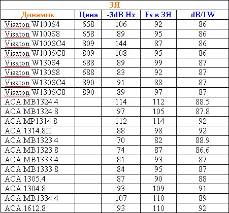

    29.12.2005
    Братск
    77
    По умолчанию Re: Опять мучаем S90
    А если попробовать W100/130SC4? Я давненько выбирал уже, потом забросил, щас вот достал архивную табличку со своими прикидками относительно сч... очень даже неплохо смотрится W130SC4 -3дб на 91, Fs 88. Вот только литраж не написан, по-моему, моделил в 3л.
  15. #514
    23.01.2006
    Новосибирск, Академгородок
    1,429
    SC13 пока есть у них на сайте:
    http://www.visaton.com/en/chassis_zu...on/sc13_8.html
    Gajdar, откуда инфа, что их больше не будет?
    W130 (по размеру точнее подходит, чем W100):
    http://www.visaton.com/en/chassis_zu...n/w130s_4.html (4 Ом)
    http://www.visaton.com/en/chassis_zu...n/w130s_8.html (8 Ом)
    Немного смущает провальчик около 2К у 4 Ом.
  16. #515
    29.12.2005
    Братск
    77
    Где же у меня табличка была... щас найду, вот - может кому интересно будет, выбирал сч из бюджетников, предварительные прикидки.
