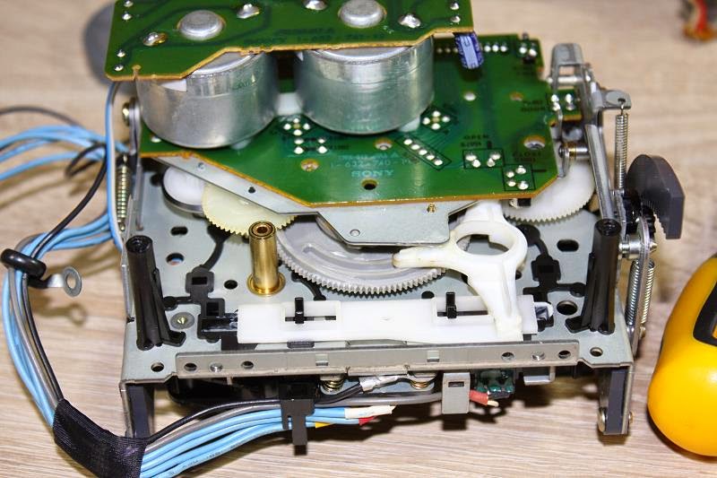

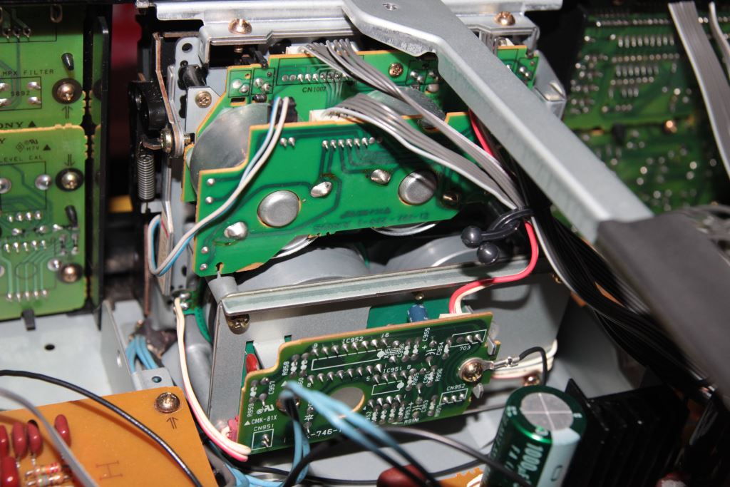

    Срочно прошу помощи! Заменил пассики (TC-KE 600) но после сборки ЛМП не работает! Что не так сделал не понимаю.. Единственное не помню в каком положении была самая большая шестерёнка, но пробовал по всякому уже.. ЛПМ как на фото. хотел попробовать поставить всё по мануалу, но никак не снимается плата с моторами - непонятно что мешает... Нажмите на изображение для увеличения.

    У меня также после разборки сборки ЛПМ не работает

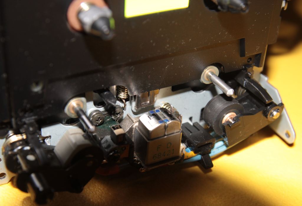

    У меня новая проблема! Мнёт плёнку если кассету с начала включаешь. У кого-то уже было тоже самое, как решается?

    Да тут вроде без вариантов,прижимному ролику кирдык.
  18. #517
    13.04.2015
    Нижний Новгород
    По умолчанию Re: Кассетные магнитофоны SONY
    Спасибо! Буду искать ролик.
