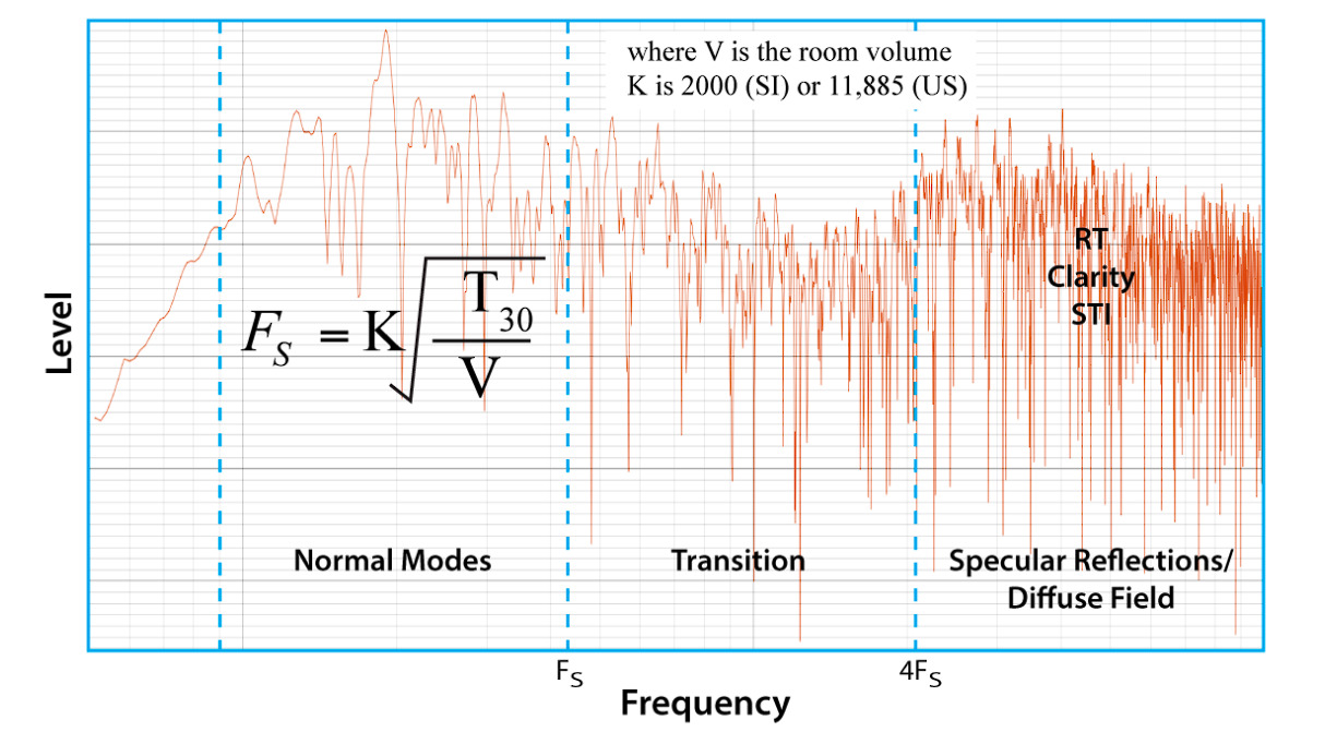

    Цитата Сообщение от Dimon SSSR Посмотреть сообщение
    И что есть модальная зона?
    Модальная зона это то, что можно описать уравнением Шрёдера Fs=K√T30/V (Fs - частота Шрёдера, К-коэффициент, Т30 время реверберации (время падения spl в ms от 0 к -30дБ по цифровой шкале) V - объём помещения) Т.е значение нормального распределение мод, соответствующее геометрии помещения кубоидного типа.
    Если своими словами. К примеру, у нас есть маленькое помещение 3,40*3,70*2,60 первая мода будет 46 Гц ниже которой всегда будет спад в какой угол не вставайте))) и повышая уровень громкости вы будете повышать его во всей полосе пропускания но не ниже, т.е уровень именно в зоне давления повышаться не будет. Повысить уровень в зоне давления можно понизив LF своего АО значительно ниже частоты первой моды.
    Не знаю понятно ли я изъяснился.Нажмите на изображение для увеличения.
Название:	Зоны комнаты.png
