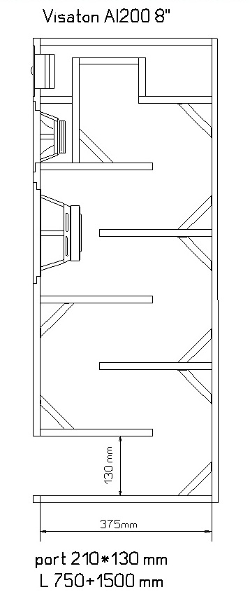

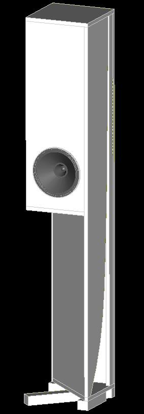

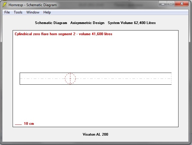

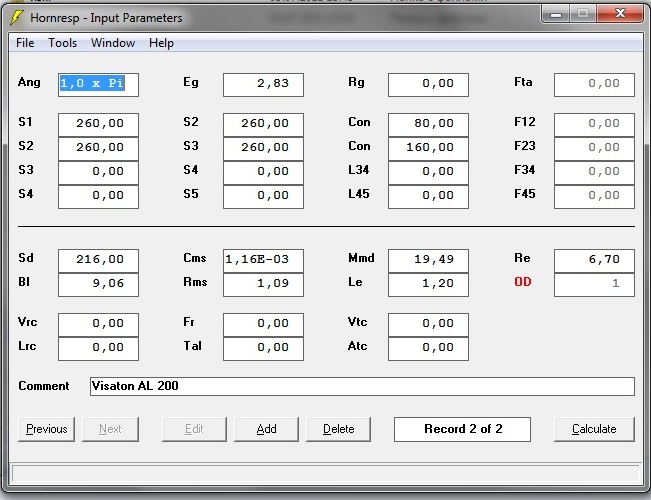

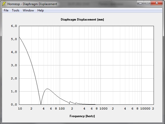

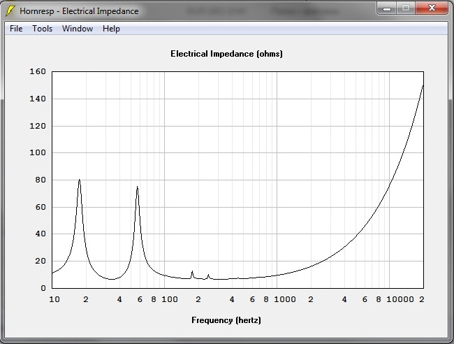

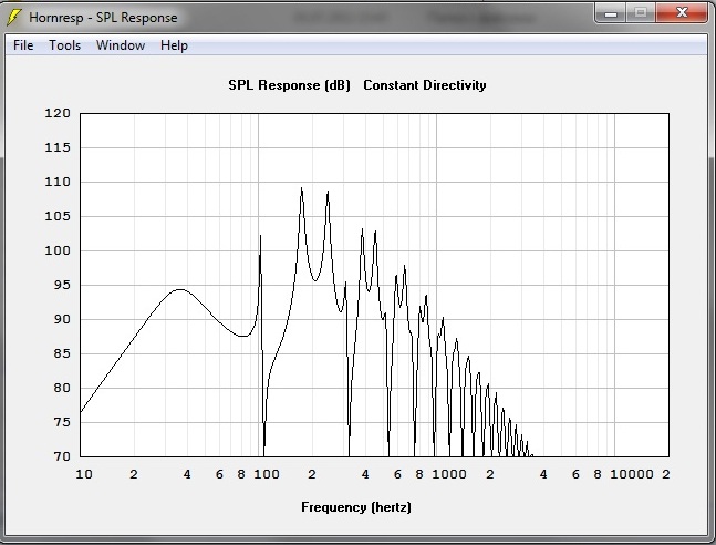

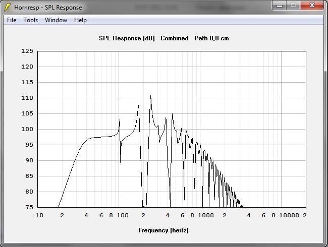

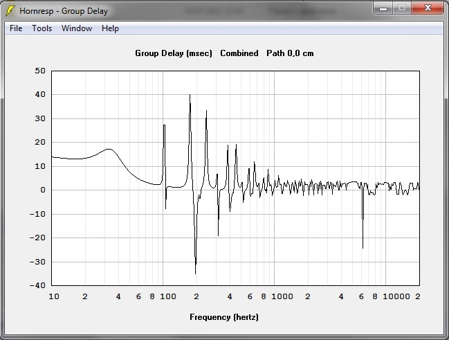

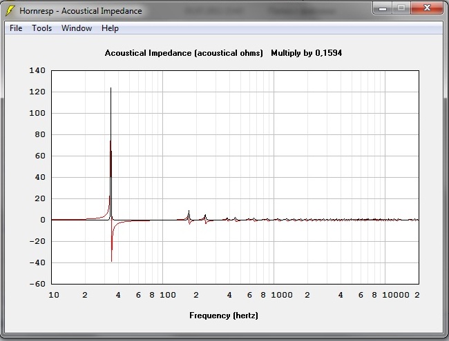

    Доброго времени суток! Очень интересная тема, прочитал за один раз всю ветку и FAQ)) есть Visaton AL200 8" , делать буду 3-х полосную АС надо что бы AL200 играл от на сколько получится до 400Гц. Размеры комнаты 4,5*3 , колонки будут стоять по длинной стороне возле стены. "Попытал" программу...посмотрите что получилось и поправьте где я не прав.

    что то никто ничего не пишет, так корпус можно сделать?
  21. #520
    28.01.2006
    4,886
    Можно конечно, почему нет!
