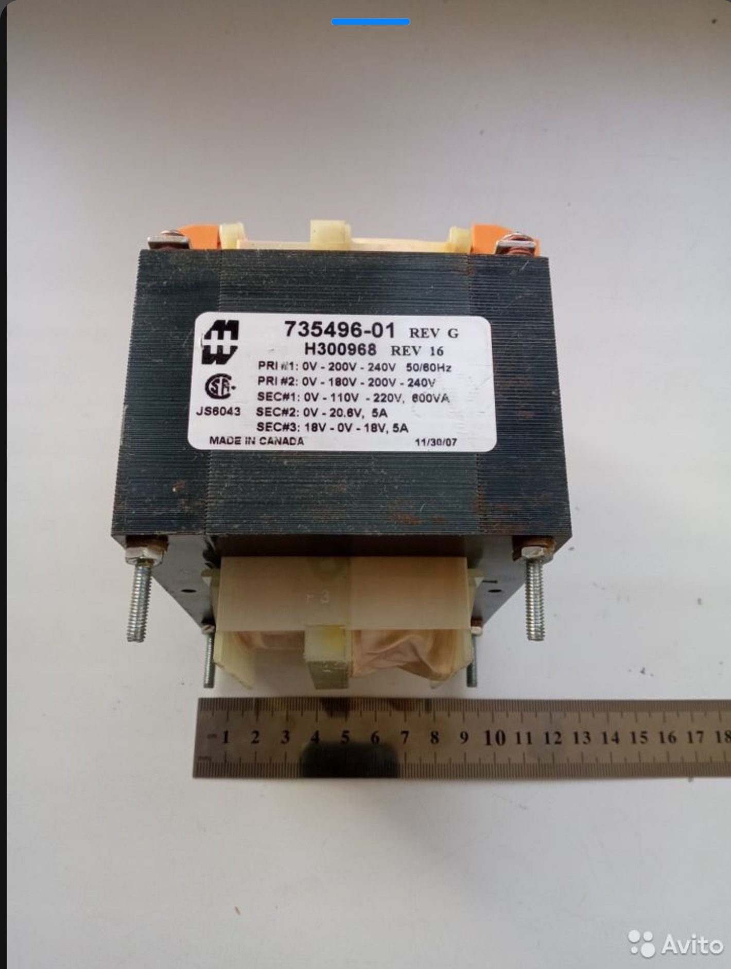

    Цитата Сообщение от Urbano Посмотреть сообщение
    Какие есть подводные камни?
    Несовпадение диаметров наших и импортных проводов, меньшая толщина изоляции у импортных. Ещё.. насколько изначально плотно намотан этот трансформатор и какова квалификация перемотчика. В результате может не влезть, и придётся брать провода меньшего сечения. Насколько это будет критично в этом случае - вопрос.
  3. #502
    Частый гость Аватар для Urbano
    30.01.2020
    142
    По умолчанию Re: FAQ: Трансформаторы. Общие вопросы, расчет, намотка, пропитка...
    https://vk.com/wall-122241235_564
    Можно измерить напряжение на вторичных обмотках трансформатора (при подаче 100 в) и попробовать подобрать аналог на разборках, радиобарахолках или авито.
    Или скачайте мануал (схему).
    Вам придётся также обслужить винтажный усилитель.
    Смотреть что-то такого типа?
