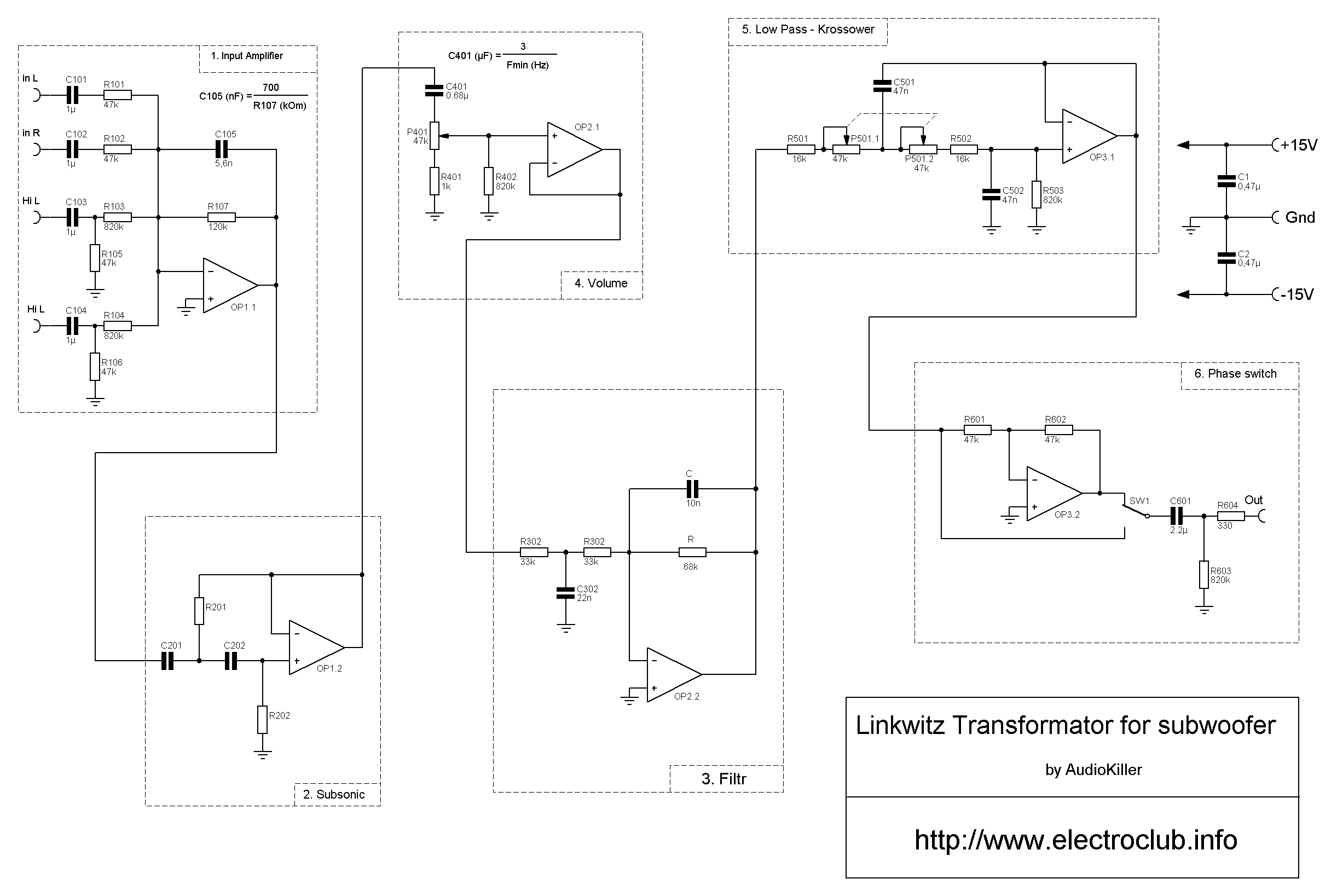

    Собрал предусилитель Предварительный усилитель для сабвуфера с корректором Линквица по улучшенной схеме с сайта АудиоКиллера.И не работает. Сигнал доходит до регулятора громкости с ОР1.2. С него идет на неинверсный выход ОР2.1 , а с выхода ОР2.1 не идет. Просто гудит. Микросхему менял (4558) проверял на другом фильтре -рабочая микросхема. Поставил другую рабочую,детали проверил.Все в норме.Осциллографом замерил-прет постоянка 4В.Что может быть? Посоветуйте плиз!

    ошибку ищите.

    Печатка чья? Может ошибка в ней? Делал такой на печати автора - все заработало сразу. На авторской печати надо перемычки по питанию установить.

    Там нечему глючить, если нет ошибок и монтаж не совсем уж безобразный.

    Проверил все нормально.Печатка с их сайта сделал без ошибок.Весь вечер проверял-все в норме. Может деталька какая пропускает 4В постоянки на вход микросхемы?.Сегодня попробую убрать корректор Линквица и запаять обычный фильтр 2-го порядка(по совету автора).

    Значит, ваше понятие нормы отличается от понятия нормы для этой схемы.
    Схема простейшая, каскады независимые, проверяется элементарно все - пальцами хватаешься за минус и за входы, потом за плюс и за входы - если потенциал на выходе меняется, значит оу живой. Вариант для эстетов - через резистор.
    Прежде чем что-то делать, нужно хоть базовые понятия изучить, для понимания как работают основные узлы, тогда и косяки проще искать будет.

    В курсе понятий. Значит предлагаете каждый каскад отдельно проверить?.Ладно после работы займусь. Отпишусь.

    Разобрался. Питание средняя нога не пропаяна была на БП. Но скажу я вам по сравнению с набором от Мастер Кит( NM 2117 активный блок обработки сигнала для сабвуферного канала) фигня! Там басы, а тут и средняя полоса пролезает и басов меньше! Одни мидбасы. А вот воткнул пред от АудиоКиллера после ФНЧ от Мастер Кита и поперло! Только схема громоздкая получается. Теперь думаю другой усил мощности ставить , чтобы еще громче было.
