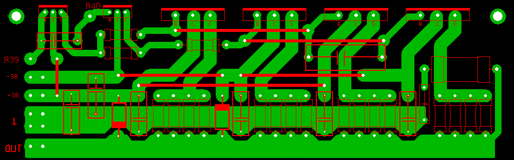

    Цитата Сообщение от puhlo
    Здравствуйте, Леонид.
    Вот набросал разводку выходных каскадов, 2 варианта - pnp-pnp-npn-npn и npn-pnp-npn-pnp. Второй мне почему-то кажется предпочтительней (из-за более равных длин проводов, наверное). Делал исходя из радиаторов - у них размер 160х100.
    Илья, здравствуйте. С наступающим!
    Изменил Вашу плату как я себе это представляю. Слева (от контактных площадок) должно идти 4 жгута: к блоку питания; к нагрузке; к выходу первого каскада тройки на плате УН; ко входу УН (цепи ОООС и О1). Позволил себе вольность: вместо двух блокировочных конденсаторов большого размера поставил 6 маленьких.
    Вообще компоновку планирую как у Вас за исключением 2-ух радиаторов естественного охлаждения вместо 1 принудительного. Для укладки проводов ООС рядом в радиаторе дырки сверлить (радиатор окажется между платами)?
    Нарисуйте примерно как это будет. Так трудно представить.
    Еще вопрос про термокомпенсатор. Если его вставить в радиатор (в углубление с термопастой), то будет ли он корректно работать с учетом теплового сопротивления корпус вых. тр-ра-слюда-радиатор и инерционности такой схемы?
    Будет. Только расположите его ближе к выходным транзисторам.

    Леонид, спасибо!
    Как я понял, принципиальных возражений против моей разводки (а Вам тоже чересполосица, как-бы сказать , больше по душе) у Вас нет. Это очень радует с учетом моей квалификации в данных вопросах. Интуитивно кажется, Ваша плата красивей с 6 конденсаторами будет. Мне придется побороть свою жабу, имеющую ERO (VISHAY) MKT моих размеров емкостью от 1,5 до 6,8 мкф и поставить К73-17 по 1 мкф. А может хватит ERO по 0.47 (их есть у меня)? А хотя, я их туда и по два в параллель впихну (резисторы плотней поставлю). В любом случае, Ваш вариант кажется лучше.
    Про термокомпенсатор понял.
    По поводу компоновки и прокладки проводов и ООС окончательно созрею после Новогодних праздников. Все ингридиенты для построения усилителя уже есть (только транзисторы не подбирал еще, но их с 1,5-2 запасом, надеюсь, хватит).
    Отдельное спасибо за обстоятельные и понятные ответы и обоснования принятых решений в ходе данного обсуждения. Великолепный ликбез (но маловато мне еще будет, так что не взыщите, если еще пристану)!
    С Новым Годом Вас и всего Вам наилучшего!
    Так вместо одного большого контура силовые цепи образуют два пераллельных маленьких.
    По 3 конденсатора на 0,47мкФ в каждом плече питания вполне хватит, а если вместо каждого поставить по 2 в параллель, то будет совсем хорошо. Слишком много туда ставить тоже не стоит, так как при КЗ на выходе они разряжаются через открытые выходные транзисторы.
    С подбором VT10-VT13 я переборщил. Одинаковый коэффициент передачи для них не так важен (хотя если возможность такая есть, то лучше их подобрать). Главное, чтобы коэффициент передачи у них был порядка сотни при токе коллектора 10мА для VT10,VT11 и 100-300мА для VT12,VT13 и напряжении коллектор-эмиттер 5В. У выходников VT14-VT17 кроме всего прочего желательно проверить зависимость коэффициента передачи от тока в диапазоне до 5-7А при том же напряжении коллектор-эмиттер.

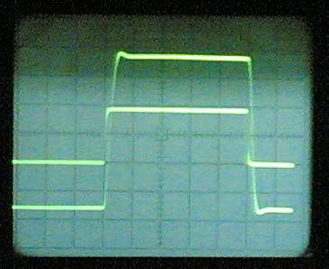

    Цитата Сообщение от Анатолий_В
    Пока не в восторге от скорости со всеми фильтрами. Но ведет себя очень прилично! Переходная гладкая.
    Реакцию усилителя на меандр нужно смотреть непосредственно на его выходе - в точке соединения R45-R48, а сигнал подавать не на вход, а на базы транзисторов VT1,VT2 через дополнительную последовательную RC цепочку. В противном случае получится переходная характеристика не усилителя, а скорее включенных последовательно входного и выходного ФНЧ , воздействие которых на усиливаемый сигнал линейно. Если все же есть желание уменьшить общее время переходного процесса усилителя со всеми фильтрами, то можно исключить из схемы элементы L3,R53,C28, а емкость C2 и индуктивность L2 раза в 2 уменьшить.
    Стоит пробовать доводить отклик на меандр до такого как у Линкса 16? Там 1.3мкс. Похоже так не выйдет. Придется в ОООС изменять частоту, а при этом упадет глубина ОООС на ВЧ.
    Имеет смысл уточнить номиналы элементов коррекции при смене типов транзисторов, но специально добиваться максимальной скорости переходного процесса не стоит. Она ограничена здесь линейным процессом перезарядки конденсаторов С7,С8 в цепи ОООС, а это скорее плюс, чем минус, так как защищает УН от перегрузки быстрыми сигналами. Кроме того, затянутость переходного процесса в данном случае никак не связана с максимальной скоростью нарастания, реально превышающей 250В/мкс. Можно, в принципе, уменьшить раза в 2-3 время переходного процесса, возложив функцию С7,С8 на R18, но лучше с таким вариантом коррекции не делается.
    Привожу осциллограмму переходной характеристики первоначального варианта усилителя (по схеме из статьи). Развертка: по горизонтали - 2мкс/клетку; по вертикали - 10В/клетку. Прошу извинить за качество - снято телефоном со старенького осциллографа С1-64А.
    Знаю об этом. А какие параметры RC цепочки выбрать? Зависимость от нее сильная.
    А как получилась такая цифра? При 60вольтах размаха время нарастания должно быть порядка 200нс. В принципе моделирование дает что-то около того.
    Вполне на уровне. Как я понимаю сигнал на базы транзисторов заведен. А через что и какое значение С2?

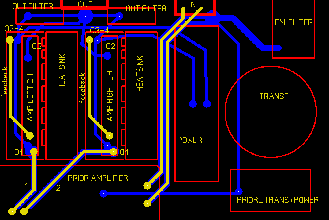

    Набросал общую компоновку кузова. Делал, извините, в лэйауте (просто не владею другими инструментами).
    Пояснения к картинке. Это вид сверху. Красным контуром - конструктивные блоки, желтые дорожки - слаботочные сигн. цепи, синие - земля. Желтые дорожки в синей каемочке - экранированные сигн. цепи, где у синей пятачок, там экран заземлен. Платы усилителя и защиты-питания разработки Леонида. Плата усилителя стоит вертикально шасси, длинной стороной вдоль радиатора. Под ней - плата выходного повторителя (приведена ранее в №856), параллельно шасси. На задней стенке - платы выходных фильтров.
    Буду также использовать темброблок Сухова (Радио №10, 1990), он уже давно есть и работает, в имеющемся тракте гадостей в звук не привносит. Под него - отдельный БП, сам блок в экране. А выкинуть всегда можно, поставлю гнездо с заглушкой-переключателем в удобном месте (не думал еще).
    Земли получилось две (не придумал еще, чем хуже одной в данном случае) - на собственно УМ, она под выходными разъемами, и на темброблок, она - под входными разъемами, соединяются непосредственно через шасси. Больше соединений вроде нет. У входных разъемов можно воткнуть синфазные трансформаторы.
    Земля от блока питания - экран, внутри - питание ВП, все на плату ВП, оттуда уже через платы вых. фильтров на звезду. Две земли на питании - это две разные платы, одна над другой.
    Прошу критики вообще и в частности особенно по поводу земли. Непонятен момент, как поступать с землей в случае подачи сигнала непосредственно на УМ. Вот варианты, которые мне видятся:
    1. Оставлять в месте заглушки разрыв экрана или экраны вх. проводов землить через провода 1 и 2, не сажая их у вх. разъемов на корпус? (вх. разъемы на корпус, экраны с ними не соединяются) В данном случае имеем разрыв экрана сигнального провода.
    2. Соединять экраны сигнальных проводов. В данном случае будет петля из-за поканального разноса проводов О1-О3-4). Здесь помогло бы сделать каналы зеркально, платами друг к другу. Ну уж очень не хочется (хоть и не массовое пр-во).
    Посоветуйте, пожалуйста. То есть, в любом случае либо петля, либо разрыв экрана сигнального провода. Что при такой топологии лучше?
    Еще беспокоит трудновыполнимость измерения и подстройки тока покоя вых. тр-ров правого канала у собранного на шасси усилителя. Стоит ли предусмотреть такую возможность (в днище - отвестия для щупов напротив эммитеров ВП, движок регулятора тока покоя - к задней стенке, где напротив него отверстие под длинную отвертку)?
    Спасибо, Илья.

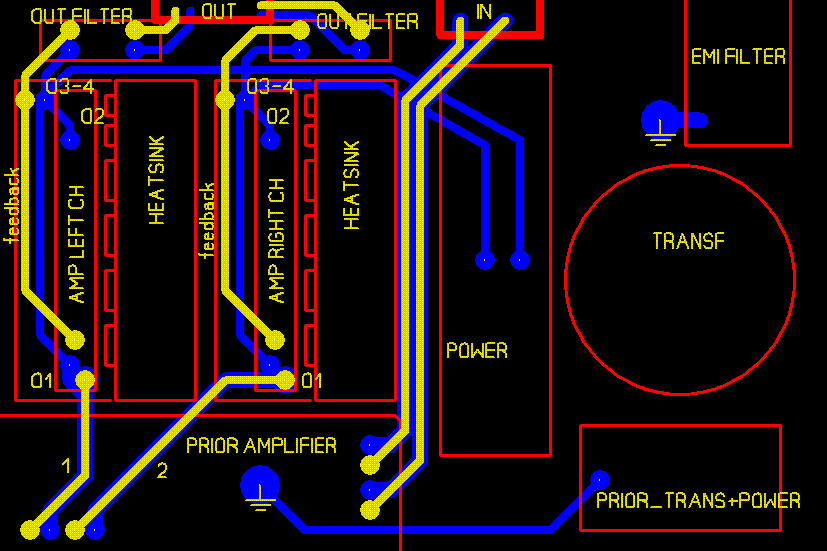

    Илья, разводку земли стоит сделать немного по-другому - изменил на Вашем рисунке.
    Центры земли УМ стоит делать отдельные по каналам на платах выходных повторителей (как я понял, земли БП у Вас разные). Землю О2 вести оттуда к плате УН свитой вместе с проводами к R38,R39,R40,R41 в единый жгут. Также свить цепи О1 с ОООС (об этом я уже говорил) и провода идущие от платы повторителя к плате выходного фильтра. Входные и выходные разъемы от корпуса заизолировать и земли разных каналов в выходных разъемах не соединять; соединение с корпусом сигнальной земли выполнить на плате предварительного усилителя, а земли сетевого фильтра - отдельным коротким проводником в месте его установки. Платы УН необходимо располагать таким образом, чтобы дроссель L1 был возможно дальше от выходных каскадов; провода к термодатчикам от плат УН вести отдельно от других цепей для минимизации паразитной емкости. Еще не очень нравится близость платы ПУ к плате ВП и входных разъемов к плате БП.
    С учетом моих изменений можно будет просто поставить тумблер рядом с платой ПУ для переключения сигнальных цепей, а землю не трогать.
    Желательно. Хотя если это совсем трудно, то можно регулировать ток покоя в собранных блоках УМ перед установкой их в корпус.
    В Вашем варианте земли получается, что земли БП и ВП сажаются на корпус через сигнальные. Это не страшно?
    В этом плане компоновка мало отличается от Вашей (только плата ВП горизонтально и транзисторы другие).
    ПУ я нарисовал совсем схематично. Рамка на рисунке - экран, сама плата - 100х70 и будет стоять вертикально, лицом к передней панели, повыше (дальше от ВП), потенциометры отдельно, провода к ним экранированы.
    А входные разъемы, ну надо ж их куда-то поставить? Платы БП диодами и банками - к передней панели.
    off: вчера жабу душил-душил, да и развел БП под мостовые выпрямители. Ведь как мне кажется, подмагничивание так вот просто на холостом ходу не поймать, надо нагружать?
    Если силовые цепи нигде на корпус не замыкаются, то не страшно. Для защиты от высокочастотных наводок можно дополнительно соединить центры земли на платах ВК с корпусом через параллельные RC цепочки примерно на 100нФ и 10Ом. Соединения эти должны быть предельно короткими. Такую же цепочку можно попробовать включить между корпусом и землей входного разъема.
    Я просто хотел обратить внимание, что дроссели должны быть сверху, если плата ВК будет снизу.
    Да, ток подмагничивания будет расти с увеличением тока нагрузки выпрямителя.

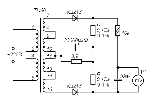

    Илья, вот в такой схеме можно ток подмагничивания оценить - как отношение показания милливольтметра Р1 к сопротивлению одного из резисторов R. В данном случае при мощности в нагрузке 54Вт (примерно 1/3 от номинальной мощности трансформатора) он составил 0,16А - примерно 10% от амплитуды тока холостого хода трансформатора. Перемена местами вторичных обмоток 7-8 и 11-13 дала его снижение всего в 2 раза. Если бы на месте ТН60 с током холостого хода первичной обмотки 70мА был тор без зазора в магнитопроводе с током холостого хода 10-20мА, то такого подмагничивания вполне могло бы хватить для захода его магнитопровода в одностороннее насыщение. Правильно Lynx делает, что мосты ставит.

  19. #518
    21.11.2005
    Россия, Москва
    97
    Очень наглядно, спасибо.
    Попробую "дожевать". Стандартный трансформатор имеет запас по насыщению 10-20% (мне кажется). В проведенном эксперименте применение полумостового выпрямителя привело в лучшем случае к 5% прибавке тока х.х. на 1/3 номин. мощности, на полной будет 15%. Если прибавить к этому увеличение напряжения в сети до 240В, то насыщение скорее случится, чем не случится. Это приведет к изменению формы тока через трансформатор, что ухудшит условия для качественного усиления звука.
    Кроме того, работа любого прибора на пределе его возможностей чревата как минимум сокращением срока его службы, а то и преждевременными отказами.
    Применение же тр-ра с хорошим запасом мощности заведомо дороже мостовых выпрямителей (если только не на халяву )
    Немного непонятна позиция WP в данном вопросе, которую он излагал в ветке про свои усилители, здесь https://forum.vegalab.ru/showthread....&page=19&pp=20. Ведь по любому хорошо намотать трансформатор не очень-то легко...
    Последний раз редактировалось puhlo; 09.01.2006 в 17:49.
    Это легко проверить по зависимости величины и формы тока холостого хода трансформатора от напряжения на первичной обмотке.
    У хорошего трансформатора с симметричными вторичными обмотками, а тем более намотанными в два провода проблем с подмагничиванием на самом деле быть не должно. Трансформатор с неизвестной конструкцией перед выбором типа выпрямителя лучше проверить.
